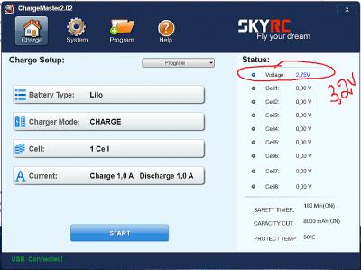

Заметил на своем IMAX b6 в программке такую особенность: напряжение банки показывает ниже, чем реально.
См. на скриншоте: показывает 2,75V, хотя должно быть 3,2V (это и мультиметр подтверждает и просмотр в самом IMAX-е  в разделе BATT METTER).
Глюк в программке?
И еще одна фигня (сегодня еще раз проверю): в режиме CHARGE вкачиваю 1800 мАч, а сливаю DISCHARGE - 2050 мАч (очень похоже на расхождение в показаниях вольтметра, которые я выше привел, хотя по идее вольтаж на ампер-часы не влияет).

Кажется разобрался (нужно еще проверить, что бы точно было). Вобщем, когда я делал заряд-разряд, то при заряде и разряде использовал разные программы с разными граничными напряжениями. И видимо при разряде диапазон напряжения получился шире.
Пока не уверен - проверю еще раз.
