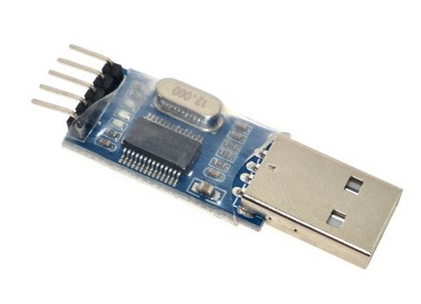

Цитата: gad1982 от 23 Фев. 2017 в 07:34
Аппарат достойный буду пробовать подключать к компу.
Одиночные графики хорошо смотрятся в "штатном" софте (правда одновременно нельзя вывести несколько значений на один график).
А вот для полноценного построения графиков - нужен LogView.
Я для этого заказал модулек USB-TTL (подключается к разъему для температурного датчика), и вроде как LogView будет считывать данные для построения графиков.
https://ru.aliexpress.com/item/Free-Shipping-PL2303HX-module-Download-line-on-STC-microcontroller-USB-to-TTL-Programming-unit-In-the/32531899568.html
