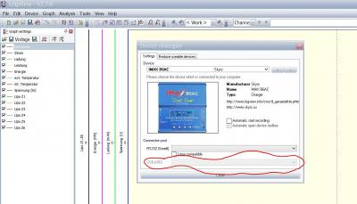

big17
По-моему, LogViewer через штатный USB-разъем не снимает графики.
acyd
мини и логвью работает через усб
big17
Хм... А можете поточнее подсказать как это сделать или дать ссылку?
У меня правда не mini, а b6ac v2 (но это тоже самое, просто со встроенным блоком).
inetchik
#166
[user]big17[/user], http://forum.rcdesign.ru/f63/thread239077-13.html#post5554318.
Думаю, что различий с дисишкой нет и конвертер правильный заказан на пл2303.
SF8. B1-Р600 с ЛЖФ15S-19.5АЧ.
Мы на карте.BR, Dmitry.
acyd
http://mysku.ru/blog/ebay/28966.html
попробуй logview studio, там можно выбрать миник
