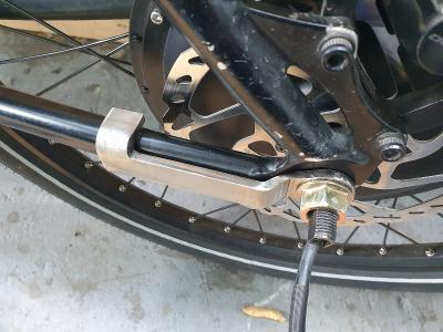

Я себе парочку таких на плазме сделал из стали 40х, дёшево и сердито.
Не понравился первый вариант, сделал быстросъёмный, на перо садиться с двумя гибами, второй не видно из за ракурса. Нержавейка 5 мм.

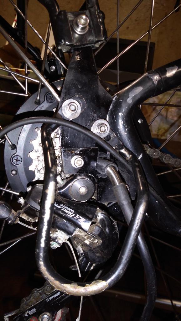

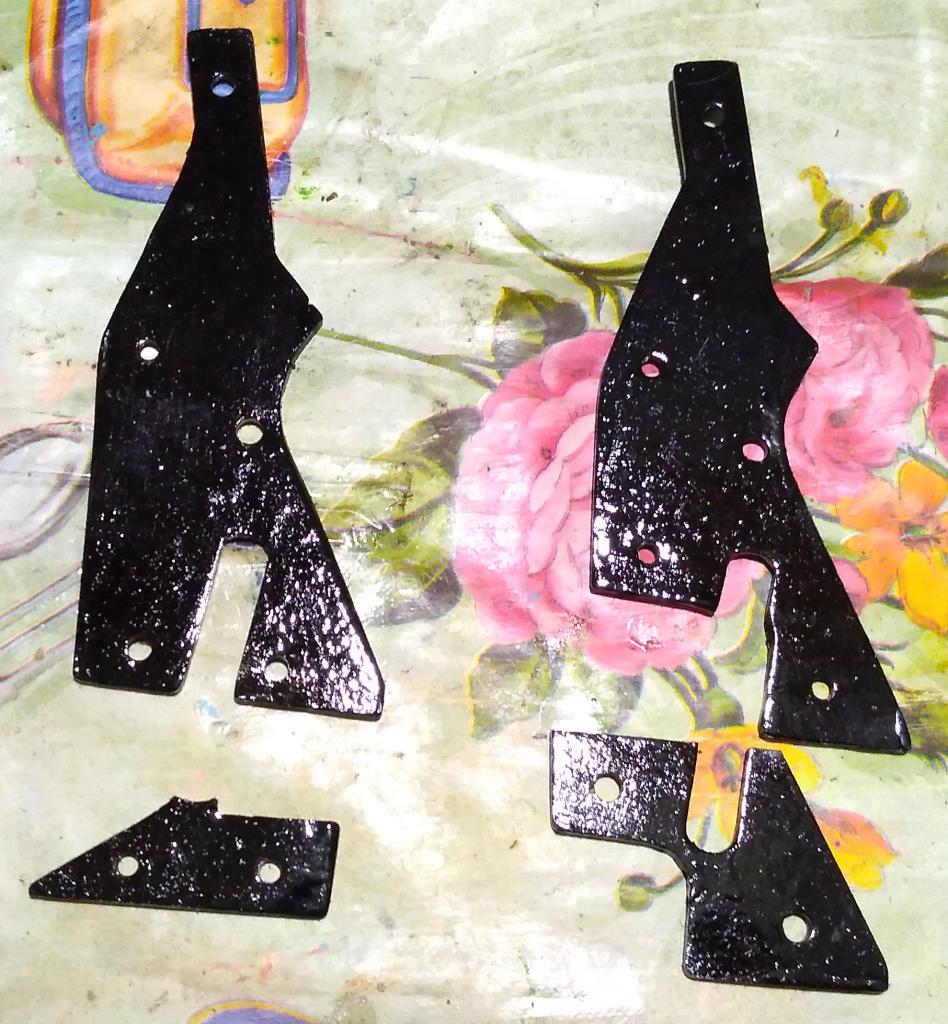

После такого свои поделки стыдно выкладывать. :ah:  На втором велосипеде у меня на днях сломалась ось в моторе. На левой половинке открутилась гайка, ее вывернуло из дропаута.  Дропаут не пострадал, но внутри скрутило и оторвало все провода, погорели все Холлы.  :-(  Причем не знаю, что первично курица или яйцо.  :bn:  То ли сначала сломалась ось, то ли сначала открутилась гайка, ось начала болтаться в дропауте и из-за этого сломалась. На новый мотор решил сделать усилители, причем такие, чтобы даже с открученной гайкой ось ни куда не выскакивала.  Снова фигурная резка болгаркой.
denon480
[user]Mike 372[/user],
Что за материал и какая толщина?
Прямой привод 2 кВт | Makerbase Vesc 75100 v2 new 84v 100a | 48v 25ah 13s5p EVE inr21700-50e 5000mah-15a | Schwalbe big apple 2.35 | Suntour SP12-NCX | Shimano BR-M7100 SLX
Mike 372
Обычная сталь 4 мм.
denon480
Лучше конечно сделать закрытые пазы
Mike 372
Знаю. Но пилить их надфилем в такой толщине было лениво.  :-\  И еще усилители крепятся к отверстиям в дропаутах, а там алюминий. Если каждый раз при снятии мотора их откручивать, резьба быстро кончится. А к этим усилителям еще крепятся усы крыльев и стойки багажника. Тоже все разбирать. Поэтому сделал так, чтобы мотор можно было снять не трогая усилители. Только нижние пластинки открутить.
denon480
Как по мне лучше уже купить усилок заводской чем ждать ещё одного проворота оси, так явно дешевле будет.
Mike 372
Какой такой заводской, китайский с Али месяц ждать? И чем он будет лучше? В  таких не провернет. Мотор всего 500 Вт.

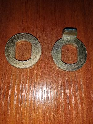

Привет.  Давно не заглядывал на форум.
Может кому-то и пригодится такая случайная идея, чтобы не заморачиваться при изготовлении на коленке разных видов усилков с вытачиванием и с кропотливой подгонкой надфилями отверстий под оси моторов, то можно было бы использовать для этого прилагающиеся к моторам профильные дропаутные шайбы.
Сфоткал свои валяющиеся без дела от заднего ДД-киловаттника. Толщина 3,5 мм.
Тут сложностей мало. Умельцы на скорую руку могли бы наварить такие шайбы в накладую на требующийся размер и форму рычага с заготовленным на нем нужного размера простым круглым отверстием.
После приварки этих шайб можно их дополнительно закалить уже на самом усилителе.
Вот и все дела, как кажется.

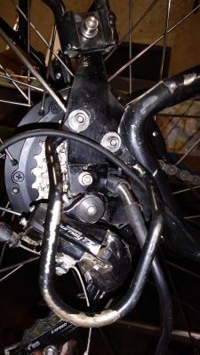

Optima Watson
Ссылка на оригинальный вариант изготовленного мною в июле 20-го года усилителя для заднего киловаттника из валявшегося подручного материала.  Проездил на нем уже 2 года и ни разу не поджимал, держит намертво.
На фотке, прикрученный до пластины к задней оси, торчит типа фаркоп для закрепления водила от двух-колесной велотележки. Таскаю за собой на дачу иногда.
https://electrotransport.ru/index.php?topic=3849.3384#topmsg
sdenis2017
Цитата: Optima Watson от 28 Авг. 2022 в 16:47После приварки этих шайб можно их дополнительно закалить уже на самом усилителе.
кого - ст3 закалить? бред не несите!
Андрей3
Тоже думал над такой технологией, но...чтобы нормально и аккуратно такое сделать нужен TIG.
Обычной ММА, да еще и на скорую руку эти шайбы можно только "присрать" а не приварить.
У многих ли тут есть TIG?
А так-то да, можно прямо на месте отрегулировать положение шайбы относительно рычага.
Впрочем повсеместно развивается рынок услуг лазерной резки, мне например это решает кучу проблем. Утром в Компасе нарисовал, по вацапу *.dxf отправил а после обеда забрал готовые детальки - быстро и относительно недорого. Да будут благословенны, те кто предлагает такие услуги!  :exactly:
Optima Watson
Цитата: sdenis2017 от 28 Авг. 2022 в 17:28кого - ст3 закалить? бред не несите!
Ну, блин, обрадовали :cray: :cray: :cray:
Точно - в Ст3 углерода маловато для закалки...
Optima Watson
#3941
Цитата: Андрей3 от 28 Авг. 2022 в 17:29Обычной ММА, да еще и на скорую руку эти шайбы можно только "присрать" а не приварить.
Ну, если культурно выражаясь, то это не значит вваривать электродом "тройкой" по всему кругу, достаточно думается приткнуть в 3-4 местах. Хотя для себя я бы такое не колхозил. Может кто и сделает для интереса и обкатает для опыта остальных, владеющих надфилями...
а лазерную резку, извините за выражение, еще не в каждом мухосранске и найдешь  :kidding:  да и рисовать в Автокаде тоже не многие умеют...
