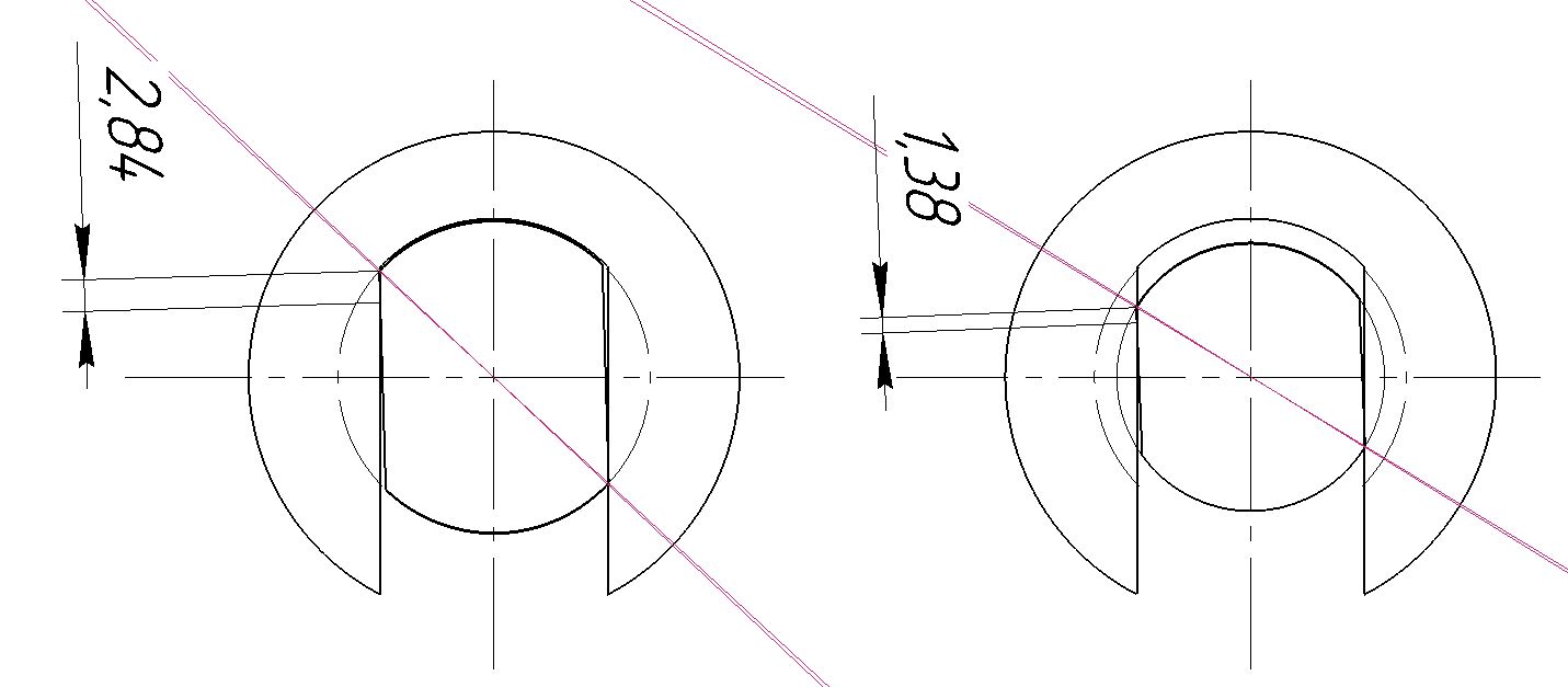

А насчет 14 мм оси, я Вам сейчас докажу что ее будет достаточно  ;-)
Момент, только картинку нарисую.
Андрей3
#3962
Итак, имеем следующую расчетную схему, для 12мм и 14мм оси
Разница в нагрузке определяется отношением ширины лысок в том и другом случае, т.е. 9,8/6,63=1,478
Далее повернем ось до касания с дропаутом

Цитата: Андрей3 от 07 Сен. 2022 в 17:14Итак, имеем следующую расчетную схему, для 12мм и 14мм оси
Я не вижу схему, я вижу чертеж. Схема - это где вектора сил.

Хорошо пусть  будет чертеж, вектора сил нам и не понадобятся, ибо рассматривать будем задние дропауты, а там основная проблема не отлом рога дропаута, а постепенный износ материала до момента проворота оси.

А теперь провернем оси 14 и 12 мм на один градус внутрь дропаута и получим ширину контактной полоски для обоих случаев, умножив их на толщину дропаута получим площади контакта оси с дропаутом.
В итоге они отличаются в 1,933 раза. А напряжения в зоне контакта будут отличаться в 1,933*1,478=2,857 раза.
Почти три раза, Карл! А диаметры осей отличаются всего на 16,6%  ;-)
Достаточно убедительно? Нет?
Ну тогда повернем ось не на градус, а на полградуса
Получим (2,84/1,38)*1,478=3,041
И вот уже получили разницу более трех раз. Думаю тенденция понятна. Оно конечно эта модель сильно простая, но вполне себе отражает реальное положение вещей, и коррелирует с практическим опытом.
Вот именно поэтому я и считаю, что ось 14 мм гораздо менее проблемная чем 12 мм. Особенно если дропауты алюминиевые и незажимные.
Нормальный заводской торк-арм конечно лучше, но нам от китайцев хоть бы ось на 14мм, уж не до жиру.  :~-(
Цифры на чертежах, нужно делить на два, я забыл про масштабирование картинки.  :ah: Впрочем на итог это нисколько не влияет.

[user]Андрей3[/user], вы забываете один простой, но важный факт: сила там действует не по нормали к поверхности, а под углом, причем этот угол зависит от соотношения ширины паза и диаметра вала, поэтому все указанные Вами цифры годятся только для предельного случая, когда ширина паза стремится к нулю. А из-за того, что дропаут открытый, мы не можем считать, что картина осесимметрична и поворот происходит строго вокруг геометрической оси вала.
Другое дело, что вал обычно входит в дропы с зазором, и при одинаковом зазоре угол поворота до начала деформации у более толстого вала меньше, но здесь выигрыш зависит от изначальной величины зазора.
Цитата: Андрей3 от 07 Сен. 2022 в 18:11на один градус
...и да, почему именно на 1? Не на 0,5, не 2? Глядишь, и результат другой получится.
Так вообще можно взять 90 (раздолбанный до 12 мм дропаут), и получим, что 14 мм вал в бесконечное число раз надежнее.
Так, я со второго подхода таки смог сформулировать, что меня смущает: входным параметром является угол, при этом рисуются деформации, безотносительно сил, которые их вызывают. А именно силы, как производные реактивного момента, являются входным параметром того, что мы тут обсуждаем. Без привязки к векторным диаграммам все эти рисунки - просто занимательная геометрия.
Не говоря уже о том, что на рисунке паз больше размера вала между лысками на неизвестную величину, которая тоже роялит на конечный результат.
Вы хотите чтобы я вам показал эпюры напряжений, построенные в том же Солиде или Энсисе? Вы думаете что там ситуация будет кардинально отличаться?
Сами не хотите помоделировать?  ;-)
Само собой влияет, там и геометрия реального контакта не такая как на рисунке, ибо реальный дропаут может иметь непараллельные внутренние поверхности рогов, да и сами дропауты могут быть несоосны. "Занимательная геометрия" имела целью показать что при увеличении диаметра оси на 2 мм, контактные напряжения могут отличаться в разы. Что в общем-то подтверждается реальной эксплуатацией - 14 мм ось гораздо менее капризная в плане "износа" дропаутов до состояния проворота оси.
