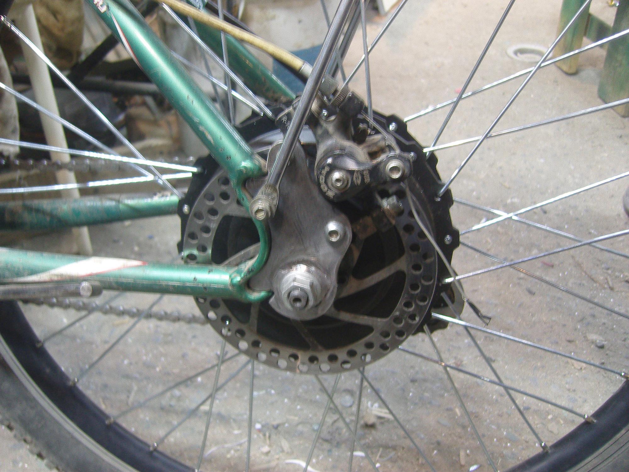

Solex
Нержавейка 4мм 1,5 тысячи полет нормальный, только на правом усилителе хомут пришлось переставить в другое отверстие-цепь задевала за гайку (винт тоже развернул):

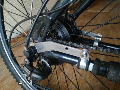

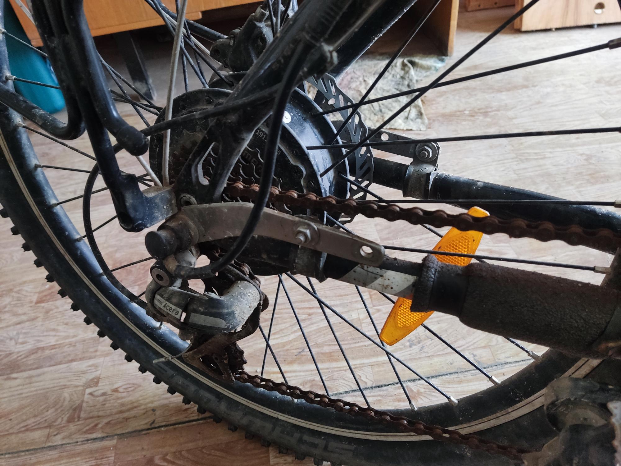

АОшник
Усилитель дропаута закрепленный за проушины заднего тормозного калипера

Класс!  :wow: Именно так я обычно и представляю себе усилители для задних дропаутов сложной формы. Еще бы покрасить и вообще конфетка!
satell
Я предпочел усилитель дропаута сделать более пространственным с передачей усилия на перья.

АОшник
Цитата: satell от 01 Фев. 2022 в 06:57Я предпочел усилитель дропаута сделать более пространственным с передачей усилия на перья.
Справой стороны у меня также сделано на перо задней вилки.
