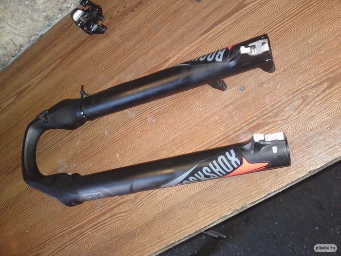

Можно ли сделать дропауты на алюминиевую вилку (Сантур Эпиксон), которые бы в случае поломки передней части дропаутов вилки смогли удержать колесо, чтобы оно не сместилось и не заклинило на скорости тормозной диск, который перекосит в калипере? Чтобы когда алюминиевые дропауты отломятся, можно было без последствий остановиться, а в идеале - доехать до дома, чтобы эти усилители дропаутов, прикрепленные к штанам вилки держали колесо. Мотор хочу поставить самый легкий АКМ75 весом 1,5 кг и 30 нм тяги
100%трезвый
Цитата: Alex288 от 01 Июнь 2022 в 09:51Можно ли сделать дропауты на алюминиевую вилку (Сантур Эпиксон), которые бы в случае поломки передней части дропаутов вилки смогли удержать колесо, чтобы оно не сместилось и не заклинило на скорости тормозной диск, который перекосит в калипере?
А может, стоит сделать нормальные усилители дропаутов изначально? Зачем рассчитывать их для поломки? Если совсем неймётся, срезай дропауты и делай протезы. Будет держать мощно и навечно.
Alex288
Цитата: 100%трезвый от 01 Июнь 2022 в 11:49А может, стоит сделать нормальные усилители дропаутов изначально? Зачем рассчитывать их для поломки? Если совсем неймётся, срезай дропауты и делай протезы. Будет держать мощно и навечно.
Речь идет об распространненной поломке передней части дропаута легкосплавной вилки. Можно конечно спилить штаны и изготовить съемные дропауты, но это очень сложный и трудоемкий процесс.
Вот я и хочу узнать, может уже появились готовые решения на Алиекспресс  или может кто то сделал сам такую конструкцию, которую можно надежно закрепить на штанину вилки и которая поддержит колесо в случае если алюминиевый дропаут треснет. И чтобы не пришлось колхозить новое крепление для калипера.

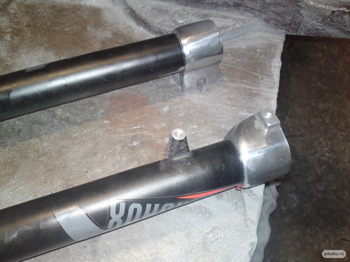

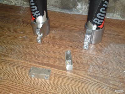

Цитата: David555 от 01 Июнь 2022 в 13:11на перья от мопеда делал-принцип думаю понятен
Да, такая конструкция первая приходит на ум, но хотелось что нибудь более незаметное и масштабируемое, чтобы можно было подогнать под конкретную вилку.

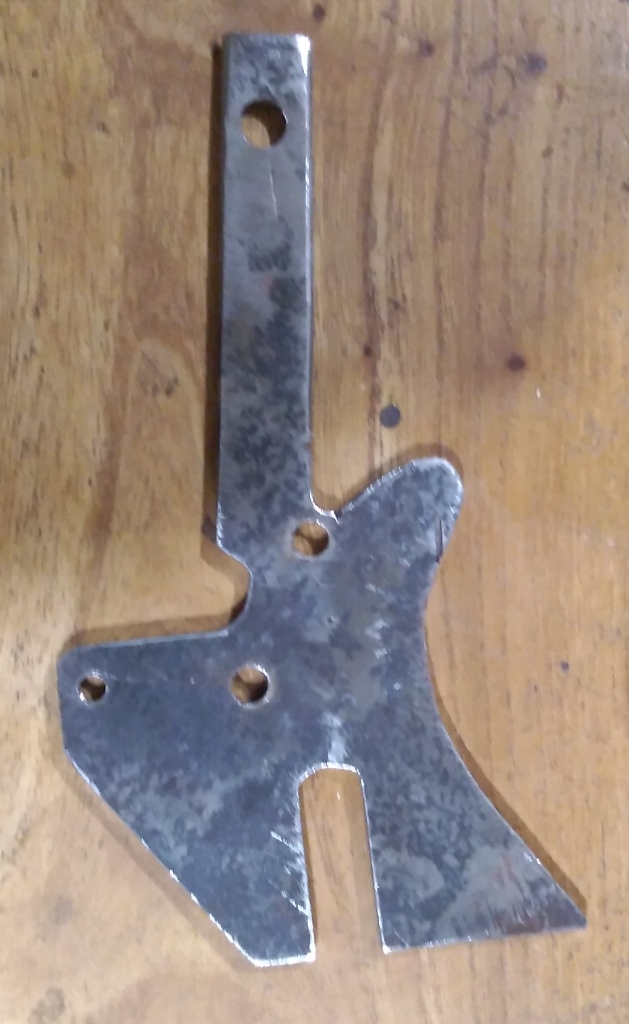

Mike 372
Фигурная резка болгаркой под MXUS XF15.  ;-D Сталь 4 мм.
На 1 фото немного не соответствует. Это первый, не очень удачный вариант. Просто те, что сделал потом, сразу поставил, отдельно не зафоткал.  :pardon:
100%трезвый
Подход основательный. Если ось входит в стальную деталь с небольшим натягом и не люфтит, то проездит долго.
Mike 372
#3916
С натягом как колесо вставлять? Свободно входит, но зазор минимальный. Точную доводку надфилем делал. Небольшой зазор вреда не сделает. Мотор редукторный, нагрузка всегда в одну сторону. Родные шайбы с выступом тоже оставил под гайками. Они закрывают паз снизу и упираются от проворота вперед.

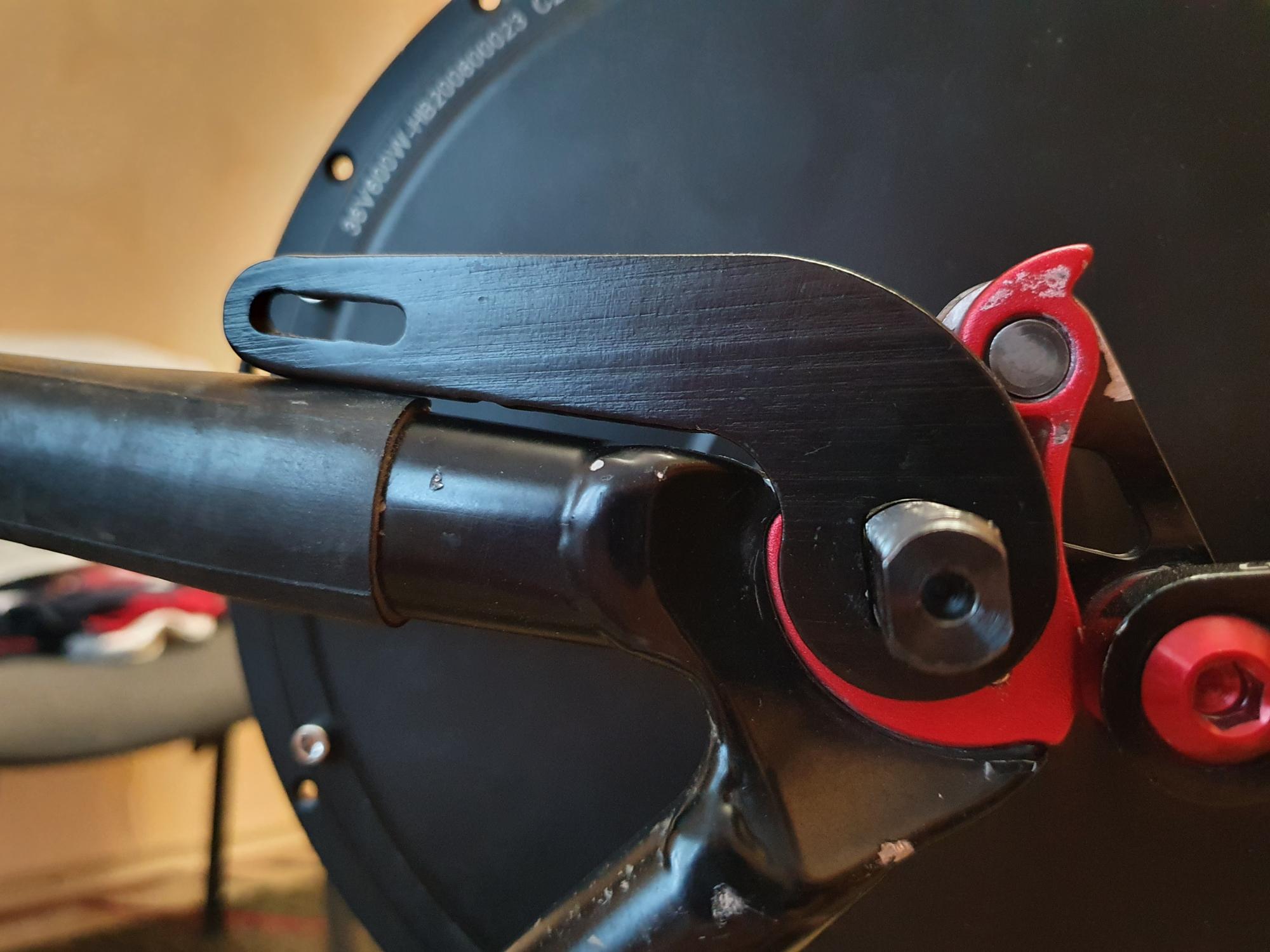

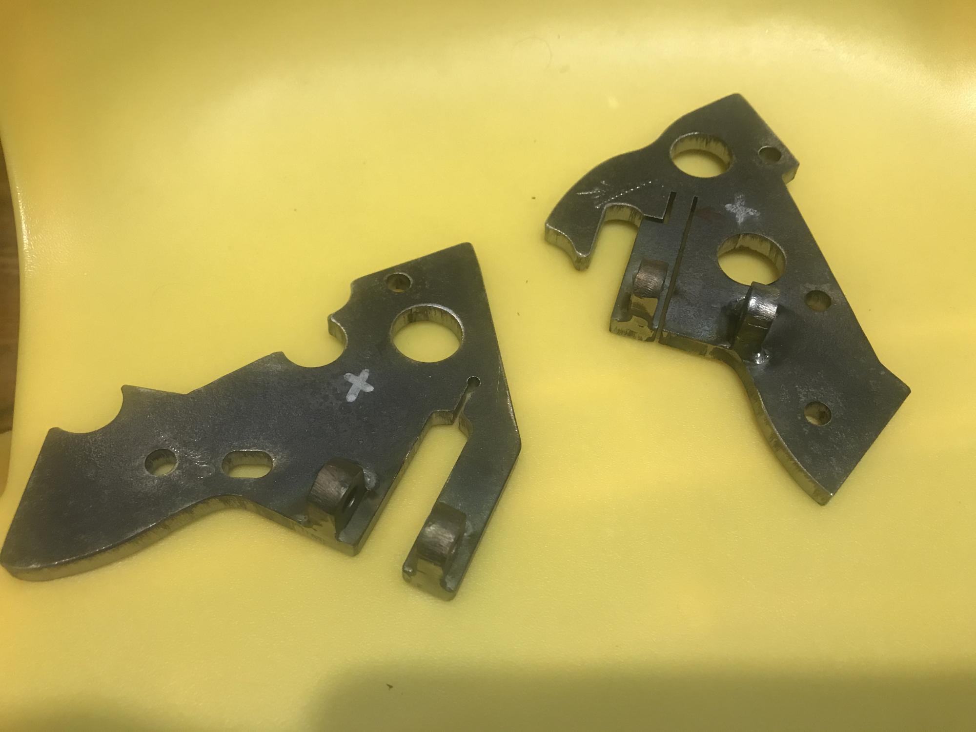

papergun

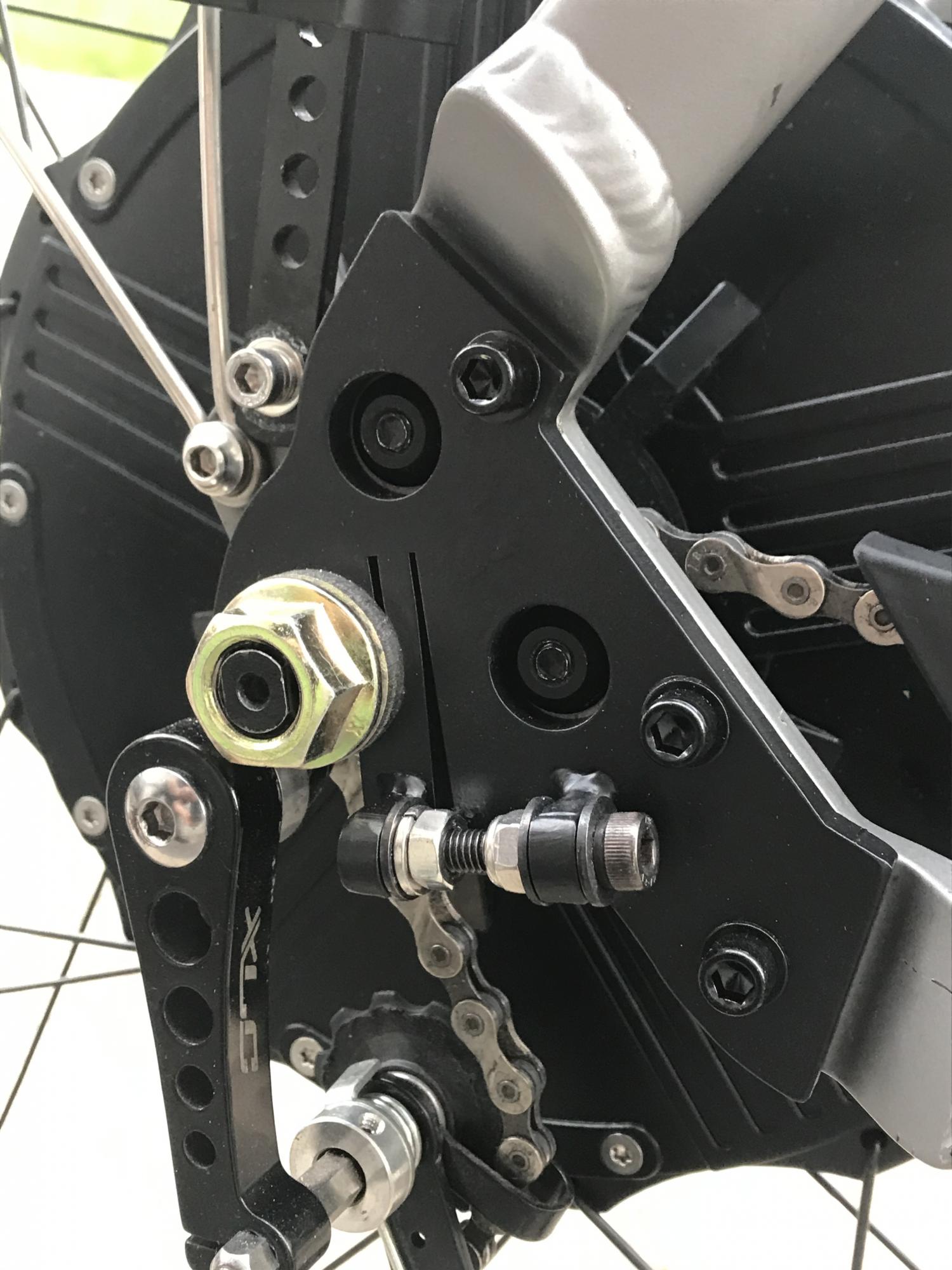

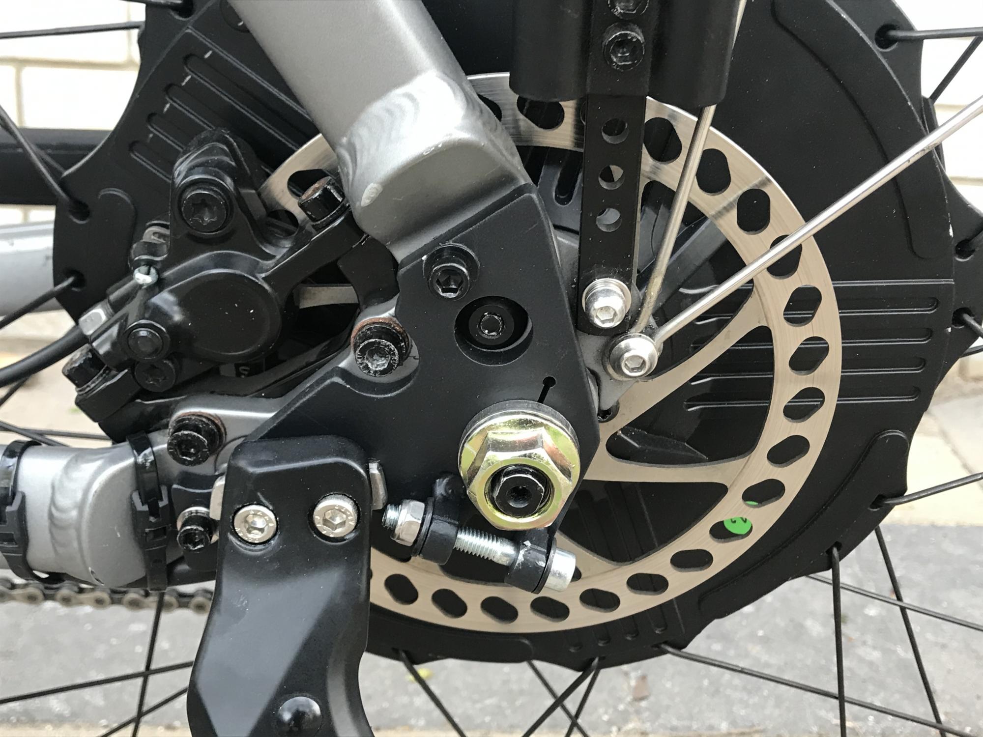

Всем привет, в своём последнем байке впервые применил дд(до этого использовал редукторники и миды), соответственно озаботился зажимными усилителями. Дропауты достаточно массивные и главное-плоские(это была одна из причин выбора этой рамы в своё время)-есть где разгуляться.  Левый усилитель в общем-то стандартен, за исключением материала. Я использовал бронесталь ar500, сталюка эта обладает интересными свойствами: с одной стороны она неимоверно прочная, с другой она является конструкционной сталью(то есть из неё можно делать корпуса, несущие конструкции и т.д. Знаете, с чем человек работает больше, то и стараеться использовать в своих конструкциях(иногда не к месту :) ), я по жизни многие годы имею дело в основном с этой сталью. Есть конечно общая рекомендация: не использовать твёрдые стали для усилителей(ударные нагрузки ну и прочее...), но я подумал, что в основном это относится к накладным усилителям, а не зажимным. Ну и плюс такая сталь делает работоспособной вариант моего правого усилителя(например из нержавки этот вариант был бы не очень). Получился не зажимной, а прижимной усилитель. Короче езжу с начала этого сезона, ось мотора вроде как вмурована в монолит :)
100%трезвый
Если двигатель на 1кВт, достаточно и с одной стороны усилителя нормального. А тут, я не понимаю, почему ты не использовал болты крепления дискового тормоза? Просто просверлись под них и вкрути более длинные. Держать будут прекрасно.
papergun
В одном из режимов мотор может работать на 2,5квт, два усилителя по любому лучше чем один, болты тормоза многие используют и это чуть проще, но я не использовал их умышленно, так как считаю это не совсем правильным(в спор вступать не буду, так как принципиально это ничего не меняет). Кстати, этот материал не сверлится(вернее не так-сверлится, но немного гиморойно, да и набор этих спец свёрел стоит больше, чем весь байк :) )
Татос
[user]papergun[/user], правильно что болты тормоза не задействовали. Хорошие усилители.

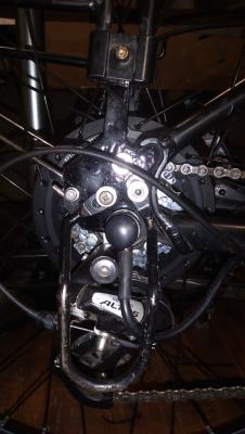

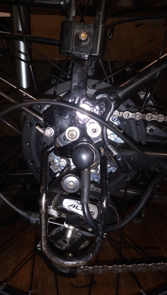

Иван Сусанин
#3923

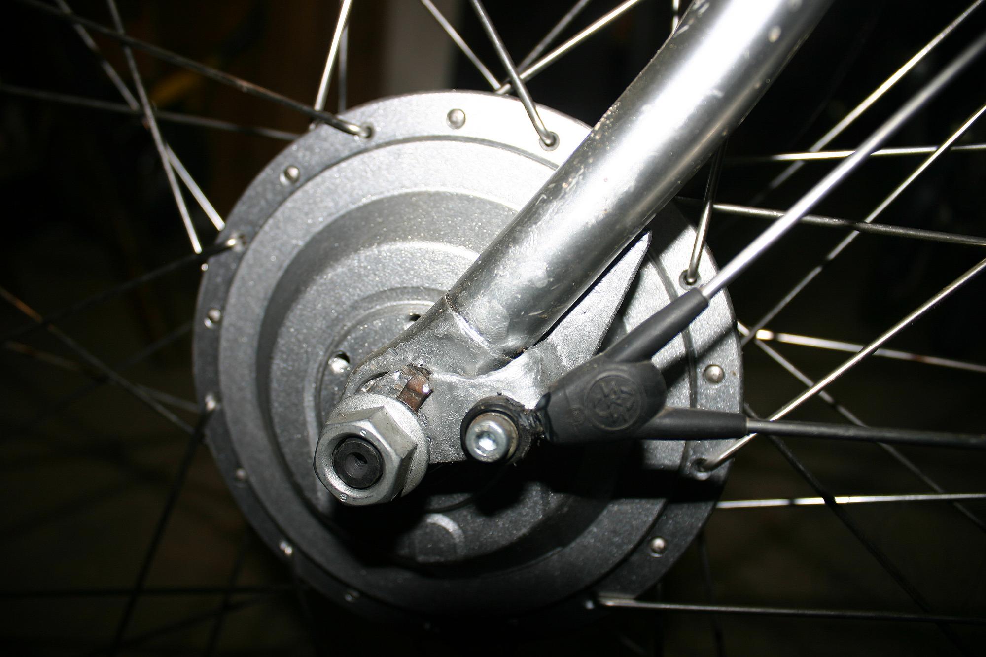

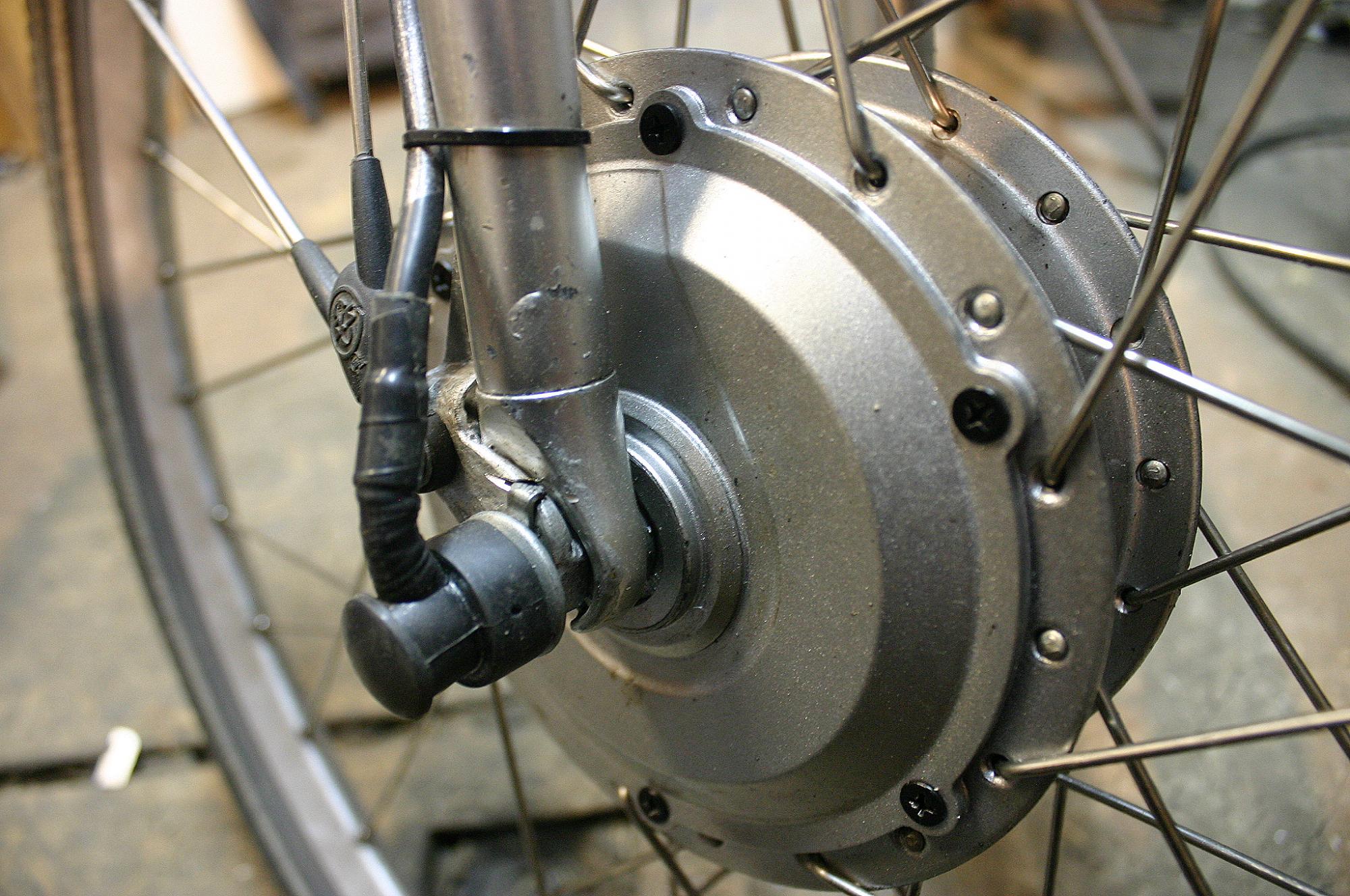

Вот на сантур (хз, что за модель,- вилка железо, перья- люминь)
Покрутив в руках стандартные китайские усилители (скоба с хомутами), решил,- такое лютое ушлёпище ставить на элегантный прогулочный лисапед.- моветон. Усилители не должны бросаться в глаза.
Да и откручивать-прикручивать эту жестянку при каждом демонтаже колеса- мне не улыбается.
Две калёные гайки отпущены, рассверлены, выпилен и подогнан паз. Приварены к фигурной скобе выгнутой по месту. Закалены. Скоба крепится парой капель сварки на тыльной стороне вилки, и винтом крепления держателей крыла. Предохранительные шайбы с "усами". Усё гут.
Мотор- MXUS 500Вт.
