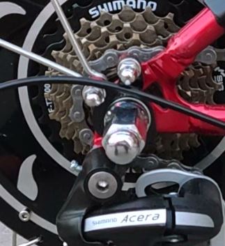

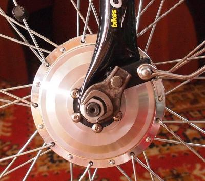

Optima Watson
#3949
Цитата: sweplo от 05 Сен. 2022 в 06:53Хех. Удивительное рядом. Я вашу фотку и на другом видео видел. Вы только поглядите:
Мда`с... той фотке, в ролике https://www.youtube.com/watch?v=jI2WnVigUlY (по ленте на 3:36), с 2016 года уже 6 лет как стукнуло. Тогда у меня в передней вилке стоял мой первый редукторник 350 Вт.  Потом был заменен на 500 Вт.  А сейчас уже третий - на 750 Вт, и задний еще ДД киловаттник.
Но способ фискации осевой гайки обрезком торцевого ключа для всех моторов так и применялся мною все 6 лет.
И что вам хочу сказать - ни разу не был озабочен необходимостью следить за затяжкой гаек и подтягивать их каждый месяц, как бы колесо не поскакало впереди велосипеда.
Даже наши форумчане в те прошлые года в этой теме, так же не разобравшись о назначении этих ключиков, принимали их за усилители дропаутов и подхи-хи-кивали   ;-D
Удивительно, что и спецы-эксперты так же не понимали, демонстрируя это на Ютюбе  :-)

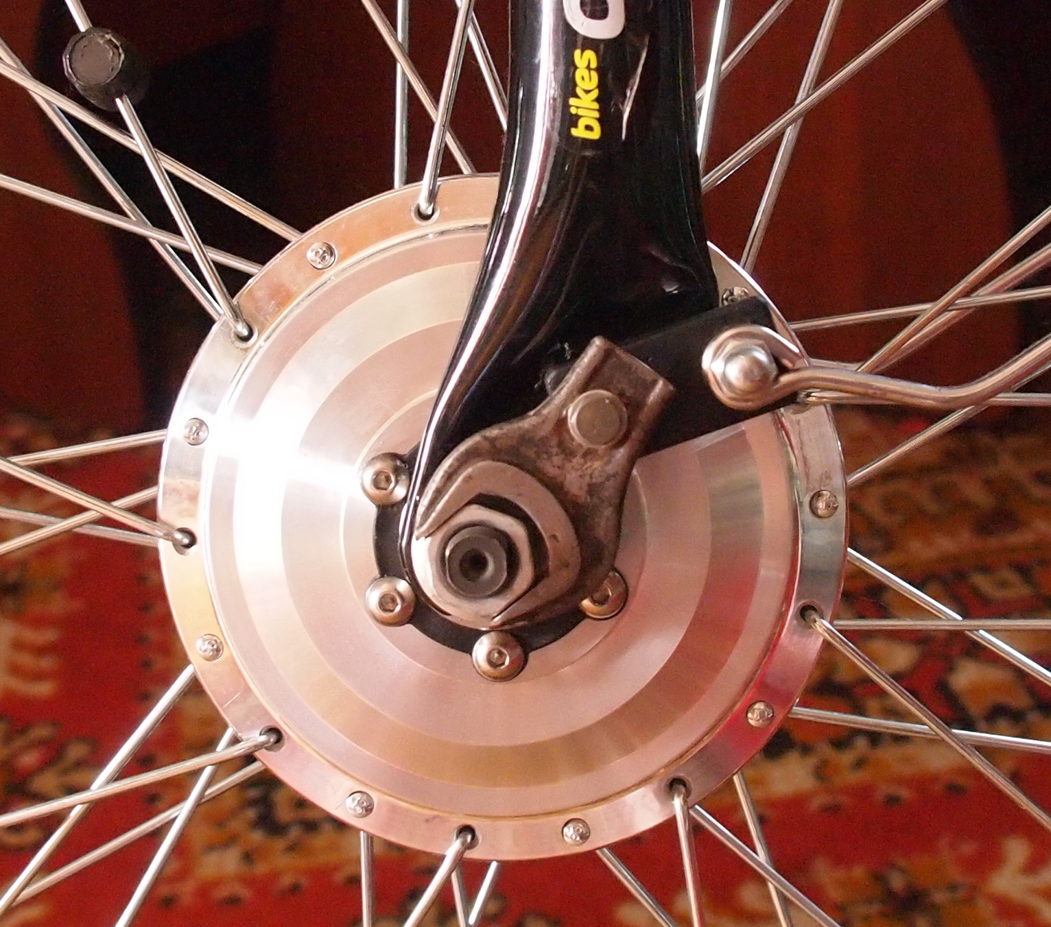

Я этот усилитель "изобретал" вот для такого дропаута

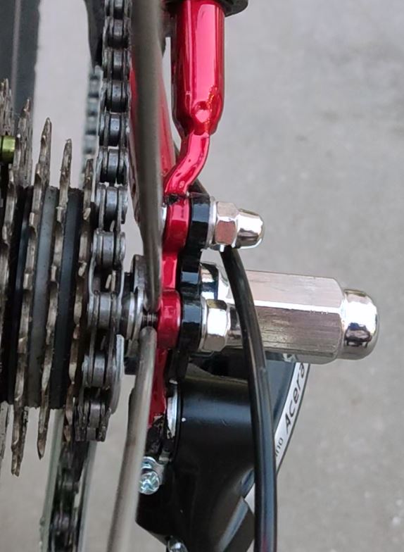

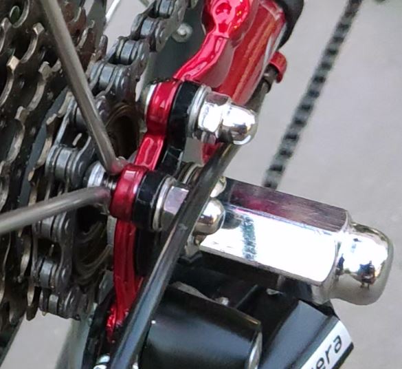

Весёлый Велосипедист
Цитата: Optima Watson от 06 Сен. 2022 в 17:10Но способ фискации осевой гайки обрезком торцевого ключа для всех моторов так и применялся мною все 6 лет.
торцевого или рожкового ?

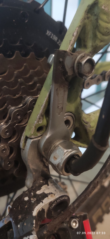

уже как месяца полтора езжу на новом xf19r, купленном на али за 16800р в сборе с ободом.
подаю на него 48 вольт до 2х киловатт при заряженной батарее. в среднем это 1600-1800 ватт
стяжные усилители дропаутов толщиной 8мм, заказанные на авито за 2300 с доставкой были уничтожены при первом же выезде метров через 200. разогнуло их как картон.
колесо выдернуло из рамы со стороны ввода и резина упёрлась в раму. благо, что хоть не провернуло полностью с кабелем.
ломал голову- чем же удержать такую тонкую ось при таком крутящем моменте. велик реально на заднее готов встать. пока ломал- ограничил контроллер до минимума. максимум киловатт, кое-как зафиксировав ось старыми усилителями.
в итоге остановился на качественном ключике на 10, распиленном с приваренным под болт креплением. он не даёт провернуться оси. между колесом и рамой зажата скоба, что бы удерживать ось от вырывания вниз. пока держит, но похоже скобу потихоньку разгибает. буду улучшать скобу.
с другой стороны стяжной ключ на 10 для штуцеров. но он особо не держит в проворот.

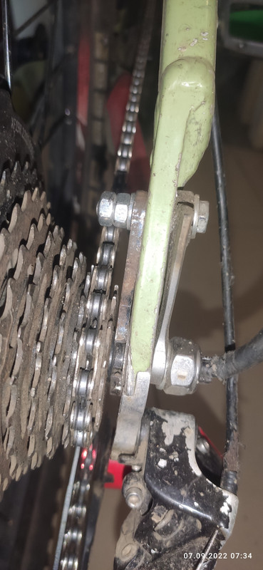

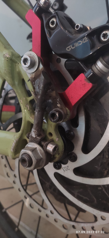

Иван Сусанин
#3954
Цитата: Андрей3 от 07 Сен. 2022 в 02:03за часок-другой да еще и практически даром умеете вот такое
Простая в конструктивном и технологическом плане деталь, не требующая для изготовления ни особой квалификации, нн какого-то сложного оборудования.  Станок сверлильный был-бы кстати, но вполне можно и без него. Болгарка, да стандартный набор слесарных инструментов.
Цитата: Андрей3 от 07 Сен. 2022 в 02:03вот такое
Без обид: - сей узел , видимо проектировался под лазерную резку, с минимумом последующих слесарных операций., и нежеланием применять сварку. Что и оправдывает его техническую несуразность, и странный вид. (как, впрочем, и большинства "универсальных" китайских усилителей,-  лютое ушлёпище, как по-мне)
Я-бы "цеплялся" за нижнюю трубу вилки, как на фото, несколькими постами ниже.
Этот усилитель не универсальный, он сугубо под дропаут рам Wheeler Buddy. Технически там все нормально, правда из-за определенных дизайнерских ограничений пришлось отказаться от зажима и сделать усилитель неразрезным.
Ну а внешний вид я покажу несколько позже когда мне их профрезеруют, я их покрашу и установлю. Вот тогда и обсудим. Хотя на вкус и цвет...
Мое "чувство прекрасного" в области усилителей дропаутов заставляет меня делать их примерно вот такими
