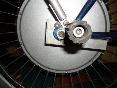

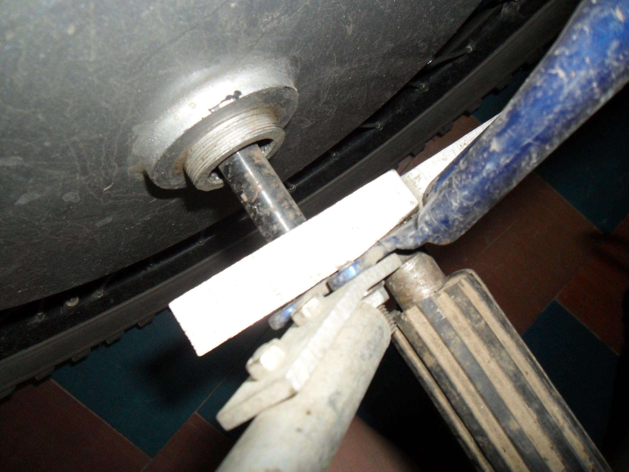

А для решения вопроса о "несминаемости и неполомаемости" ключа, то лучше уж (у кого такие сомнения возникают), то тогда вместо ключа на 22 можно брать ключ на 32 - сломает только трактор!
https://electrotransport.ru/index.php?topic=3849.1296#topmsg
И вот еще пример того, как не следуст закреплять усилок на заднем дропауте.
Нужно крепить за нижнее перо с рычагом подлинее, около 15 cм.
Посты №1371, 1372. От 03.12.14
https://electrotransport.ru/index.php?topic=3849.1368#topmsg
А вот ссылка на заинтересовавшие вас скобы с гайками - Пост №1327 от 05.10.14, стр. 74
https://electrotransport.ru/index.php?topic=3849.1314#topmsg
Скобы с гайками, я так понимаю, - это здесь просто лишь хомуты на ногу вилки для закрепления вторичной детальки усилителя, которая скрепляется болтиком с основной деталькой, на которой прорезь под ось.

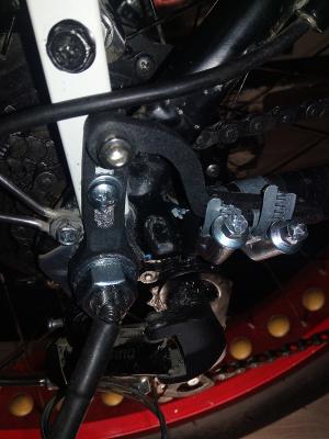

Чижов Игорь

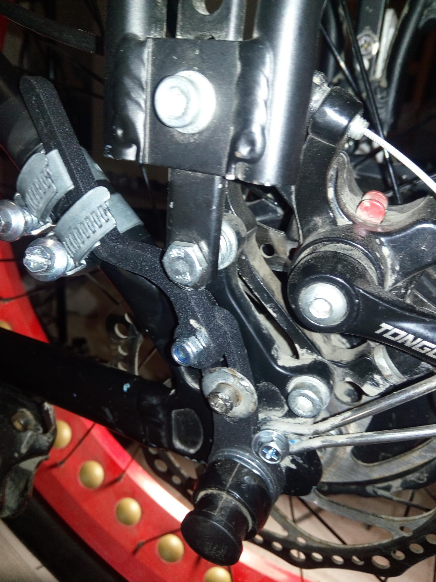

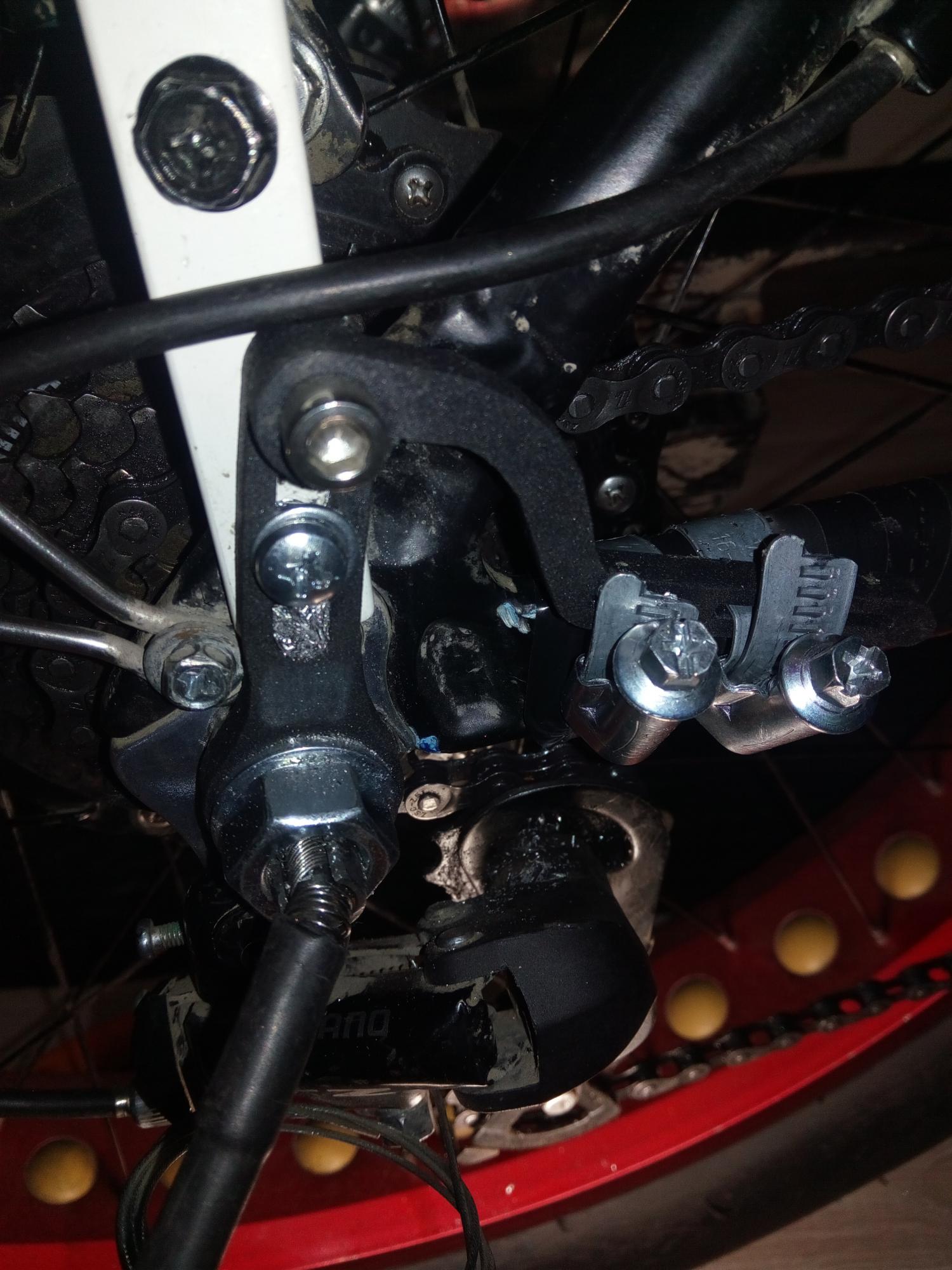

Закончились мои покатушки без дропов! :wow:
Я искренне заблуждался считая что дроп у меня на фэте стоит - видел дополнительный металл, а это оказалось крепление переключателей скоростей. :pardon:
Так как пока в процессе подбора смазки в МК - разбираю его часто, ну один раз видимо не затянул болты крепления оси МК как надо - все не мог понять что там покряхтывает при резком старте - ладно не дождался проворота оси...
Покурил тему, покурил авито... нашел хорошего человека в Перми который изготавливает (или продает) железки - купил.
Толщина 6мм, детали фрезерованные - не штамповка, покрашены порошком, для посадки на ось чуток доработал напильником.
Закрепил дроп и болтом через штатные отверстия ( с одной стороны двумя - еще и кронштейн багажника завязал) и коромыслами к трубкам.
С учетом что проездил почти год без дропов - пробег к 5 ккм, думаю будут стоять железки долго и счастливо. ;-)
Пока поставил по два хомута - потому как крайняя прорезь чуток поуже, а я купил усиленные хомуты.

  Правильной дорогой идёте товарищ! Своей собственной стезёй ошибок! Эти усилители дропаутов называют кривошипно-шатунным механизмом (соединением) в этой теме, по поводу их "никчемушности" регулярно копия ломали.
Но если вы не могли идентифицировать крепление переклюка, подумали что это "усилитель" и проездили с таким странным ... "веществом" 5000Км - то пойдёт, третий четвёртый сорт почти   не брак.
Я на DD, 2.5 кВт вперёд и 1.5кВт рекуп, сделал из 4.0х30.0х150.0мм "ОБИ-сталюки", при помощи сверла и напильника, за пару часов, по размеру и расположению - сделал два усилка. Посадка туго-натуго и ни чего не шелохнётся!
    Слава богу это ни кому не интересно, даёшь свои собственные ошибки!

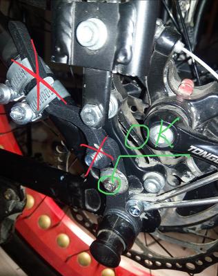

[user]Чижов Игорь[/user],
Если зелёный болт вкручен в раму, то вся остальная порнография с хомутами уже не нужна!

Цитата: e-scooter от 22 Июль 2020 в 16:51Если зелёный болт вкручен в раму, то вся остальная порнография с хомутами уже не нужна!
С одной стороны даже два болта вкручены - но раз есть коромысла - то пусть будут!
Optima Watson
Вот пример того, как не следует закреплять усилок на заднем дропауте вкручиванием болта в сам дропаут ("без всякой остальной порнографии с хомутами").
Нужно крепить за перо вилки с рычагом подлинее.
Чижов Игорь
Мораль! Коромысло - вещь не вредная. Куплю-ка я еще пару хомутов и поставлю их! ;-) Вес копеечный, а вдруг рама с ними поживет подольше?
e-scooter
Сломанная от усилка рама - случай единичный, а без этого вкрученного В дропаут болта тот усилитель вообще работать не будет.

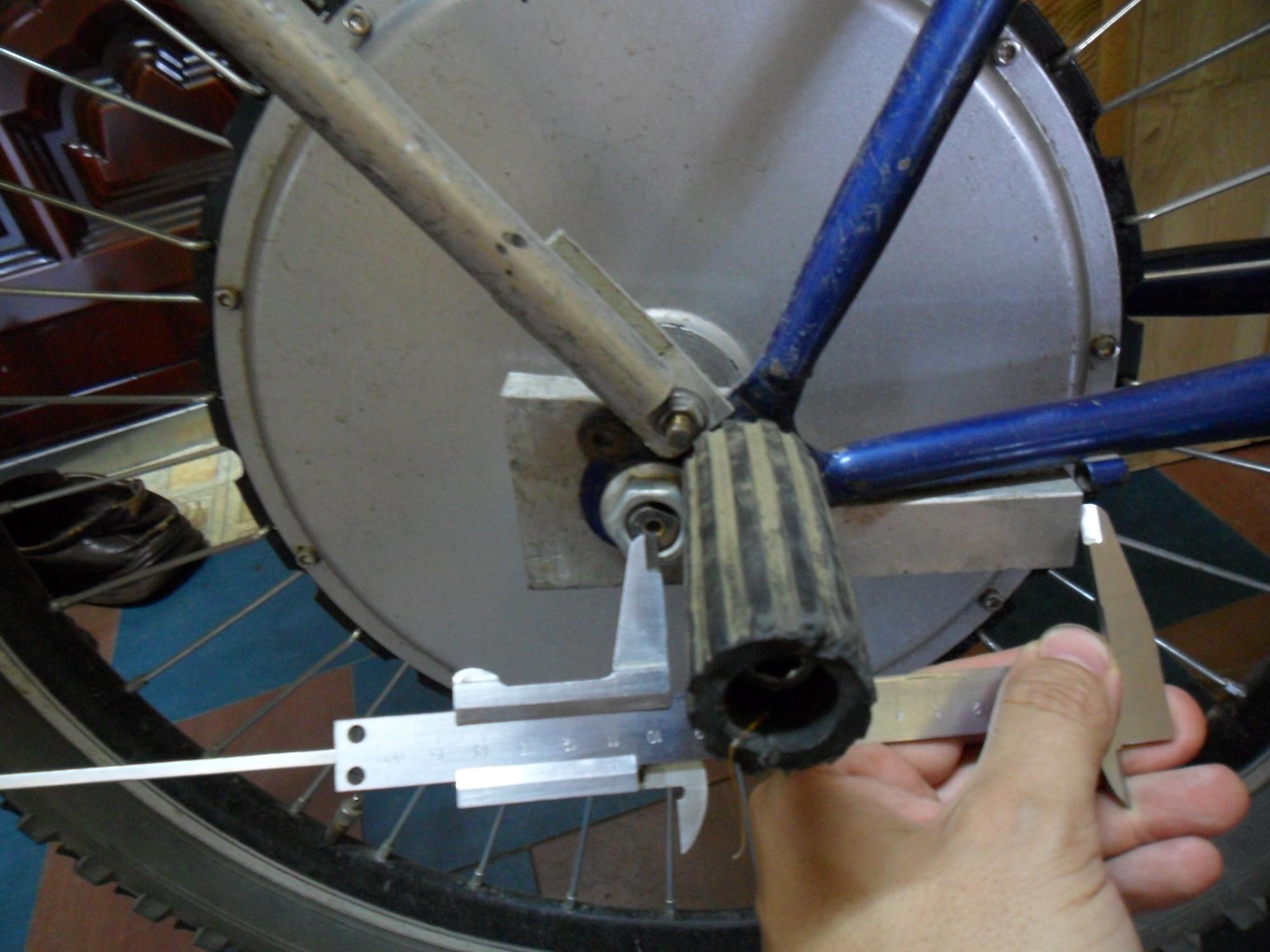

Thinking
Изготовил из стали 4мм, красный цвет. Скорее ось мотора выгнет чем эти усилители провернет.
