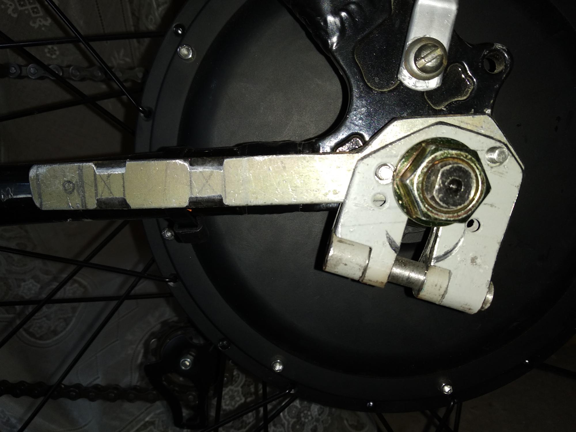

Усиление дропаутов
Автор yokneamcity, 07 Май 2010 в 08:30
Optima Watson
Цитата: e-scooter от 09 Июль 2020 в 16:17Optima Watson, а почему оба устилка с одной стороны? С другой не было возможности поставить?
Почему??? Прочтите еще раз внимательней и всё поймёте!
С другой стороны, на левую часть оси, я изготовил иной оригинальный усилитель, который тут пока еще никто ранее не демонстрировал по части применения подручных деталей, пригодных и нужных для использования (чтобы самому не заморачиваться их изготовлением).
Помещу описание несколько позднее на него, когда соберу до кучи все его фотки по изготовлению.
JT
Два последних усилителя колхоз, усилие передают не в торец вилки а сбоку, где люфт на хомутах точно будет
Optima Watson
Цитата: JT от 09 Июль 2020 в 16:42Два последних усилителя колхоз, усилие передают не в торец вилки а сбоку, где люфт на хомутах точно будет
С какого ""боку""? Вы внимательней присмотритесь, куда они оба хомута затянуты - в каком направлении.
Они не прижимают усилители сбоку до пера вилки - это верно, но притягивают усилители до верхней и нижней поверхности вилки, и поверьте - затянуты "до усрачки"... дальше некуда!
А колхозом обозвать - на это много ума не требуется!

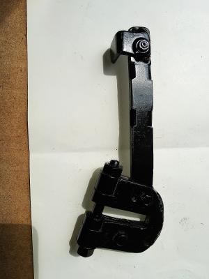

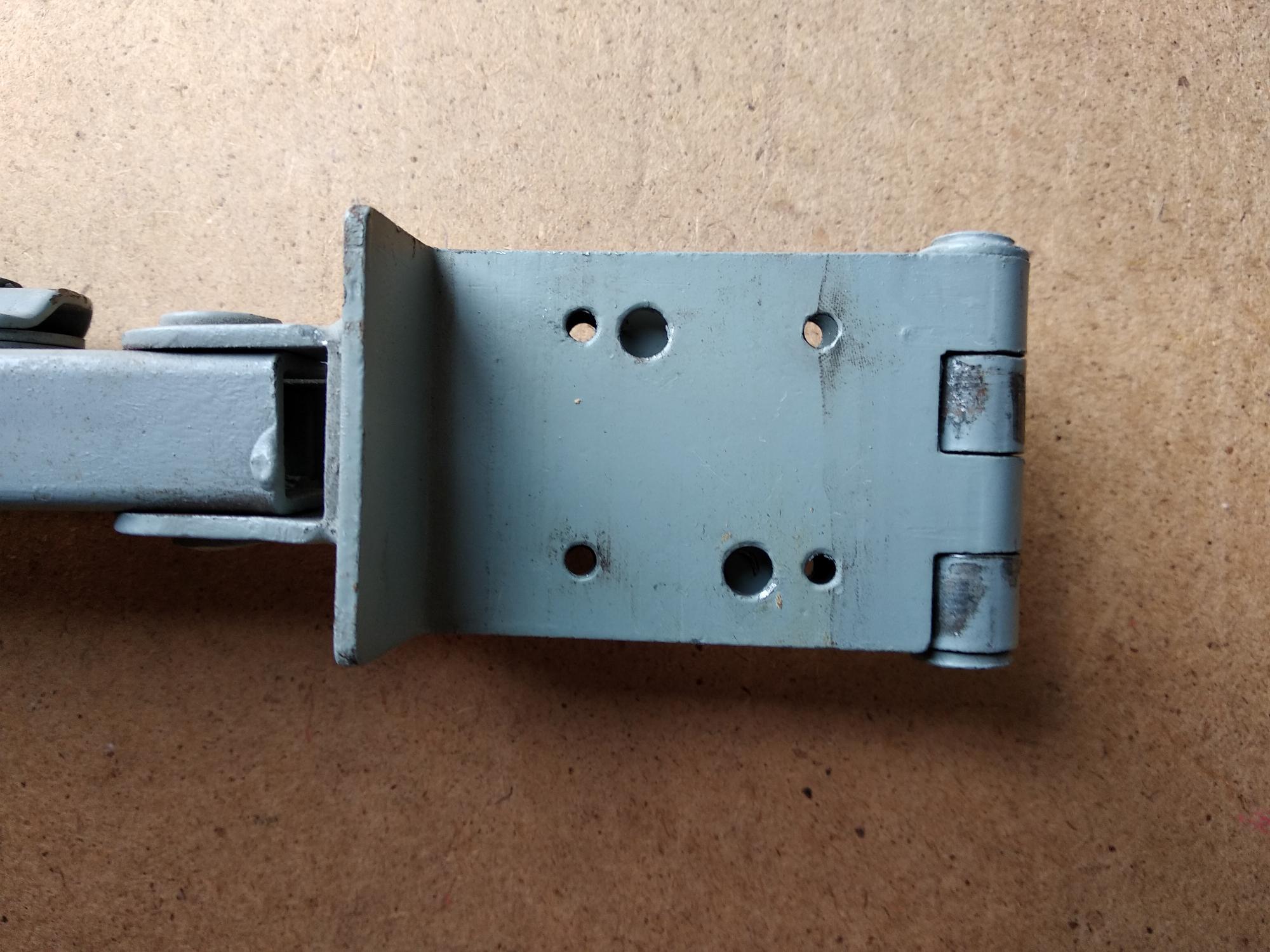

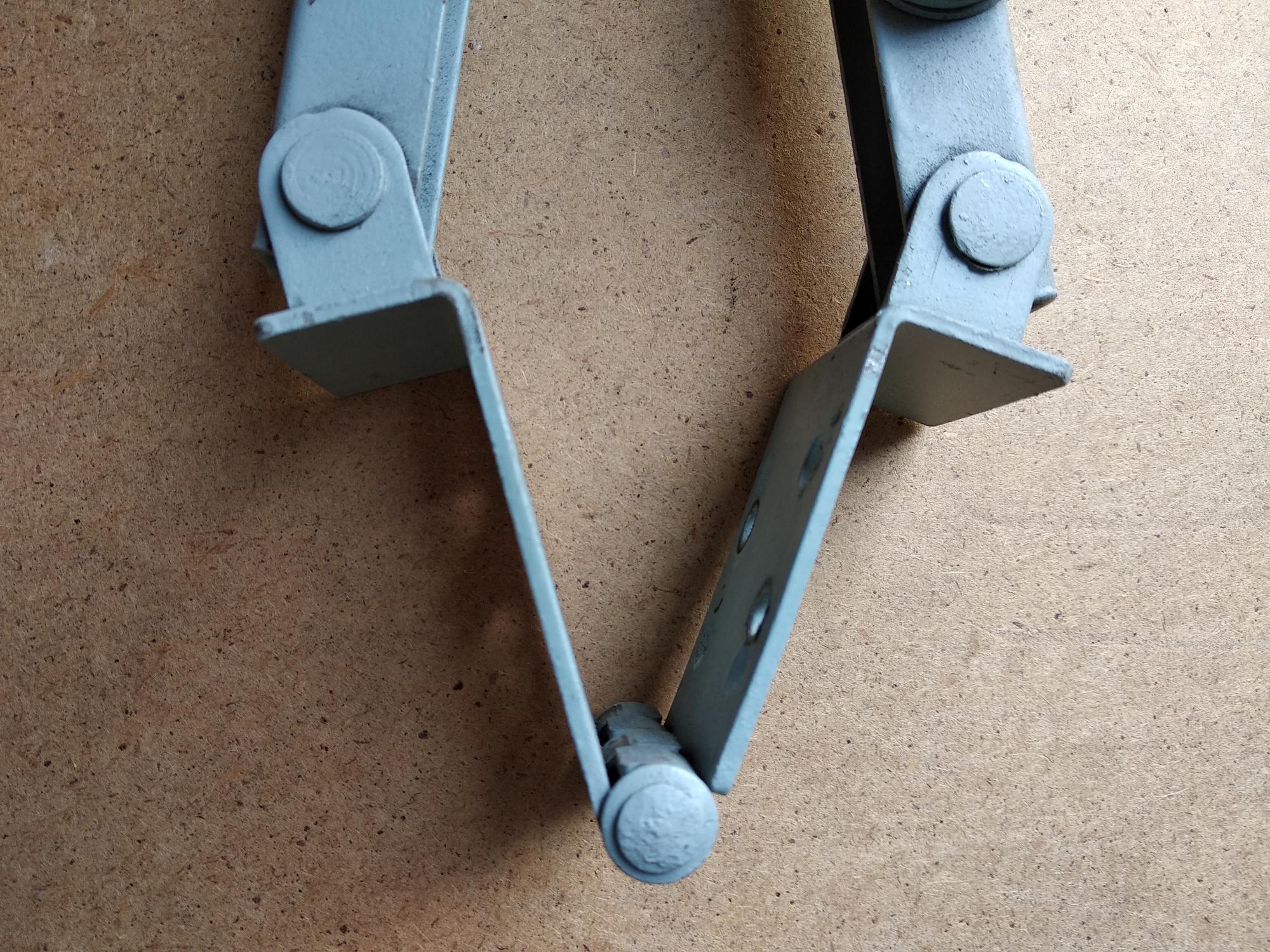

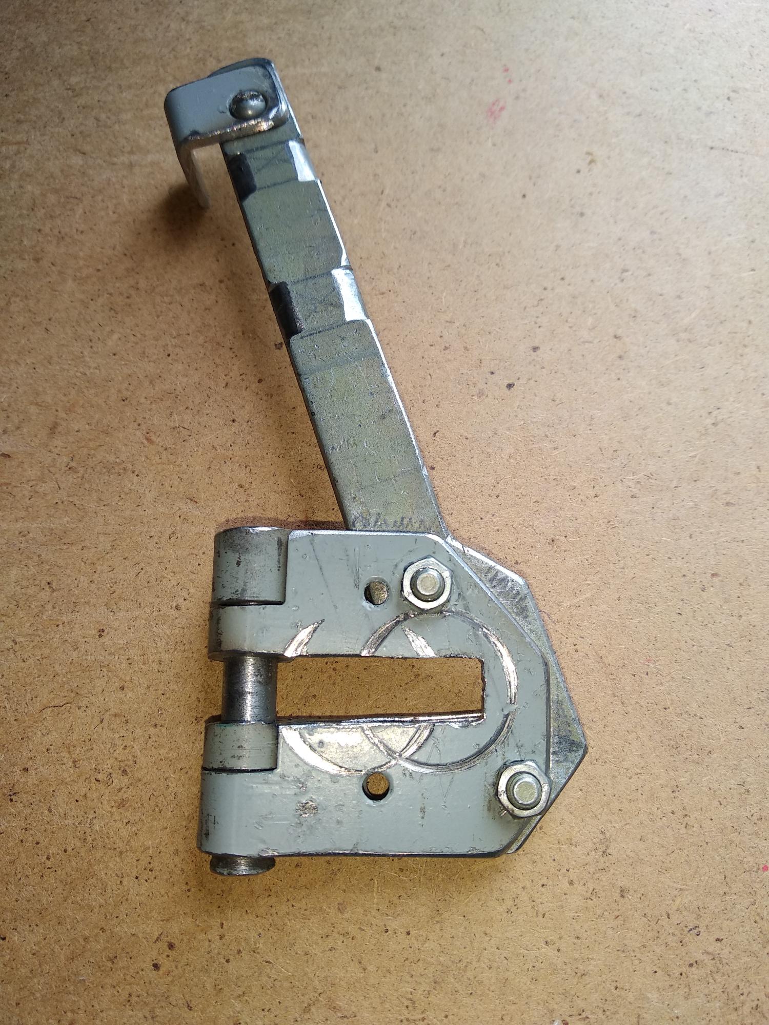

Второй усилитель на левую сторону оси сделал из того, что нашел валяющимся под ногами на улице. Во двор был выброшен кем-то раскладной диван с шарнирами, вот с такими:
Немного поработав болгаркой получил заготовку для усилителя, вот такую:
В петле шарнира была ось диам. 8 мм, которую заменил на болт с резьбой М8. Прорезь по размеру 10 мм делал при помощи направляюшей полосы из нержавейки, прижимаемой до петли в слесарных тисках. Петля из стали Ст3, а нержавейка намного тверже, она и не позволила обрезному диску болгарки уходить в сторону. Рез получился с двух сторон точно по линейке.
В середину использованного шарнира вложен вкладыш с рычагом для закрепления на нижнем пере вилки.
Перед этим угол между продольной осью торца оси мотор-колеса (тавтология однако...) и продольной ось рычага был измерен очень тщательно по картонному шаблону.
Вкладыш рычага из стали тверже, чем Ст3 на шарнире, но какой марки, сказать не берусь. На пробу напильником проверял и убедился, что таки тверже.
Толщина рычага 4 мм. Толщина каждой пластины петли шарнира 3,5 мм. Совместно перед сваркой они были свинчены болтами между собой и помещены для проверки на ось мотор-колеса.
Запрессована такая сборка на ось была тоже с помощью молотка и деревяшки без всякого люфта (размер паза посадочного 10 мм доводил надфилями после выреза болгаркой).

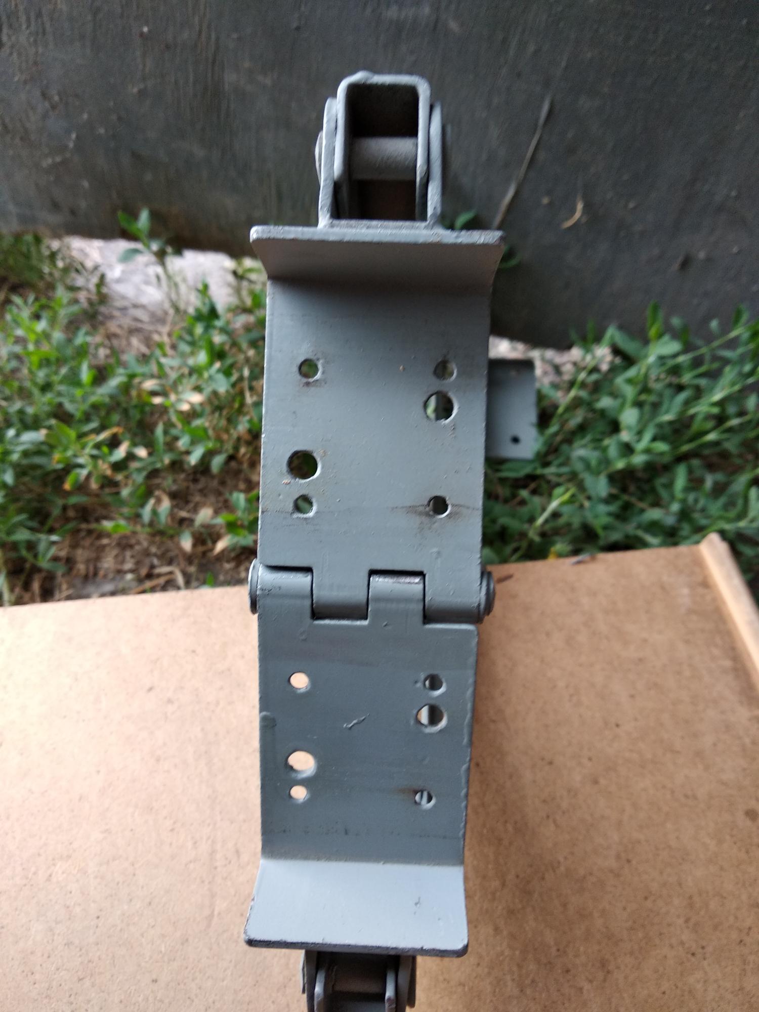

Вот так это выглядело на оси перед сваркой, как заготовка (ось на фотке еще не выбита, чтоб не нарушить прилегание деталей друг до друга перед их свариванием):

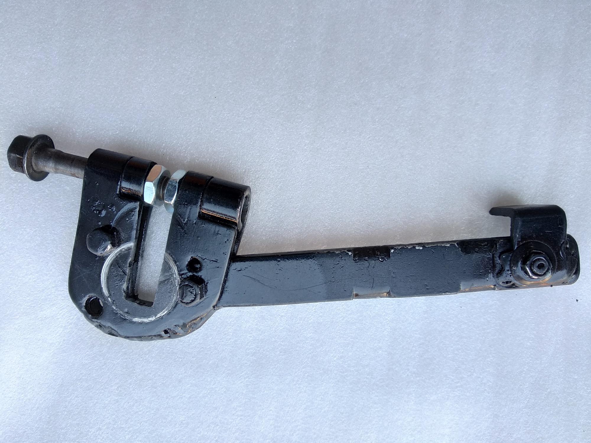

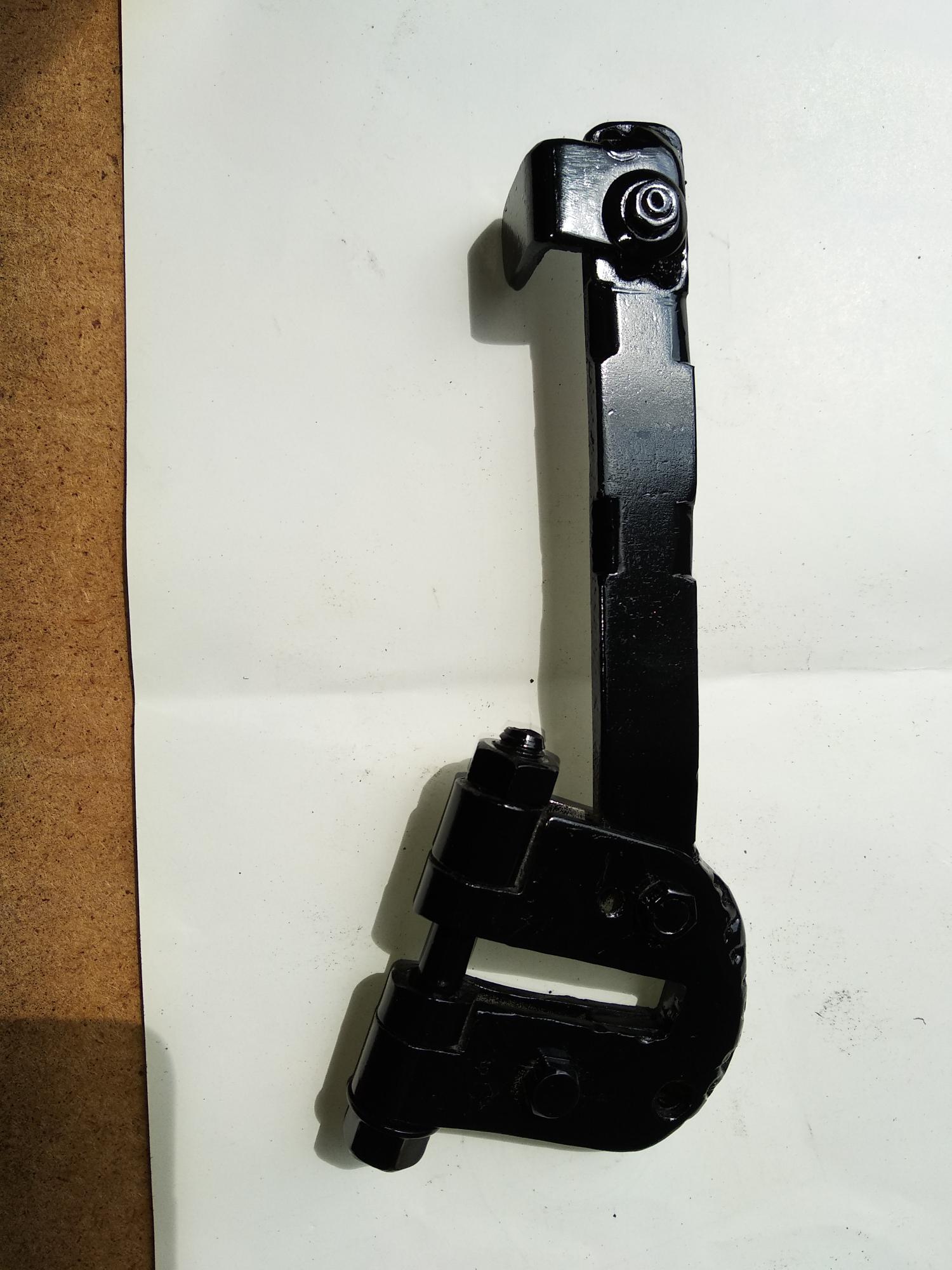

А вот так выглядит усилитель готовый после сваривания по верхнему контуру и после покраски:
Тут опорный подпятник, тоже приваренный на конце рычага, предназначен для передачи момента от оси мотор-колеса точно по низу поверхности пера вилки.

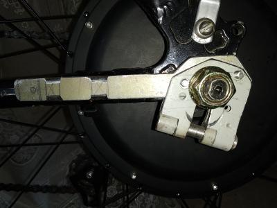

А это фотка установленного усилителя:
Тут сбоку приделана не соприкасающаяся с осью отдельная накладка, размещенная под усилителем, для присоединения до неё водила небольшой грузовой тележки.
Затяжка оси делалась так:
Сначала с небольшим усилием закручивалась гайка на затяжном болту, потом закручивалась осевая гайка и усилитель прижимался к поверхности дропаута и гайка немного отпускалась. Затем гайка на затяжном болте затягивалась на нужное усилие, после чего осевая гайка тоже затягивалась с большим усилием. Осевая гайка при этом закручена на все свои витки.
После установки такого усилителя общей толщиной 11 мм проверил возможность лёгкого его снимания с оси в случае такой потребности.  Для этого вывинчивается затяжной болт и в прорези усилителя навинчиваются на этот болт две плоские гайки, чтобы поместились в прорезь 10 мм и потом развинчиваются обе гайки в противоположные стороны. Усилитель разжимается и легко без применения инструментов снимается с оси руками:
На всю работу ушло 2 дня. Поездив по пересеченке в разных режимах разгонов и рекуперациии и проверив в работе оба усилителя справа и слева убедился, что все решения были приняты правильные. Ничего не ослабло, не отвалилось, не перекосилось. Ничего похожего на "колхозность" даже спецы из соседних гаражей не высказали!

Такой усилок я опробовал на своей конструкции,скажу чесно,не работает он ,особенно из того что под рукой.
Со временем метал прогинается вокруг оси и вообще не держит.
не стоит использовать такую конструкцию.

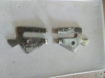

Свой делал из 4мм СТ3
Мой "ПЕПИЛАЦ"
sdenis2017
зачёт за смекалку и желание делать самому из подручных средств  :wow:
а внешний вид конечно колхоз колхозом
да и прочность сомнительная
Добавлено 09 Июл 2020 в 19:31
Цитата: rzaviy от 09 Июль 2020 в 19:29Свой делал из 4мм СТ3
желательно из ст45
потом прикалить до HRC 30-35
rzaviy
вот мои,возможно повторю с другой стали.
Изготовление не занимает много времени.
вырезаны по шаблону ,как раз на место дропаутов,и жёстко к перьям.
Мой "ПЕПИЛАЦ"

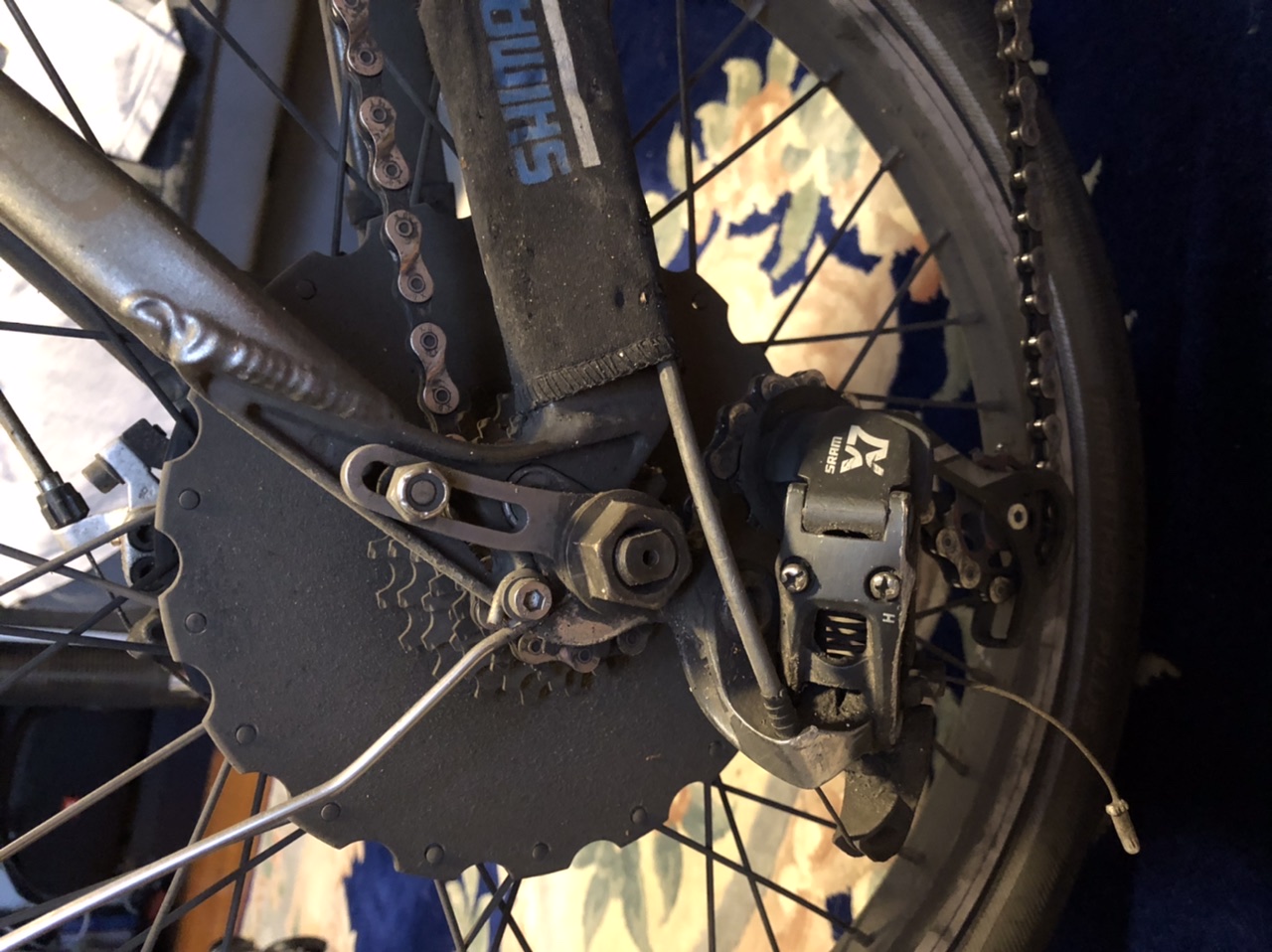

А усилок из шарнира мне понравился. Я бы сроду не догадался увидеть в этой железяке Усилитель дропаутов.
Но как по мне - столько усилителей - это уже лишнее. У меня стоит один канадский 6мм толщиной:
Этот вел прошёл с этим усилком уже около 30 т. км. Мотор МАС. Другой точно такой же вел с точно таким же усилком и мотором дд смартпай с внешним контроллером. Максимальная мощность 1600вт. Пробег около 6000км и ноль проблем.
