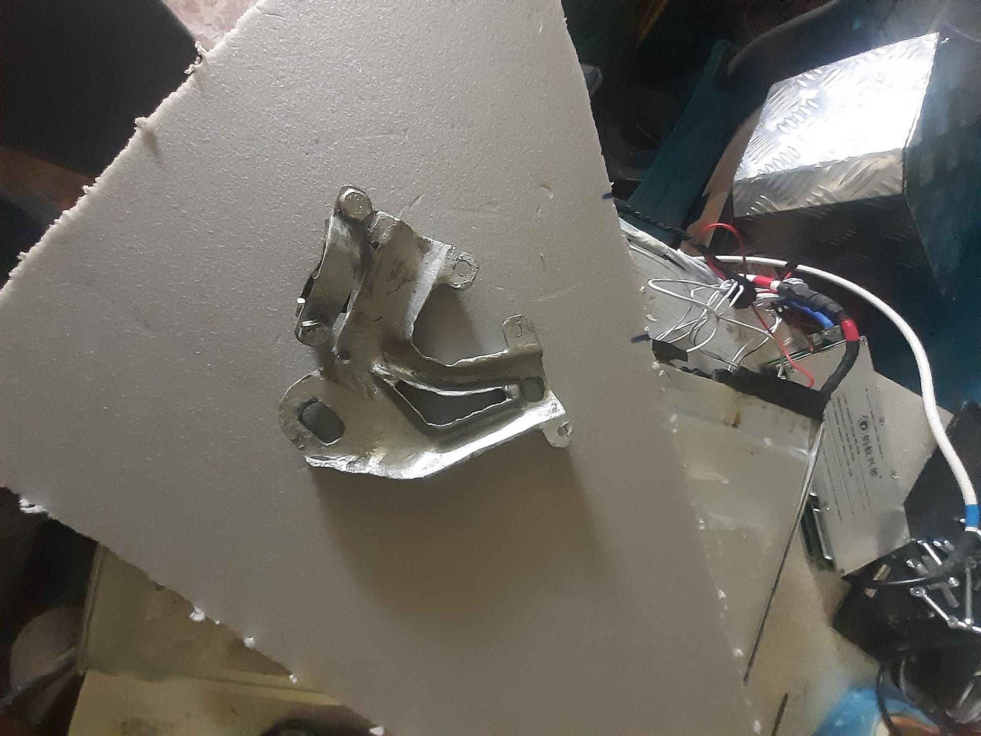

Цитата: Optima Watson от 15 Июнь 2020 в 19:11А поставили "два такие" и неправильно
Фото липовое  :-) я вообще хз как поставил нижняя часть смотрит вперед вверх  (чтоб собак таранить, шучу )  :-D а верхняя с обратной стороны

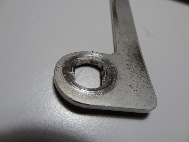

Посетила меня вот такая идея - изготовить простой, но мощный зажимной усилитель из подручных материалов дома на коленке, ну хотя бы в имеющихся тисочках.
Попалась на глаза вот такая фотка:
Если добавить в эту скобу вторую такую же толстую пластину и до неё накрутить еще дополнительных 2 гайки с обратной стороны,  между ними поместить ось МК и намертво зажать её в пластинах гайками (можно  для надежности усилить их еще контр-гайками от откручивания), а саму скобу приварить до крепежной пластины по форме подходящей для закрепления её до перьев задней вилки, то получится простой и мощный усилитель дропаутов.
Размеры самой скобы и зажимных пластин, конечно, надо уменьшить соразмерно с размером оконечности схода задних перьев, размещения заднего переклюка цепи и прочих выступающих рельефов и надежно зафиксировать крепежную скобу, подогнав её присоединение там по месту всеми подходящими способами. Перед сваркой скобы с крепежной пластиной направление зажимных пластин перед этим разместить точно по оси проёма дропаута.
Предлагаю такой способ для обсуждения, разумной критики и дельных советов.
Есть надежда простым способом, без размещения заказа за много денег на лазерную фигурную вырезку или заказа слесарям сделать самому подобное для своего заднего ДД киловаттника, купленного сегодня с аккумом, контроллером и всем обвесом.

Цитата: sdenis2017 от 15 Июнь 2020 в 20:59но кустарная очень
Ну, так чем "кустарнее", тем своими руками и сотворить проще - без использования фрезерных станков, кроме бытовой ножовки, эл.дрели и резьбовой плашки. Всё делается дома на коленке.
Но преимущество не в этом, а в том, что ось будет зафиксирована не в куске полосовой железяки толщиной 4-5 мм (как обычно делают - пример на верхней фотке), а будет зажата в пластинах шириной можно сделать до 12 мм  (настолько, насколько хватит свободной длины резьбы на конце оси).
Представьте - какая разница в усилиях зажима будет без всяких на то следов закусывания кромок оси на такой площади контактных поверхностей лысок оси и зажимных пластин.
И самое главное преимущество, даже по сравнению с иными зажимными конструкциями - Равномерное зажатие всей площади лысок оси, без всяких 0,01 мм зазоров. У иных зажимных усилителей, у которых лыски зажимаются только одним затяжным болтом, всё-таки зазорчик имеется со стороны противоположной болту.
Предложенную конструкцию можно сделать с достижением возможных минимальных размеров. Основное исходное - выдержать минимальный размер между болтами, посреди которых будет закреплена ось. Это, скажем, около 12+1 мм для оси 12х10 мм или 14+1 мм для оси 14х10 мм.
У меня на киловаттнике ось 14х10. Если взять болты на М6, то легко подсчитать длину зажимных плашек: 15+(2х6)+ (2х3)* = 33 мм. Это же совсем немного для такой мощной и надежной конструкции. А у кого ось 12х10, то и вовсе плашки будут длиной всего-то 31 мм! Тут в подсчете* (2х3) мм - это расстояния от края болта до края плашки.
Ширину плашек по возможности надо делать побольше, уж на сколько хватит остатка резьбы на оси, чтобы еще и гайку крепления оси закрутить.
Всё остальное может относиться не к самому изготовлению, а к размещению такого усилителя для конкретно каждого из множества конструктивных особенностей разных рам.
Но тут уж кому проще будет закреплять, кому труднее, кому может и вовсе не подойти.

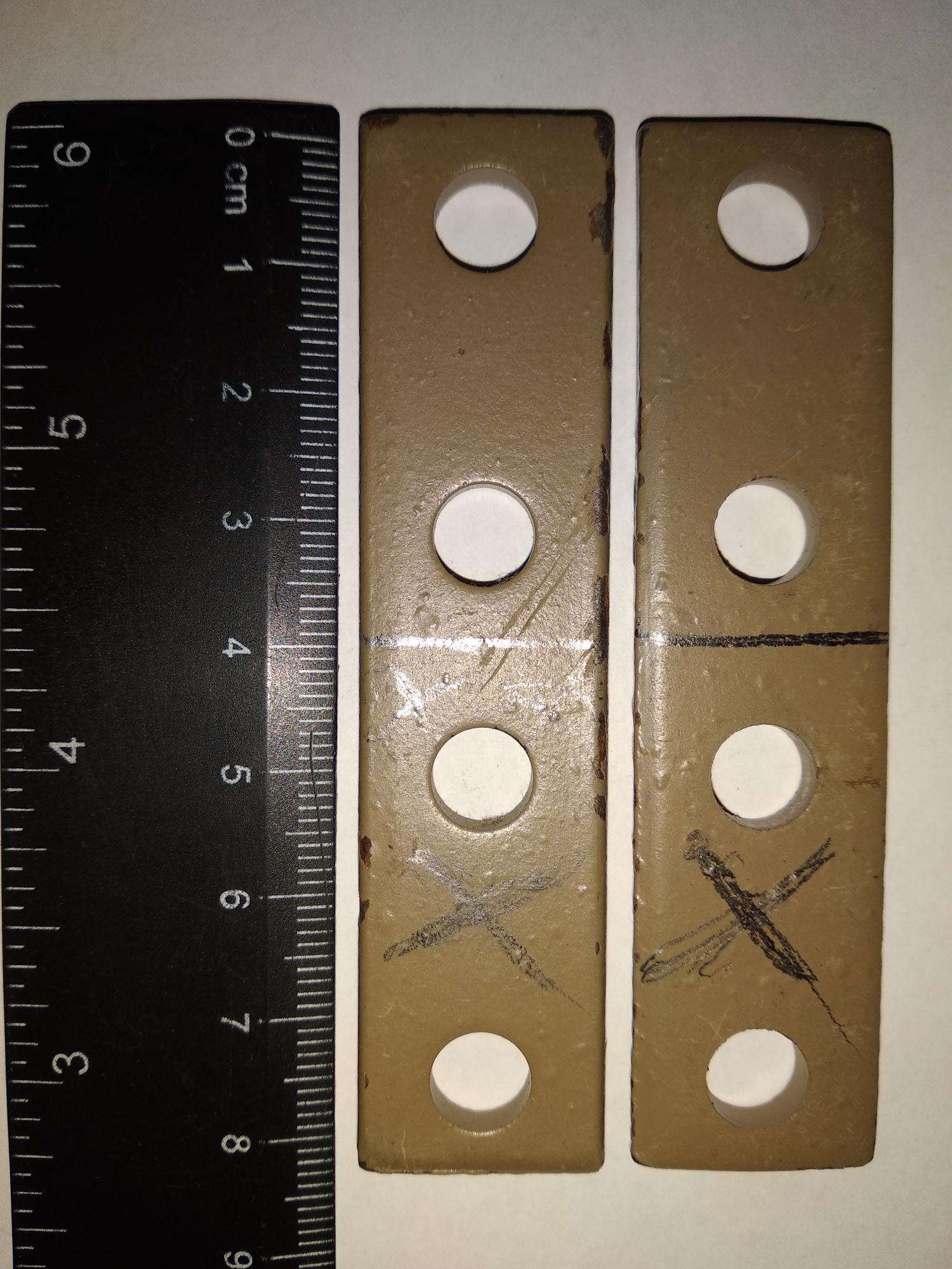

Optima Watson
#3353
Вот нашел таки почти готовые плашки в гаражных железяках. Толщина 4 мм, ширина 18 мм, отверстия под М8.
Если установить болты М8, то расстояние между ними равно точно 15 мм по краям отверстий, ось 14х10 мм как раз там между болтов в притык и расположится. Болты и гайки буду подбитать не с мелкой резьбой и не из Ст3.
Какие будут головки болтов, не имеет значения - головки будут обрезаться, а сами болты привариваться до крепежной пластины, которая будет накладываться на дропаут и на нем закрепляться, тем способом, который кому как подойдет по размерам и разным фигурам дропаутов.
А гнуть в дугу скобу из прутка диам. 8 мм с нарезанной на концах резьбой (как на первой фотке для обсуждения) наверное не стоит, проще болты приварить.
Ширина плашек однако 18 мм широковата будет, надо делать поуже, а то крепежная гайка на оси у меня на киловаттнике закручивается при этом всего только на половину своих витков - вот в этом проблема. Если делать ширину 14 мм, то тогда болты на М8 не сгодятся, от краев отверстий до кромки плашки будет всего по 3 мм, а это слабовато для затяжки, так мне представляется.
Сфоткал плашки, обрежу по отчерченному размеру, длина получится 40 мм.
Blik86
Цитата: Optima Watson от 16 Июнь 2020 в 22:24наверное не стоит, проще болты приварить.
Если есть чем варить, то проще взять 4 гайки и 2 винта (под велосипедный шестигранник). Надеть гайки на болты, приварить гайки к железяке, выкрутить болты и рассверлить 2 гайки и отпилить кусок.

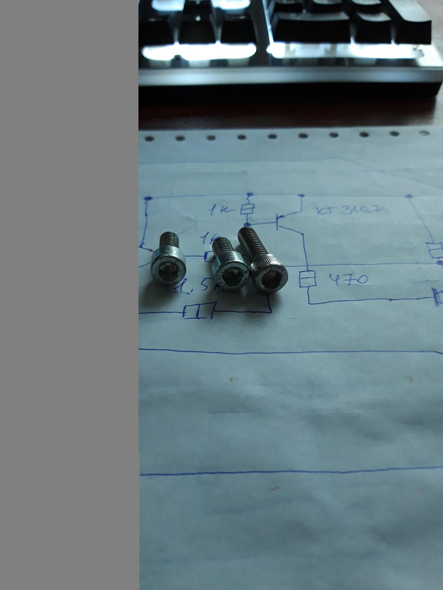

sdenis2017
Цитата: Blik86 от 17 Июнь 2020 в 02:09(под велосипедный шестигранник)
я такие и предложил! на м8 шляпка диаметром 13мм, это очень удобно! но каждый решает сам для себя, можно обойтись и без сварки( у меня то сварочник есть но тут считаю что это лишнее!) винты с такой шляпкой очень удобны и компактны!

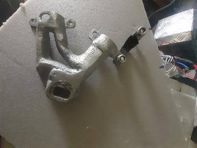

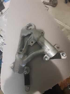

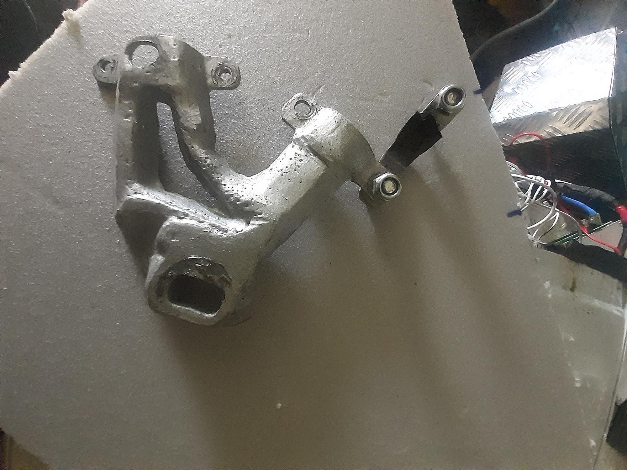

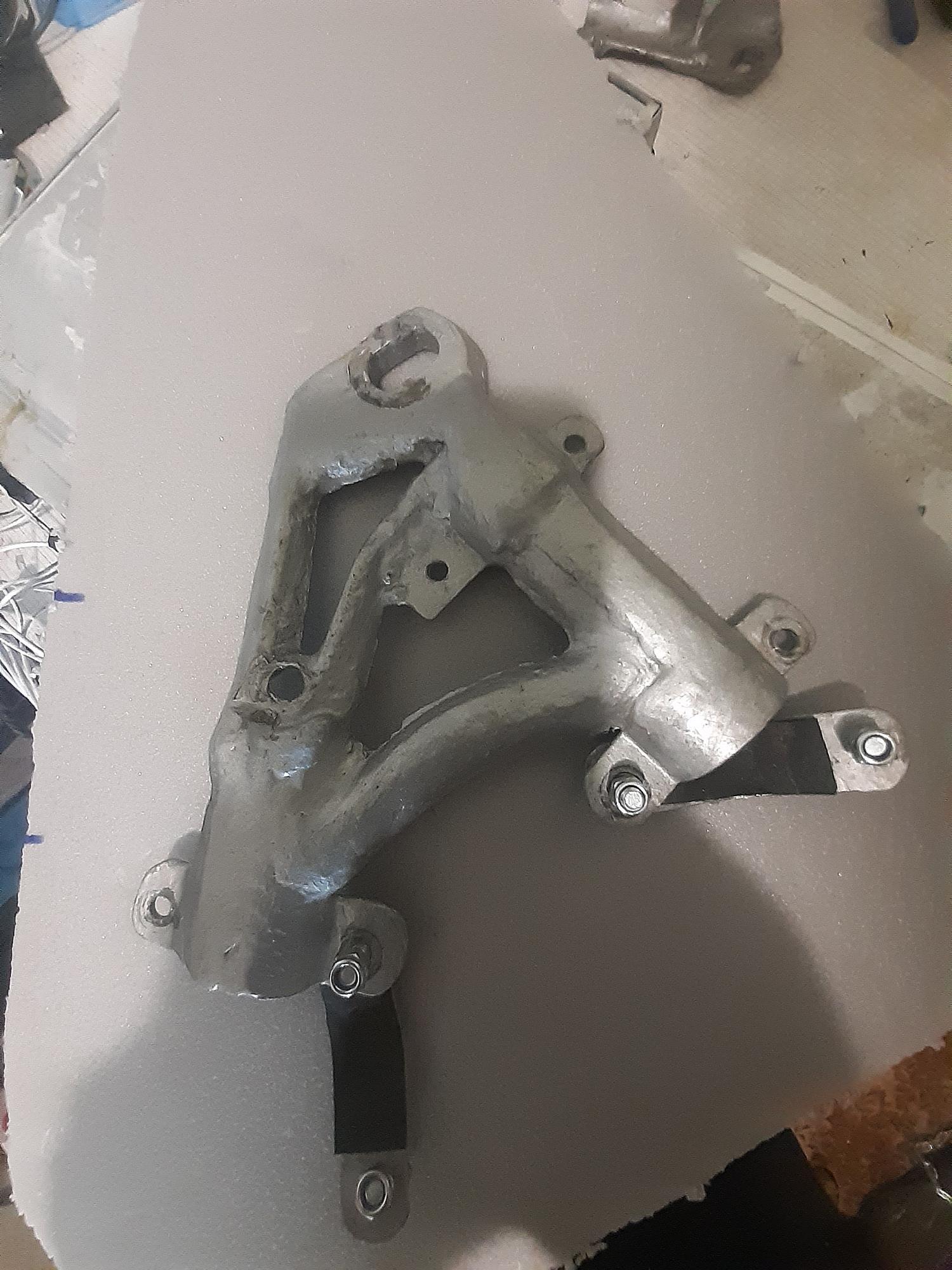

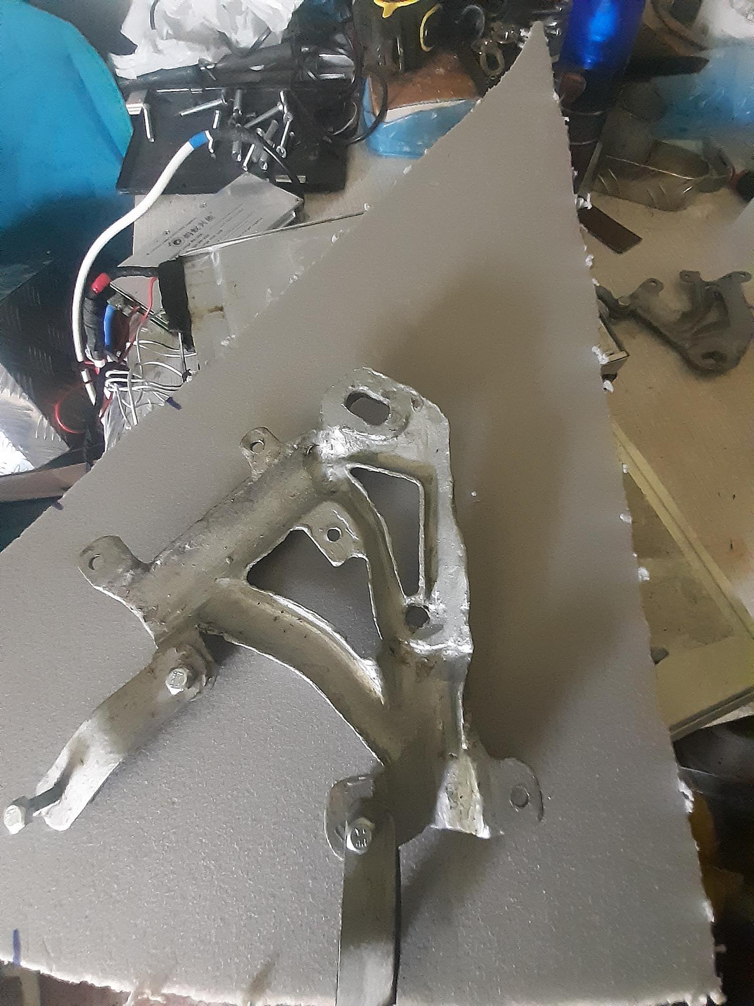

olegs78
Это мое первое сообщение на этом форуме, как, впрочем и первый электровел.
Начитавшись про необходимость усилителей (у меня 4 кВт), естественно, решил их ставить.
Но купить можно только какой-то адов колхоз - на хомутиках и черти-чем. Даже из титана с безумной ценой, - но все равно выглядело как-то несерьезно.
Поэтому я себе их... вырастил. - сделал слепки вилок и из раствора нарастил железо (процесс называется железнение или осталивание)
на всякий случай вварил еще по 2 гаечных ключа и сделал "уши" для крепления.
Из раствора осаждается именно сталь. весьма твердая.
На фото - то, что получилось. Почти идеально садящаяся по месту стальная хреновина.
Тоже колхоз, конечно... но зато без хомутиков.
Выращивается в принципе за пару дней. на токе 3-8 ампер. Самый большой геморрой - сам слепок и его начальная металлизация.
как-то так...
satell
а теперь закрепите эту штуковину в тисках и вставить вместо оси мотора обточенный болт, чтобы вошел туго без зазора, и пытайтесь провернуть его ключом с большим рычагом. 4 кВт - это примерно около 100 ньютонов - т.е. ~10 кг на 1 метр рычага. Если не рассыпется - то решение удачное.
cvanya
[user]olegs78[/user], 4квт и велорама не дружат между собой.
olegs78
с тисками пробовать наверное поздно - пробежал около 250 км. полет нормальный.
но уверен, что выдержит. местами, усилил полосками 1.5мм СТ3. смотрел конструкции здесь - подумалось что моя наоборот слишком мощная (и тяжелая)
а почему 4 кВт и рама не дружат? - в интернетах вроде люди и на 5-ти и на 7-ми катаются...
