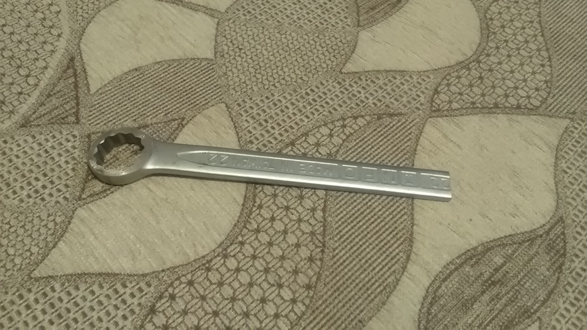

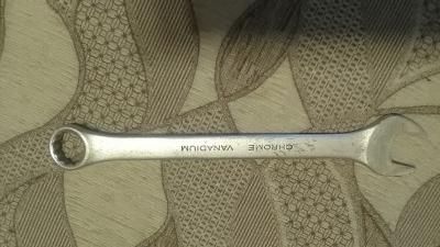

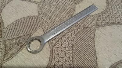

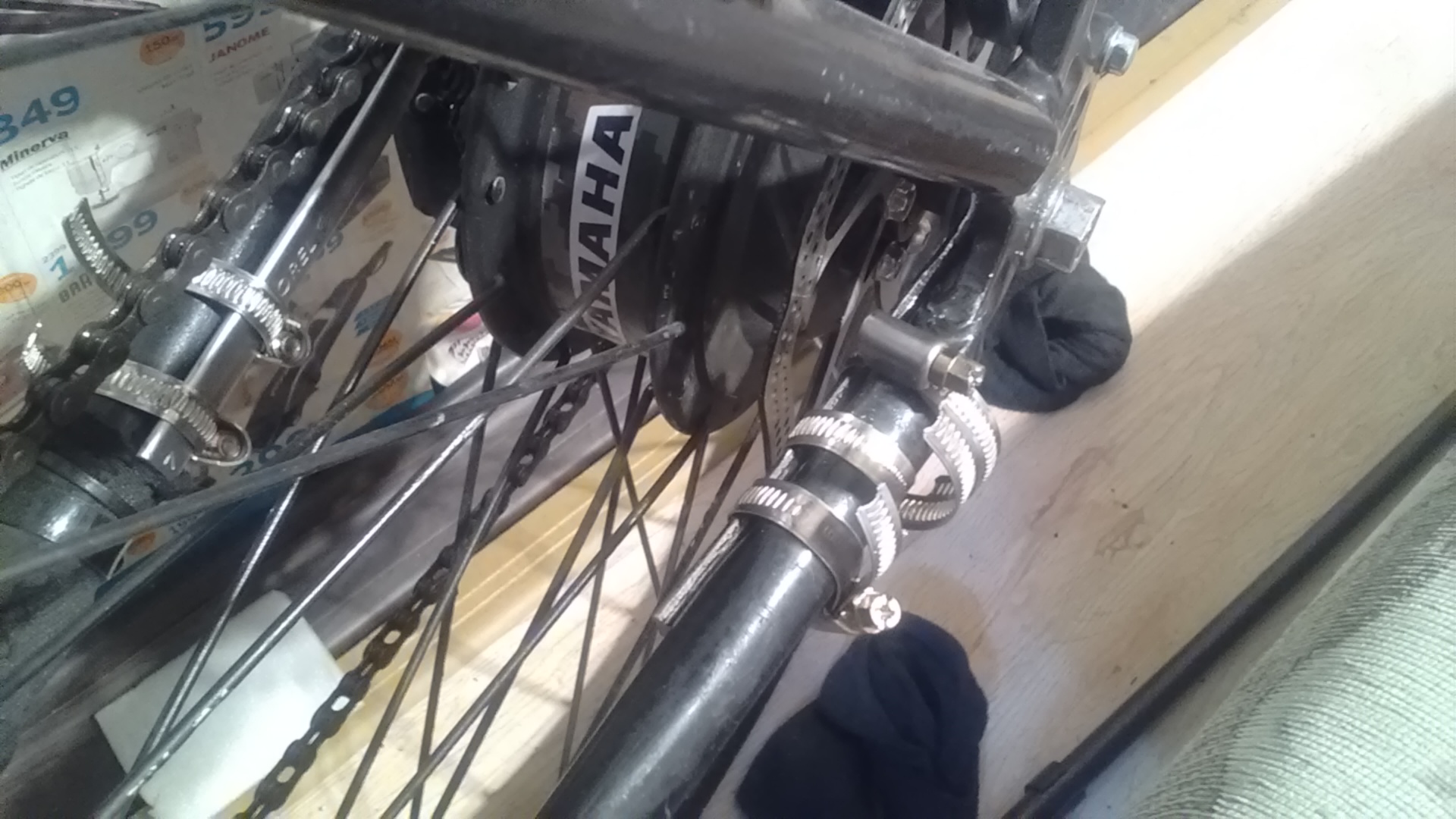

Цитата: cvanya от 10 Июль 2020 в 00:11
[user]BoBka.Boston[/user], без усилков ездил? ДД или редуктор?
Редукторное мотор колесо 500 ватт 48 вольт .
Продавец няша , уверял что при такой мощности усилитель не нужен .
Люблю его .
До тех пор пока не куплю новый вел , поставил два ключа . Хром ванадий .
Если стягивать хомутами по очереди то можно придать к перу .
На ось мотора наживляется гайки с двух сторон .
На гайки одеваются ключи . Стягиваются хомутами .
Решение временное . С места не газую . Ключ на гайку наживляется круглой стороной . Лишнее отрезаю , дабы не пугать людей
Ключ со стороны изгиба можно шлифануть при необходимости .

Optima Watson
Идея идеей, но если на ось накручивается гайка, а на гайку надевается ключ, то ось проверяется в гайке и задумка типа Ноу Хау не оправдает надежд!  Кроме всего фотка не информативна на фоне пары брошенных носков и пары хомутов. А где же посмотреть как выглядит сам ключ на гайке? Идею с применением рожкового ключа я выкладывал гдето здесь ещё пару лет назад. Только предлагал полки ключа на 24 выполнить  до размера 10 мм и потом этот подогнанный по ось ключ надевать на нее, а не на гайку.

Optima Watson
#3412
Я не сказал, что все плохо. Есть новизна и необычность применения гаек с ключами, но есть и глубокое убеждение, что вам нужно объяснить для понимания - как это устроено и как это не будет работать. Пишу с мобилы, потому трудно набирать текст. Разложим по полкам и отделим мух от котлет. Смотрим на колесо с правой стороны. Колесо вращается по часовой. Момент на оси действует против часовой. Гайка закручена по часовой до упора и застопорена ключём. Ось в этой гайке сдвинется против часовой. Смотрим на колесо с левой стороны. Картина такая же - колесо вращается против часовой, гайка закручена по часовой и момент на оси тоже по часовой действуя сдвинетсдвинет ось в этой гайке. Ключ гайку может удержать, но не может
предотвратить в ней проворот оси.  Вот, как- так, чтобы было понятно.

Optima Watson
Это не маразм, а уточнение. Нужно стараться быть немного повежливее. В действительности из двух ключей ось будет сдерживать только один. При редуктором моторе ось держится правым ключём, а левый при этом может быть для убеждения, что и он работает, но это не так. При моторе ДД также едино моментно оба ключа не работают, работает только один. При обычной езде и при рекуперации момент на оси меняется в противоположном направлении, в зависимости от этого в работе будет или только правый ключ, или только левый. И потом, что лучше - держит ли доработанный ключ с натягом сами лыски оси без зазора или же покупной накидной ключ держит с зазором гайку.
