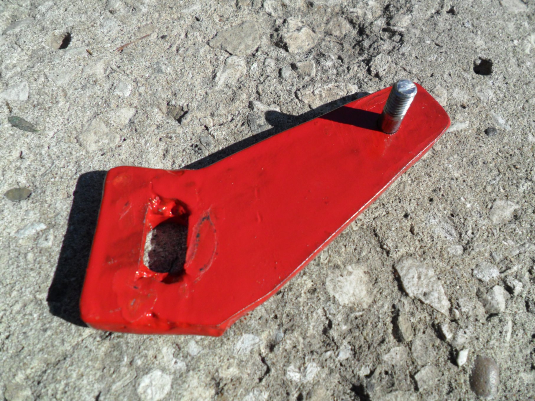

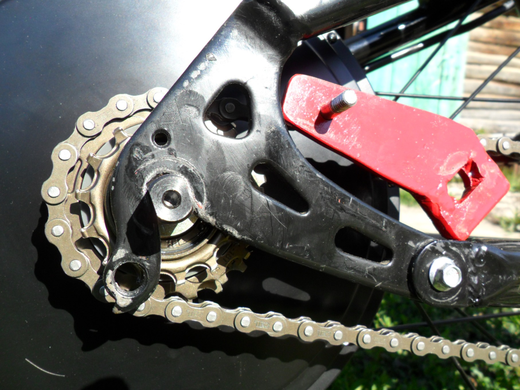

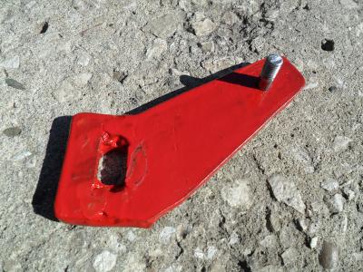

Изготовил из стали 4мм, красный цвет. Скорее ось мотора выгнет чем эти усилители провернет.
Дело хозяйское конечно, но как-то у вас всё разбросано то тут , то там!
Я имею ввиду компоненты.
В такую раму можно приличный аккумулятор пристроить, и центр тяжести будет внизу, что есть гуд.
Про усилки время покажет: всё индивидуально. Если люфта нету, то всё нормально будет в принципе.
А вот зачем седло покрыто накидкой звериной - это ещё зачем летом?!!😎 Прямо она мне в душу запала!😀 Эдакий стиль каменного века!
Thinking
Верно заметили, раму я сам переделал чтобы туда потом мощный акум вставить. И центр тяжести будет по центру и внизу. Пока акумы не пришли с поднебесной, настраиваю дисплей акумами от шуруповерта.  Вот тут я подробней описал что делаю  https://vk.com/samsebeelektrovelosiped

Клиренс теперь, конечно, не очень, но если по расколбасу не гонять, то всё будет нормально.
А зачем отвод приваривали, а не согнули эту нижнюю трубу трубогибом?
Thinking
Трубогибом радиус большой получится. А так сверху шов болгаркой подравнял и все окей. Акум буду сам собирать из 52 штук Бостон Свич 5300 ма/час. 13р4s  Будет 20А/ч и 48 вольт. Мотор 1500 вт.

cvanya
4мм? Это для 250вт движка максимум. Провернет.

Thinking
Только ось пополам, второго варианта не будет. Расходиться нечему, с другой стороны квадратная пластина приварена с отверстием под ось. Получается две пластины по 4 мм каждая. Но к фрезованным плоскостям на оси прилегает только одна пластина 4 мм.
Чижов Игорь
Проблема как я понял не в том что согнет усилитель, а в том что может ось провернуться в усилителе - и тут лучше толщина усилителя побольше.
cvanya
[user]Чижов Игорь[/user], именно так! Продаваемые на рынке 4мм усилки резанные лазером даже для бафангов на 250вт не подходят, приходится наваривать гайки с европейских моторов (с китайскими тоже идут такие "зачатки" усилителя, просто мне проще достать с европейца) и получается уже толщина 9мм и ось не проворачивается.

Андрей3
Господа, а чего не 20 мм толщиной, да еще из какой нибудь ШХ15 да еще и закалить, а? :laugh:
Вы на ось посмотрите и на лыски, привыкли понимаешь к осям 12 мм  где под дропаут 10 мм лыски почти нету, а тут лыска нормальная, ничего там не провернет.
sdenis2017
а у вас скутерная чтоль м16 резьба?
хотя тут дело в люфте! если его нет то и 4мм вроде норм

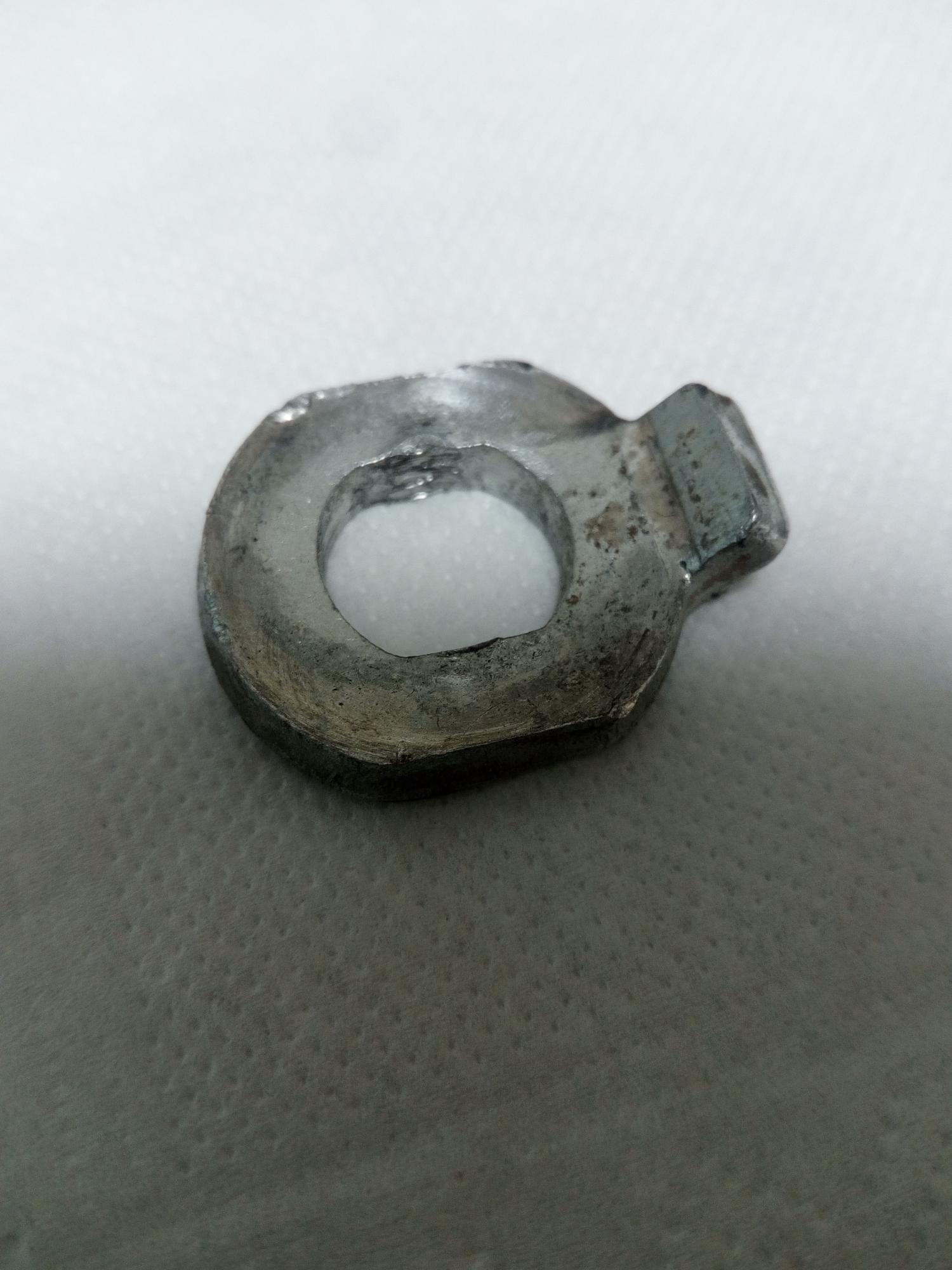

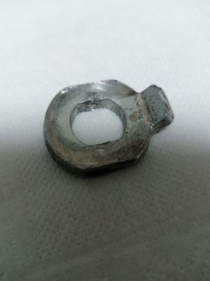

Чижов Игорь
Вот как то так стали выглядеть стандартные "усилители" после неудачной протяжки гаек оси, очень заметно что начало проварачиваться. Не держат...
[user]Чижов Игорь[/user], а это и не усилители.
