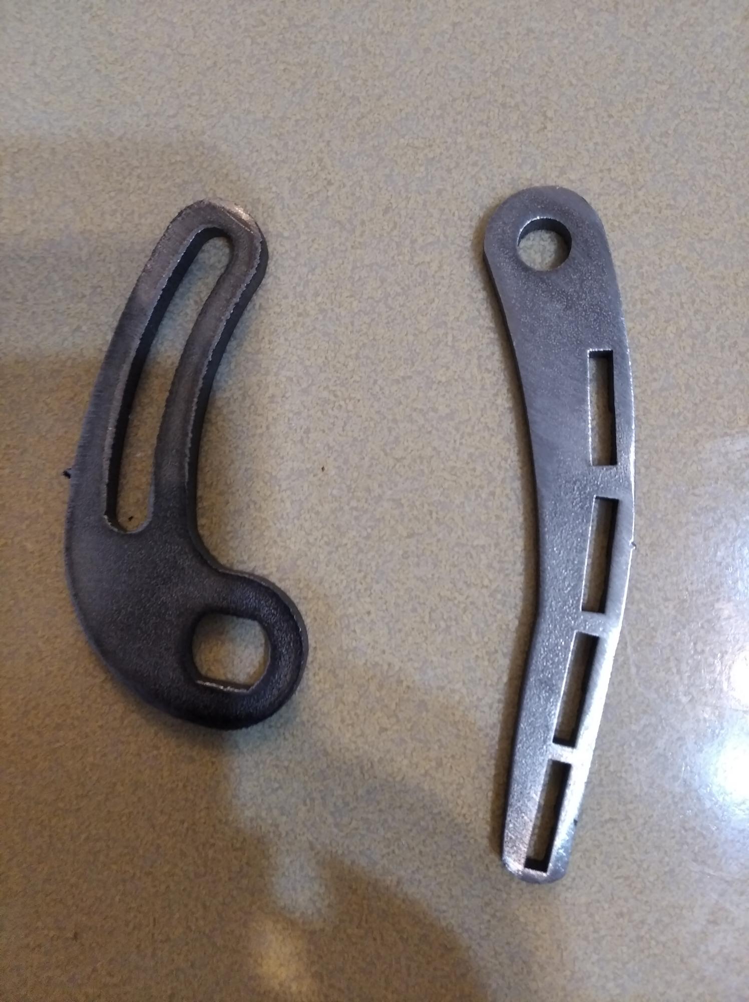

Misha1980
Где в Москве можно сделать усилители из стали (4 мм) по моему чертежу  ?

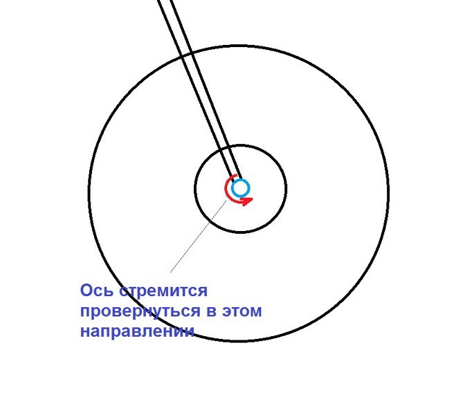

Господа, очень простой тупой вопрос. Я ведь все верно понимаю в плане ломания дропаутов осью? См. рисунок. Заранее спасибо ответившим.
FSSTEEL
Да все верно. Ось крутится в эту сторону.
У передней вилки выламывает переднюю часть от дропаута.

Цитата: FSSTEEL от 08 Авг. 2020 в 17:22переднюю часть от дропаута.
конечно переднюю
на неё нагрузка в разы больше относительно оси вращения

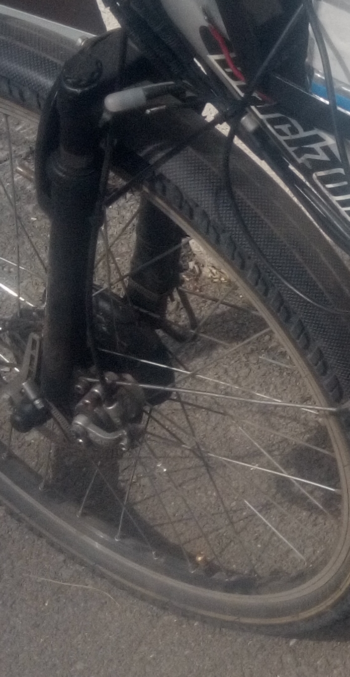

Этот дурацкий вопрос с очевидным ответом я задал на вс. случай. Потому что свой вел электрифицировал не сам, и мне не очень понравилось, как в мастерской решили вопрос с усилением правого дропа. Там усилитель поставили, но как-то в виде сферического коня в вакууме. Он ни на что не опирался и по сути не имел второй точки крепления хотя бы в резьбовом отверстии под ус, т. к. ответное отверстие в нем при подгонке получилось не менее 6 мм., при стандартном резьбовом отверстии 5. Поставил дополнительный крепеж из хром-ванадиевого гаечного ключа, благо Инобайк славен большим количеством умно расположенных бонок на всех частях рамы, в т. ч. на вилке.
Общая картина такова. Усилители готовые от веломастеров (правый они слегка подрезали сверху, чтобы встал на перо). Левый изначально был составной с опорой рычага сами видим куда, благо база под калипер довольно мощная. Не понравилось как писал решение с правым, т. к. отверстие под болт, крепящий ус, они в усилителе этом заметно передуплили. Все сидело надежно, гайки тоже до сих пор не откручивались, но смысл в правом усилителе, если он зажат только гайкой оси. Поэтому поставил нечто вроде реактивной тяги (исходник хром-ванадий) с опорой в резьбовом отверстии мощной инобайковской бонки, причем усилие при вращении здесь не на отрыв ее, а на прижатие. Внешний вид тяги несколько чужероден, но и пес с ней, красить все равно нет смысла, облезет, оксидированию (скажем в натриевой селитре + натрий-гидроксид) разумеется не поддастся. Вилка алюминий, ниже фото бонки и толщины дропов. Трогаюсь тем не менее только с педалей, кмк это в любом случае правильно.

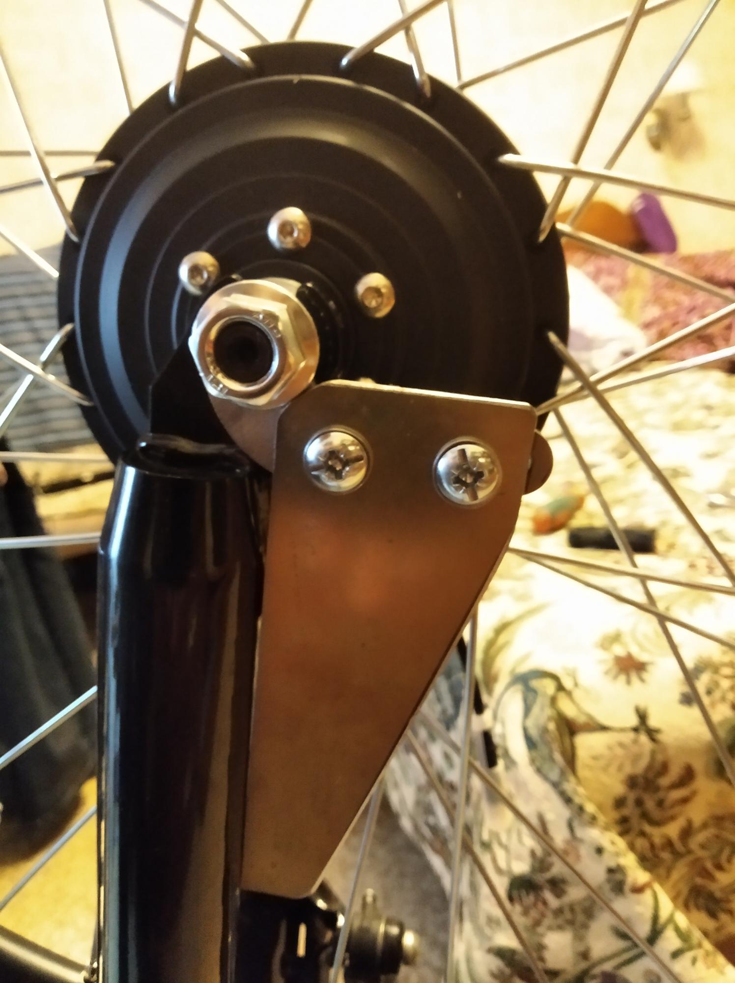

Добрый вечер, форумчане! Взял вот такие усилители из нержавейки 4 мм и с досадой сегодня вычитал, что они есть КШМ. Не хочу на себе испытывать, сложится или не сложится, провернется или не провернется... Сам усилитель использовал, а вместо второй детали ("шатуна") сваял вот такую косынку из 3 мм советской стали - пусть теперь попробует сложится, провернется или что ему там еще вздумается. Болты  M6, поставлю нержавейку вместо тех, что на фото. К вилке, естественно, закреплю. Покритикуйте, поругайте плиз. Мотор редукторник 350 вт, вилка стальная ZOOM.

[user]citycat68[/user], отличное решение!

Всё как у меня. Я испытал на своем велике. 5373 км пробег газ в пол с места всегда. Всё норм.

Я очень надеюсь, что "вилка кандовая сталь зум и все". А не какой нибудь ни пойми о чем сплав из металлолома. В конце концов тот вариант с косынкой(что на фото) совершенно ненапряжно поставить. Поставил и забыл, делов то. Всегда лучше перебдеть.
