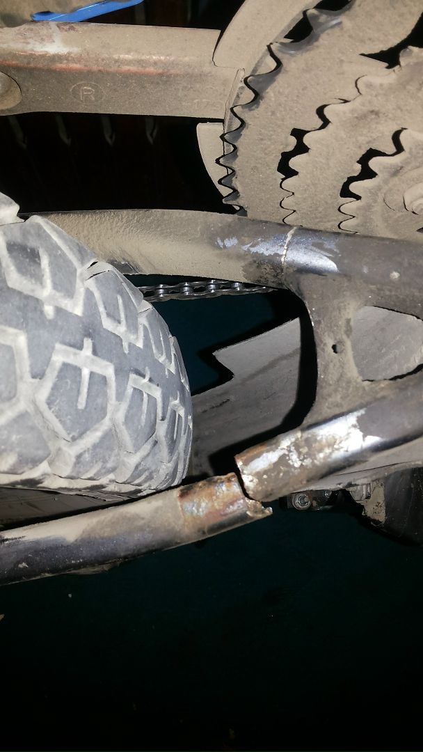

да нее. все прекрасно варится. именно поэтому предпочитаю китайскую раму.  :-D езжу все норм.
недавно ситуация даже по хуже была. задняя часть рамы практический отвалилась. тоже заварили. езжу без проблем. а все началось с трещины которую игнорировал. появилась она из за трения покрышки о раму и сделала там дырку.. дальше больше как всегда.
пока петух не клюнет....
на противоположной стороне тоже сломано. и снизу тоже одна труба треснула. то есть только на одной держалось.

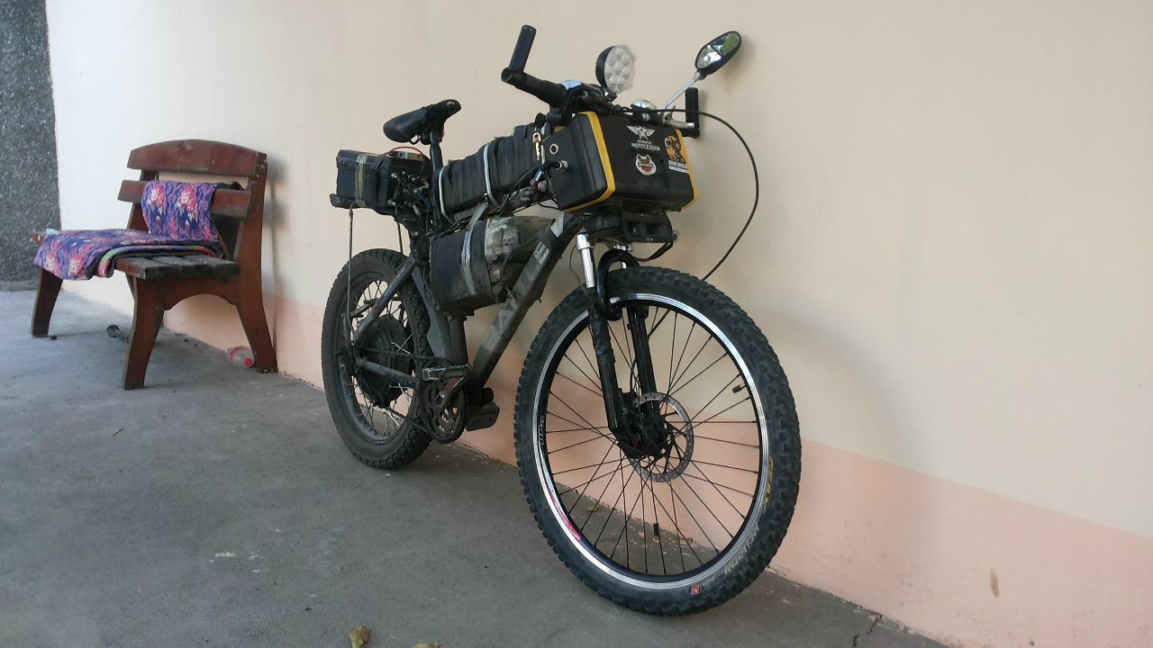

рама очень прочная. при моем весе 125кг и мощности в 6 квт. . 5.5 лет уже езжу. пробег 56 000 км. пережила 3 страшных ДТП и 7-8 более мелких. много раз ловил жуткие ямы. от которых обода становились квадратными. в общем весьма прочная оказалась.  даже с огромной дыркой и трещиной она продержалась 4 года. я просто снаружи хомут одел и ездил. претензии к ней нет.
аргонщик - сварщик кстати похвалил сплав. сказал что у него такого нет и заварил каким то мягким сплавом.  :-D
аппарат в стиле безумного макса.  :-D
100%трезвый
Цитата: GANY от 21 Март 2019 в 22:57аппарат в стиле безумного макса
И не смотря на обилие всего навешанного смотрится вполне гармонично.
