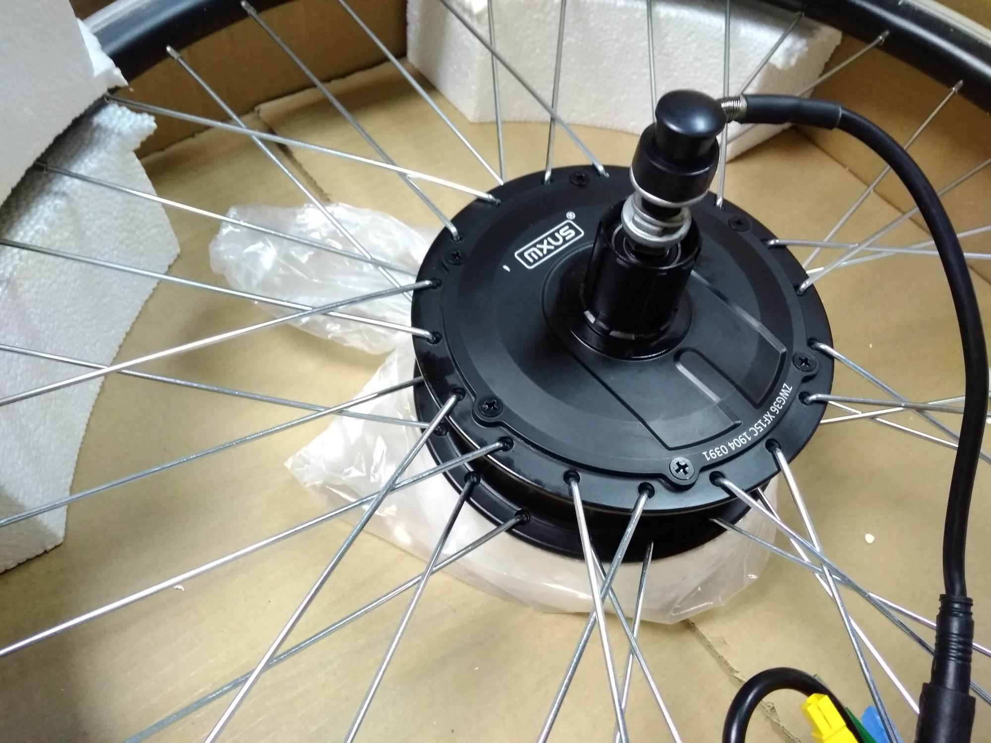

Привет всем. После заезда в крутую горку, мотор колесо перестало работать. Нажимаю газ, на дисплее trottle, но не едет. Думал перегрев, но дома обнаружил, что в обратку оно теперь крутится очень туго, с легкими щелчками. Сломан фривил? Как проверить?
satell
Магниты отклеились возможно.
Разбирайте - посмотрим.

compot
МК разобрал, внутри все идеально, несмотря на два сезона. Дело оказалось в сгоревшем контроллере.
