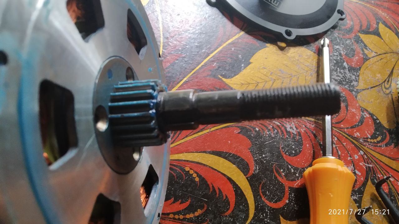

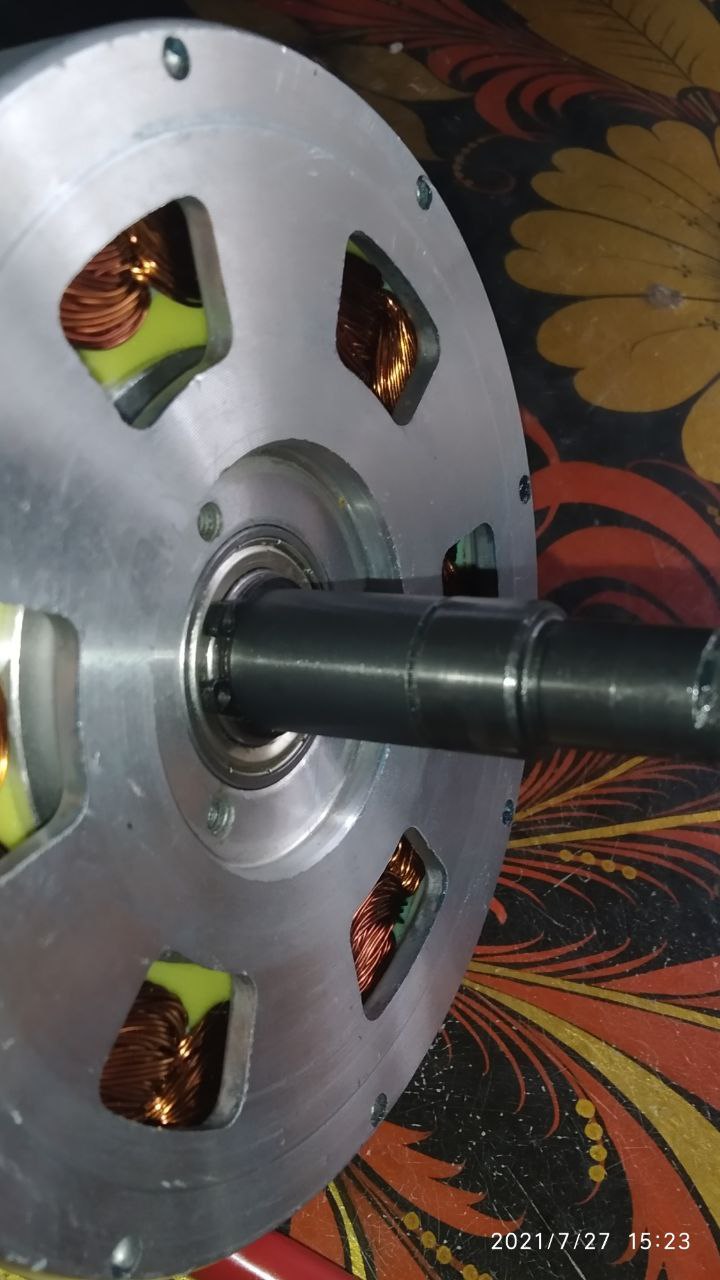

Друзья привет.
Подскажите как с этого мотора снять фривил и шестерни?
Там на валу имеется стопорное кольцо или что то вроде этого, не сообразил как её оттуда извлечь.
Мотор Мхус хф15

[user]Фархад[/user], снимайте сначала крышку боковую там все будет понятнее. стопора да есть.

Вот разобрал крышку с помощью ударной отвертки.
Как теперь снять фривил подскажете? Стопорного кольца я тут не вижу.
Подскажете как снять ?
Всем привет, я с миром!
satell
[user]Фархад[/user], Просто стягиваете фривил с оси, или съемником, или держа на весу за фривил и выбивая медным молотком по оси. Слезает, но туго. Не потеряйте шпонку.

Спасибо разобрал.

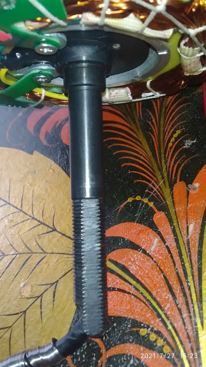

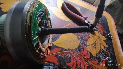

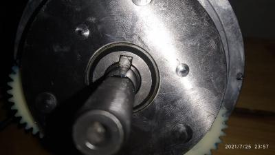

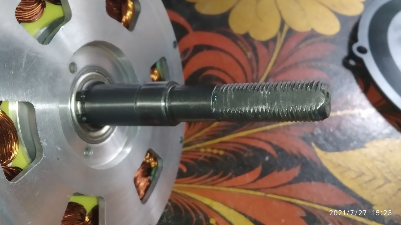

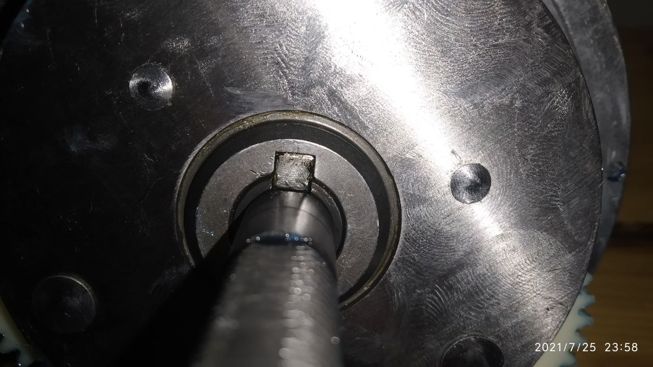

Теперь нужна помощь в сборке.
Я по ходу не совсем понял где должны быть стопорные кольца, вчера собрал и внутри что то болталось - пришлось разобрать.
Товарищи кто шарит в мхус хф15 задний под кассету.
На фотографиях покажите пожалуйста где должны быть стопорные кольца.

Цитата: Фархад от 27 Июль 2021 в 14:34Я по ходу не совсем понял где должны быть стопорные кольца
Оно у вас точно было перед фривилом?Снять стопорное кольцо без сьемника еще тот квест,а стоять оно должно сразу выше канавки для шпонки,у меня еще парочка тонких медных колец стояла перед ним.Визуально оно выглядит идентично тому что стоит на противоположной стороне оси электромотора и на шестернях стоят,на шестернях поменьше,т.е. черное полуколечко с двумя ушками на концах.
У меня на редукторном 500 ваттнике нет стопорного кольца перед шпонкой, а вот с другой стороны есть

Цитата: satell от 30 Июль 2021 в 17:40У меня на редукторном 500 ваттнике нет стопорного кольца перед шпонкой, а вот с другой стороны есть
Вопрос был про mxus xf15,свой мотор я разбирал не раз,на нем стопорное кольцо присутствует.Если вы внимательно посмотрите фотографии выше то увидите паз под это самое колечко,значит и там оно предусмотренно конструктивно,хотя может и зря - т.к. снимать фривил заколебешься ибо сидит туго.
А канавка есть перед шпонкой?

Туго сидит на валу со шпонкой плюс прижимается внутренней втулкой подшипника крышки.
