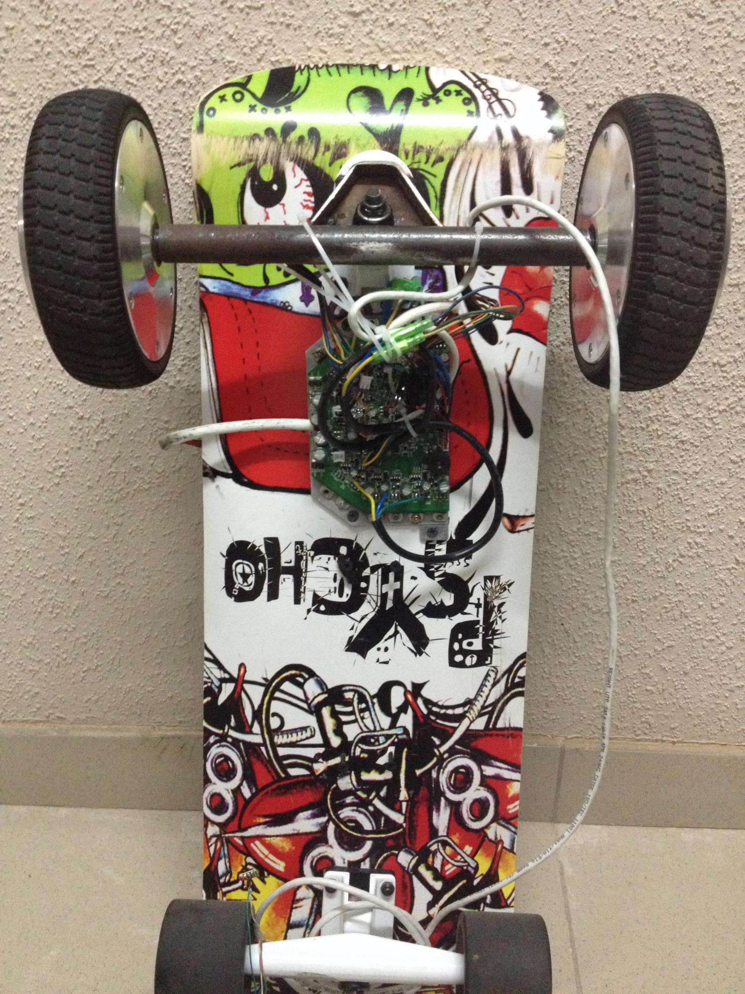

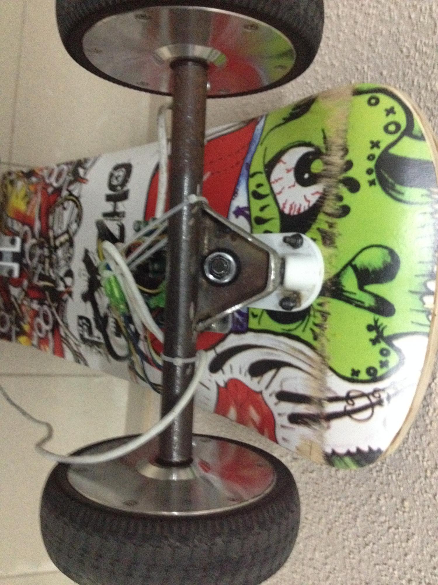

Лучше брать траки для лонгборда, реверсивные, переделывать проще, ИМХО. Типа таких:

И фотки вешалки уже выложи если есть, не всё так просто с этой вешалкой как ты говоришь ))

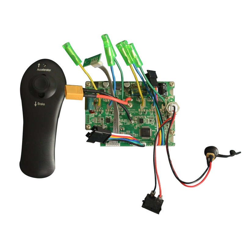

Я не могу понять этот пульт беспроводной или нет?0_о
И джойстик работает только вперед-назад, или вправо-лево тоже?
Если он управляет и вправо лево, то это поможет электрифицировать инвалиду коляску недорого.

На пульте только ускорение и торможение написано. Походу это от скейтборда

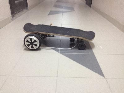

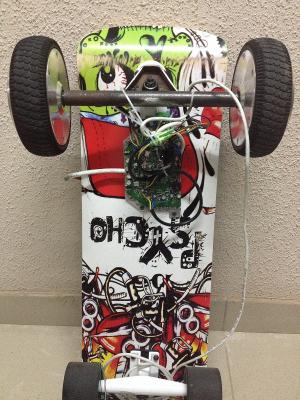

Цитата: igorred от 12 Сен. 2017 в 23:32
Ну как то так, я ж говорю побыстрому для теста. :facepalm:
Отлично! Два года назад мне пришла идея поставить 4 МК от гироскутеров на базу Маунтинборда, чтобы получить 4х4 для езды по пересеченке. Подвеска у мтб работает и для поворотов и для амортизации. Пока нет  времени, но смотрю что идея уже воплощается)

igorred
Мне эта идея пришла сразу как их анонсировали :-D просто их тогда было не достать, ну или очень дорого. 4х4 Это то к чему стремлюсь. 1400w под ногами это :run: только надо контроллеры которые разгонят эти колёса хотябы до 60км/ч. Вот тогда будет весело.
Подвески для маунтинборда уж шибко дорого стоят, в принципе как и деки и все остальное. Смотрен на них, но отдать 8Крублей за один трак чтобы его испохабить, жаба душит. Мне и моё решение пойдёт, просто нужно нарисовать чертёжник и нарезать детальки для вешалки на плазме, благо их сейчас на каждом углу.
