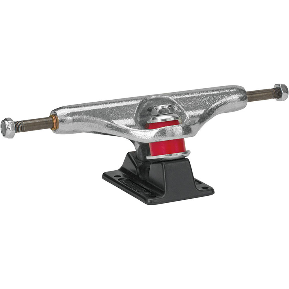

Сегодня по быстрому прилепил колеса, плату и аккум от гирика на скейт. Управлял переменным резистором через ардуин.  До максимальной скорости разгоняется моментально, прям из под ног вылетает, тормозит с такой же динамикой как и разгоняется, печаль вся в том что максимальная скорость 12 км/ч :-( далеко с такой скоростью не уедешь. Надо искать прошивку со снятым ограничением скорости или МК перепаять в треугольник.

Ну как то так, я ж говорю побыстрому для теста. :facepalm:

А ты в курсе что у тебя моторы какой то нестандартной осью соединены???)))
Давай уже не таи, что это за оська такая и ты ее к траку приварил что ли!??)) и как она держится в колесе?)
Пысы
Ты получается выпресовывал родные оси и подобрал трубу по диаметру, или проточил трубу под нужную посадку!!? Блин классно

Так на фото обычная водопроводная труба, оси зажаты в ней обычными винтами... :-(

Так точно :-) кусок обычной водопроводной 25-й трубы. Сама база от подвески осталась я просто сделал новую "вешалку". Крепление МК простое- две закладные гайки в паз на оси и два винта через сквозные отверстия в трубе. Яж говорю побыстрому для теста.

Трек от скейта сработает за подвеску для трайка? Хватит прочности и эластичности?
Можно использовать с самокатом на 12 дюймовых колесах?
Зажать за нижнюю часть на место заднего колеса, а на платформе монтировать сборку из колес гирика?
