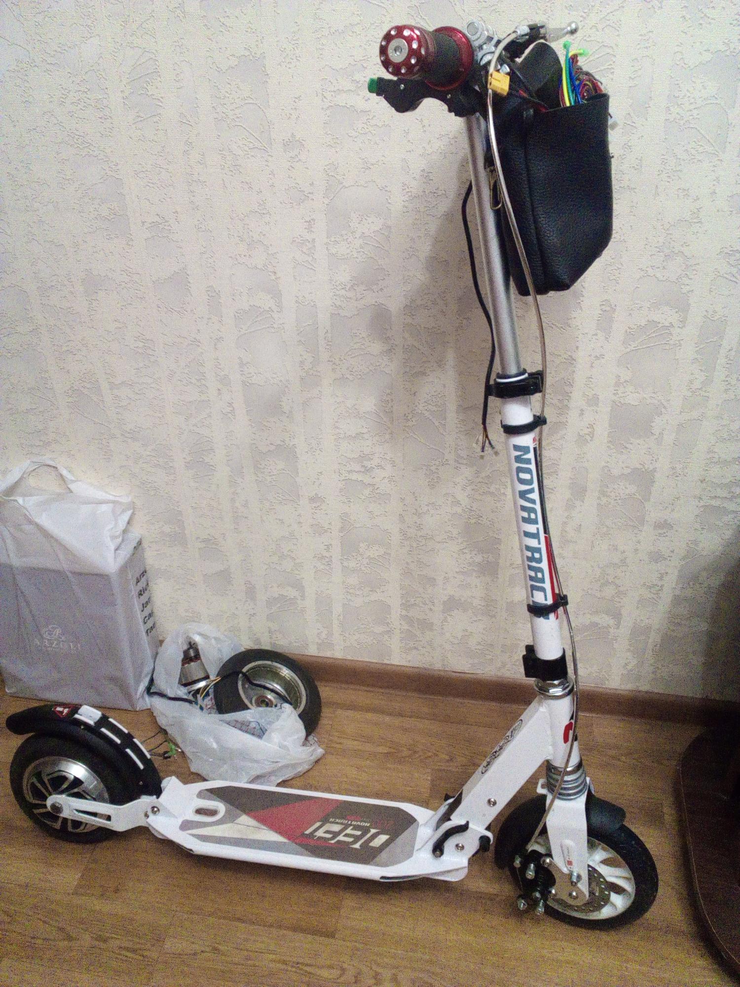

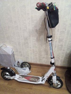

Хотел выложить фотки уже готового самоката.
Но не терпится. :run:    :dance:
Сегодня собрал, уже запускал от велоконтроллера. Работает. Без резины балансировка СУПЕР! А резину оденешь, как эксцентрик колесо. :ireful:
Рама лежит уже полтора месяца.
Завтра установлю колесо, примотаю скотчем контроллер и аккум. Это называется"сделать прототип". Посмотрю, как это едет. И опасения есть.

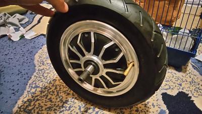

Мотор-колесо от гироскутера имеет kv18.54. На мой взгляд, это очень мало.
Если динамические-скоростные характеристики окажутся вообще фу-фу-фу, мотор перемотаю нах. :kidding:
Сегодня пытался примерять V-брейки. Или протираться будет колесо? Очень не хочется делать дисковый тормоз. Это дорого и воощще...
Или всё же на дисковый тормоз еще придется раскошелиться?:facepalm:

На моторе MY1016 самокат ехал 24 км/ч  с аккумулятором 24 вольт.   В сравнении с ним получается слабенькое мотор-колесо.
  Ну неужели так сильно возрастет ток?
Мне хотелось бы максимальную около 35 км/ч на 36 вольтах.
Если машина может ехать 180 км/ч, то это не значит, что мы ездим на такой скорости постоянно. По этой аналогии  на обычной скорости не будет большой ток, если я правильно мыслю. Если не прав, поправьте. Я новичок в электротранспорте.

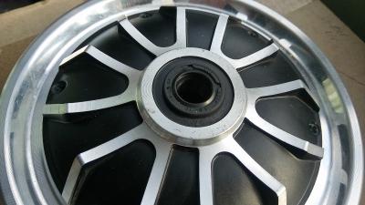

И даже если ток большой, провода можно в моем варианте заводить с двух сторон. Токарь перепутал,  и сначала начал точить вал с другой стороны заготовки оси. Следующая ось так же будет со сквозным отверстием
Тормоза. Да, электроторможение есть. Не пользовался еще, это будет для меня новая плюшка. Кстати, накат в МК не то, что бы очень большой. Так должно быть? Могут сальники так тормозить свободный ход? И диаметр колеса тоже влияет, наверное.
А про  передний или задний привод что, какие плюсы и минусы у одного и другого варианта?

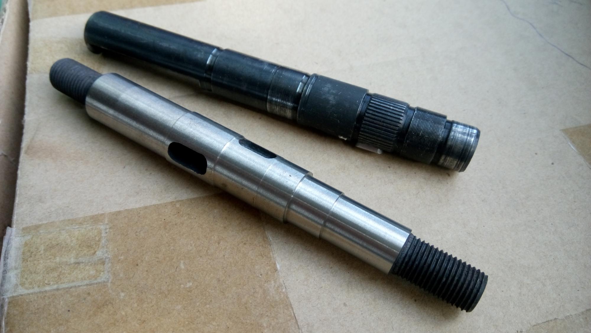

я б поставил дисковый тормоз. оно как то безопаснее на хорошей скорости.
а что за ось на картинке?
она же сквозная!

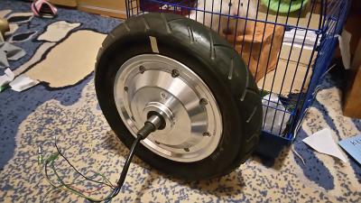

По проводам мне объяснили ,что то что я принимал за провода на гиродатчики на самом деле провода на датчики Холла, т.е. вроде всё сходится.
