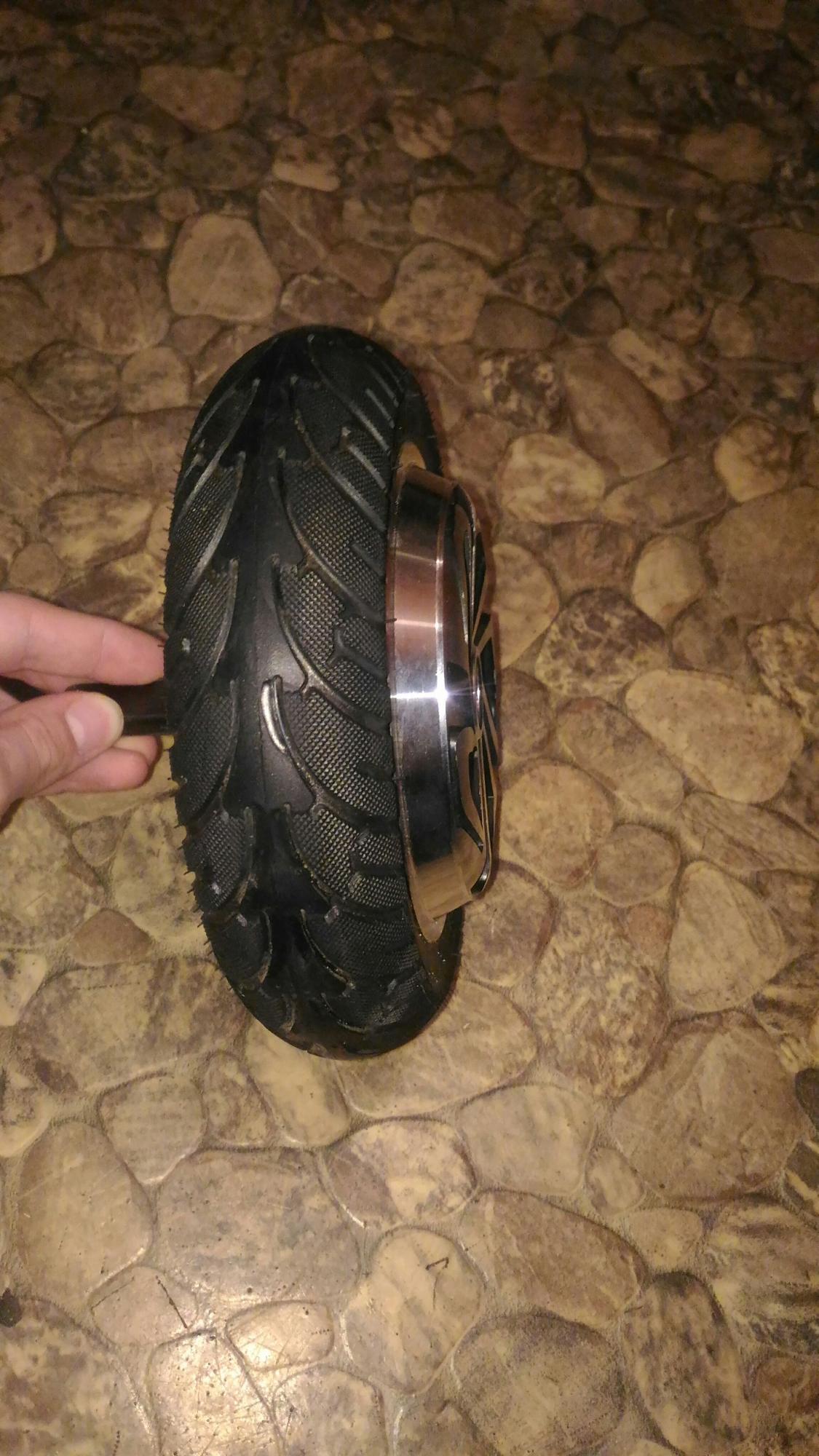

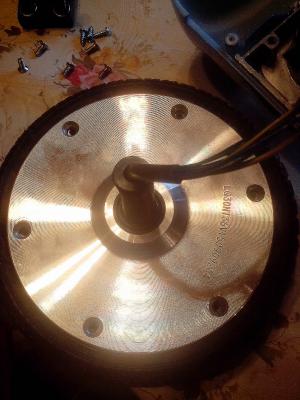

Вот тот же вопрос.
Вот снял с гироскутера, пооткручивал винты с боковой пластины, а дальше что делать?
Пластина вверх не идёт, видимо держит подшипник осевой.
как всё это дело снять можно?
proekcionika
Это магниты скорее держат, а не подшипник. Тяни сильнее и перпендикулярнее)) все выйдет.

[user]Evin[/user], Здравствуйте, купил мотор колесо, и хотел бы у вас спросить, т.к. вы его уже разбирали. Можно ли срезать выпуклость с внешней стороны? И вместо нее прикрутить плоский лист алюминия?
lexae7777
[user]Radiofish[/user], Ее надо с двух сторон плоской отверткой поддеть или ножом, тогда легко поднять

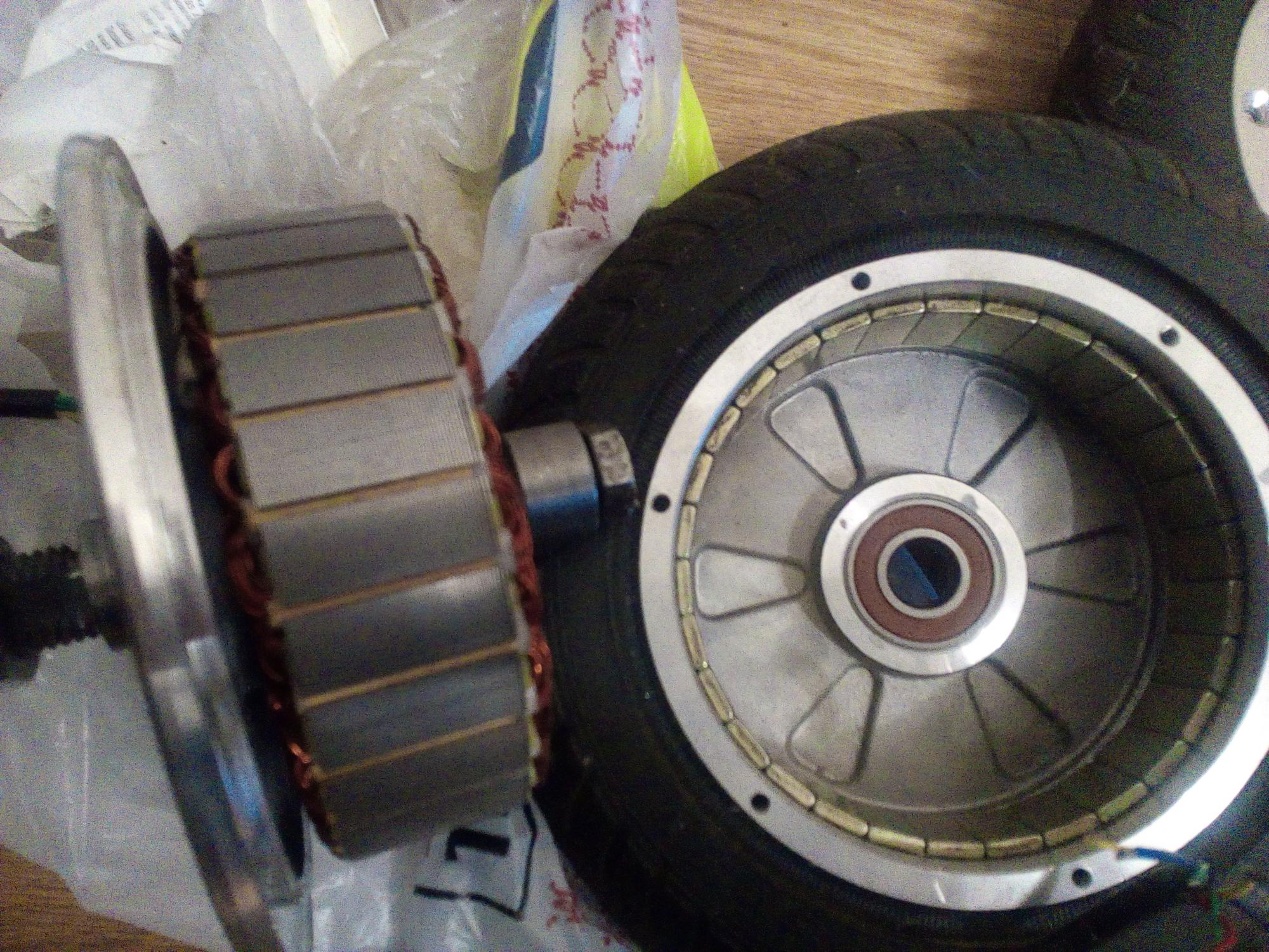

lexae7777
#263
Вот такая штука выпирает, хотел ее срезать, а на ее место лист аллюминия прикрутить, получится? Или все же придется ломать деку самоката?(

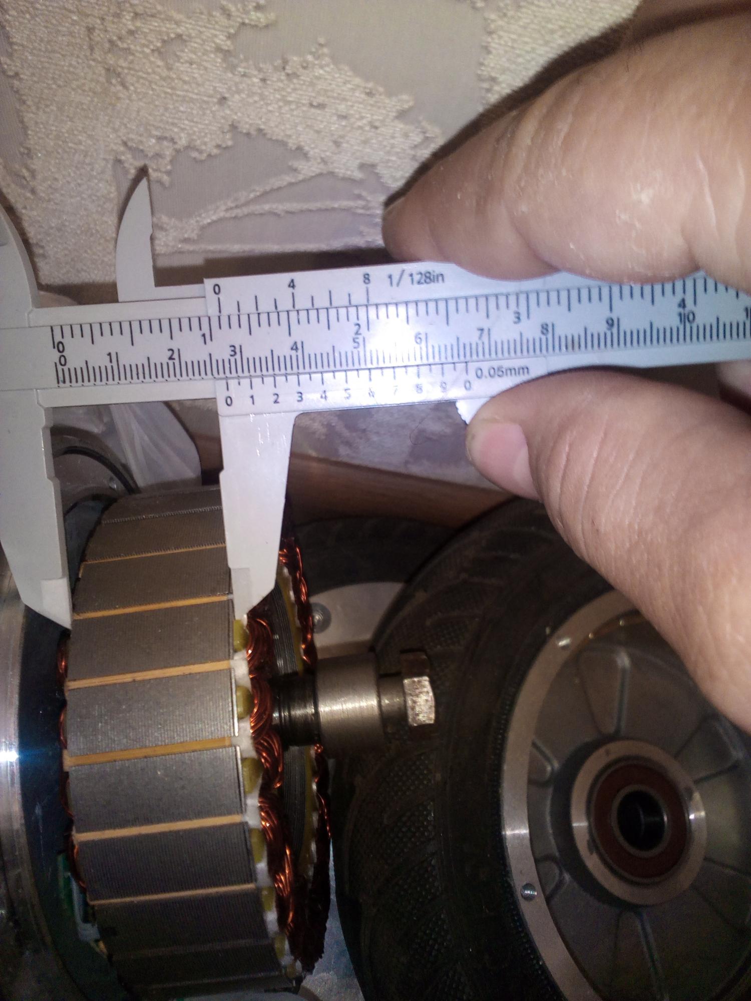

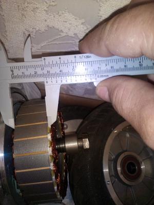

rrumit
#265
Вот 250w. Второй гироскутер разобрал тоже, на 8", но как видите тут и обмотка всего из 4 жил, и ширина магнитов/полюсов уже. Придется оставить на детский электросамокат или собирать на продажу.
Alex_mac
#266
выше же написали- там подшипник стоит. лист поставите а подшипник снаружи будет торчат?  посмотрите колесо в разборе.  сложно нарисовать будет.
Михаил2115
#267
Так и не понял. На фото 6.5 ?
Так есть разница между 6.5 и 8?

https://electrotransport.ru/index.php?msg=1137377
Почти нет. Диаметр статора отличается на 5 мм.
А обмотки,толщина провода?Все такое же или есть отличие ?
А 10ку не доводилось разбирать?
