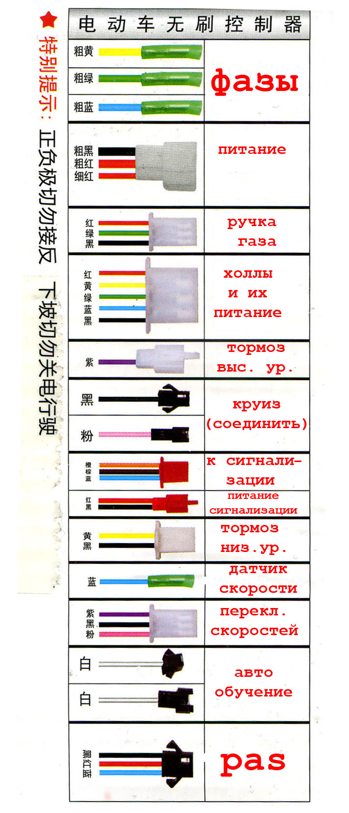

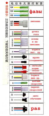

О,то что мне надо))) Еще бы он собака с задним ходом был-бы..
Если у вас такой же контроллер, то необходимо замыкать черный с серым(по инструкции, хотя на коробке нарисован штекер черный с коричневым)
Flygreen
#181
Чет нет у меня серого , а коричневый на сигналку идет. Плата вот прям один в один как у Вас с перемычкой. Не могли бы подсказать на какой контакт на плате подпаян серый(коричневый )  провод ?
PS Речь ведь про задний ход идет ?
PS2 Посмотрел на яндексе рекламу ЗЧ для гироскутеров, действительно можно колеса в р-не 2500 в Москве купить. Я меньше года назад, умудрился два колеса 10" на али за 9000 купить  :facepalm: . Правда покрышки продал потом и 1500 выручил обратно  B-)
Вопрос : имеет ли смысл заменить в МК фазные провода на более толстые ? Обратил внимание, что провода в колесах совсем небольшого сечения.
Катаем на электро багги https://electrotransport.ru/index.php?msg=1762325
Строю самокат https://electrotransport.ru/index.php?topic=61719.0#topmsg
yahoo
Фото не мое, взято с форума, но при беглом поиске найти автора не смог.
Flygreen
Ну, да так и есть. Только видимо задний ход они не вывели.
