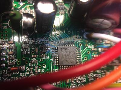

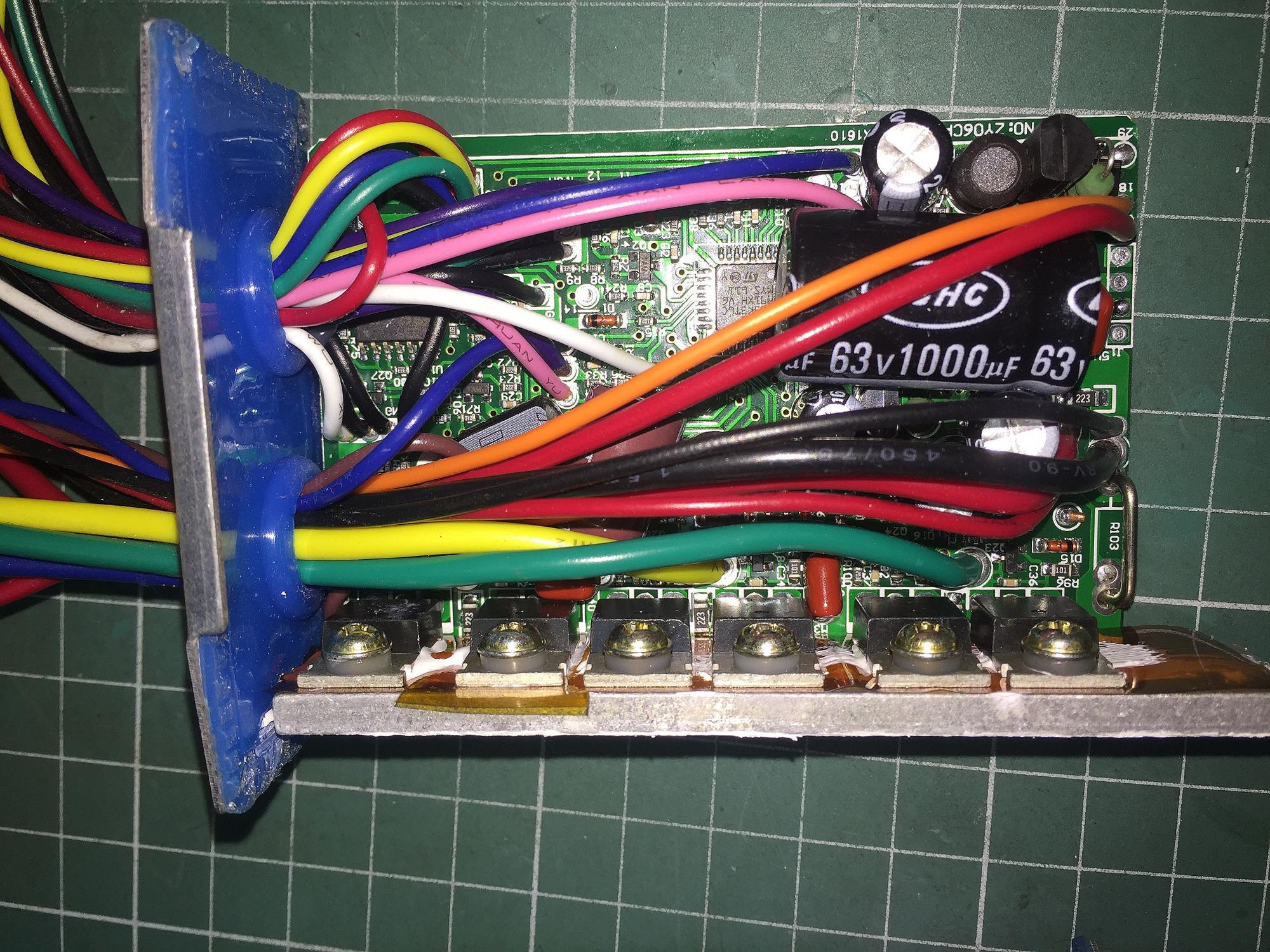

А фото платы нет? На плате как бы отдельная микросхема должна быть отвечающая за "безсенсорность"
v61
[/quote]
[/quote]
Вечером постараюсь снять и покажу

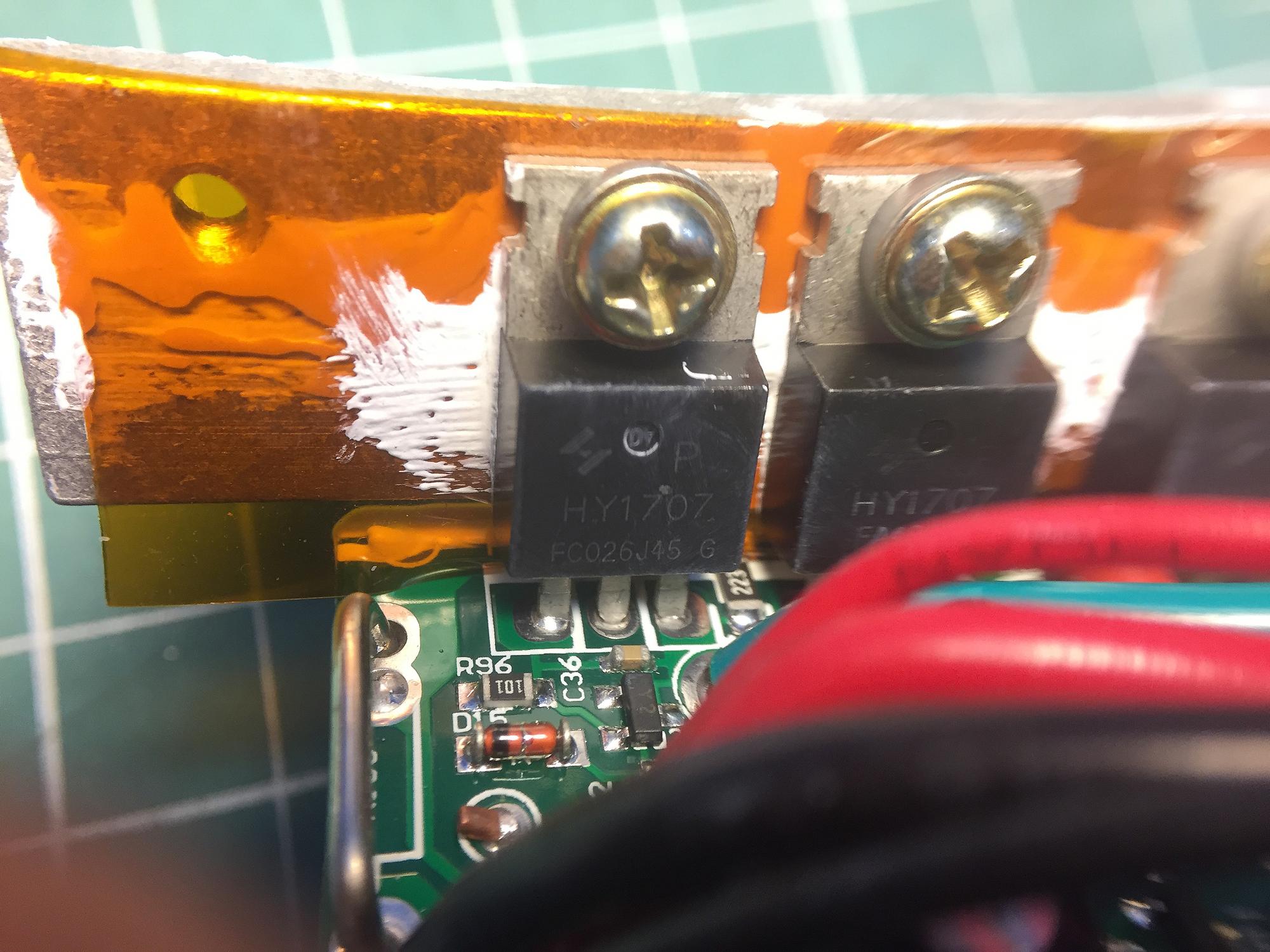

v61
[/quote]
Не вижу необходимости разбирать.
[/quote]
Сам хотел посмотреть какие мосфеты стоЯт  (возможность апгрэйда) :-)

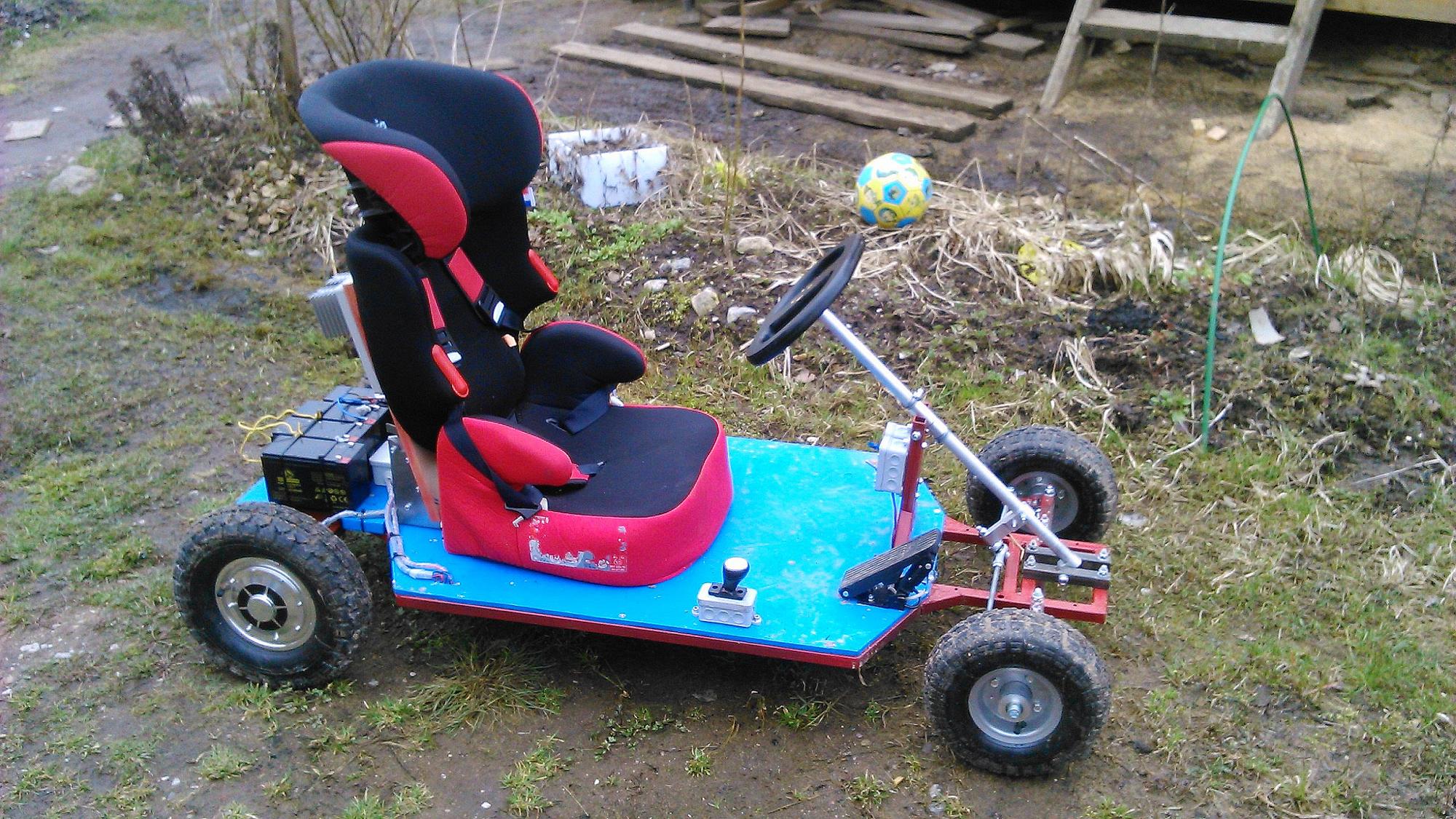

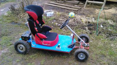

Товарищи,гироскутерные колесья это вещь! Я для дочки сделал тарантас, чтобы гонять на даче.В итоге гоняет очень шустро,позволяет возить грузы,да и папа не брезгует закатануть))) Подробности в детском разделе,тема"вопрос по комплектации багги".В этой теме я оказался ТК хочу на этих колесах запилить самокат к след.сезону)
Фотка не совсем актуальна,щас там много чего поменялось уже.
Катаем на электро багги https://electrotransport.ru/index.php?msg=1762325
Строю самокат https://electrotransport.ru/index.php?topic=61719.0#topmsg

[user]Flygreen[/user],  а я так и не понял из вашей темы, как Вы  такие шины надели на гироскутерные моторы.
На самокате с гироскутерными колесами и 36v аккуме ездю под 28км/ч :)
Flygreen
Да без проблем.Велосипедными монтажками. Наделись достаточно легко,сам не ожидал.

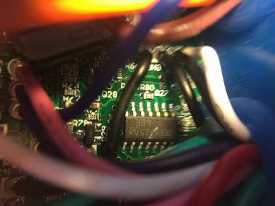

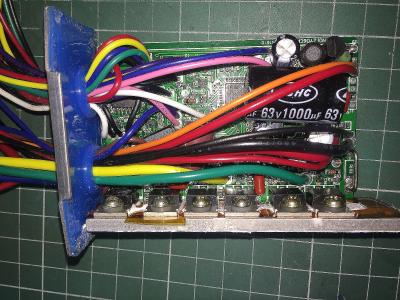

rrumit
Цитата: v61 от 28 Авг. 2017 в 15:38

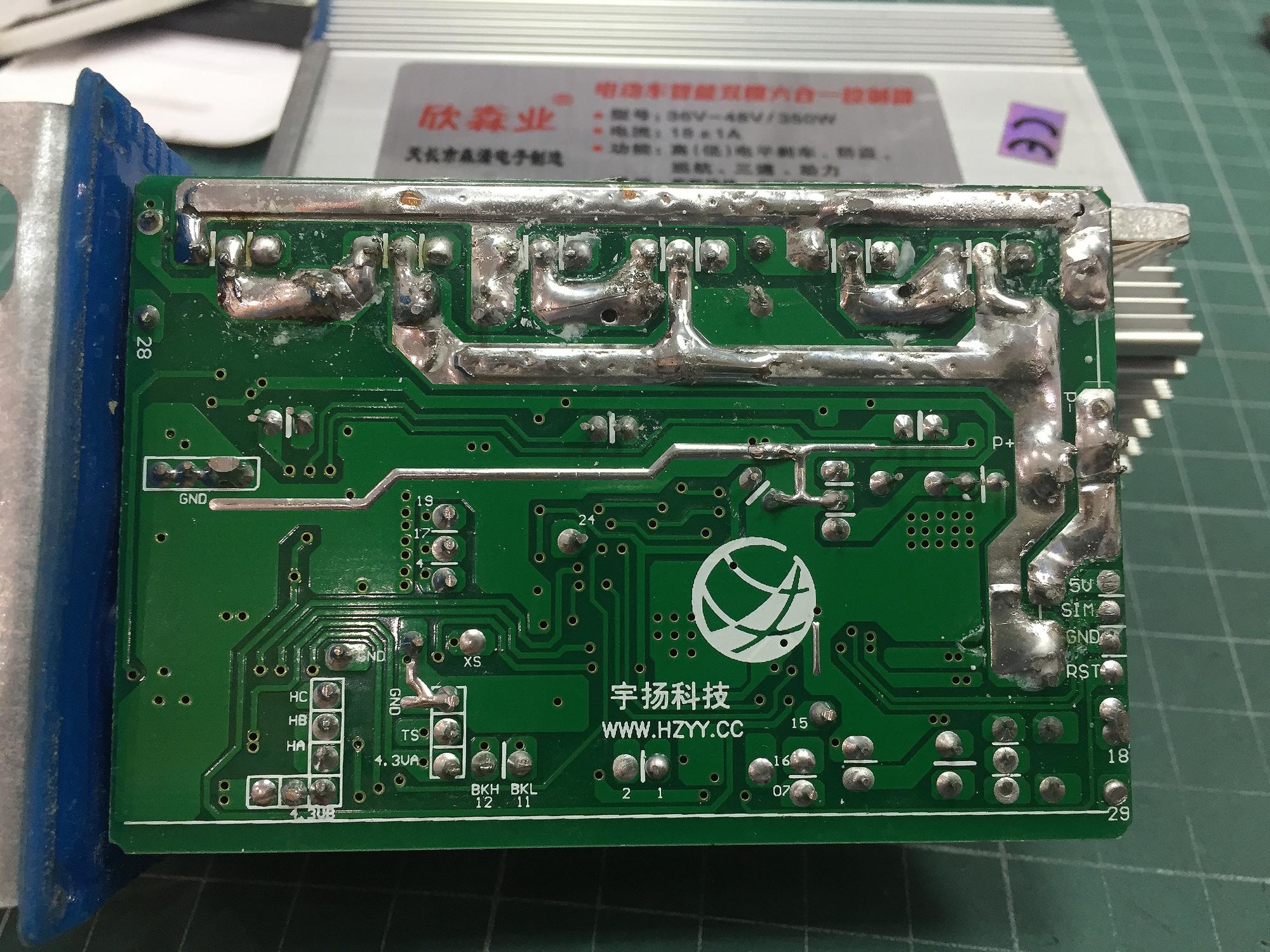

Извиняюсь за задержку, вот мой контроллер
Отдельной микросхемы нет, проц - STM8, компаратор LM339, мосфеты - HY1707
[/quote]

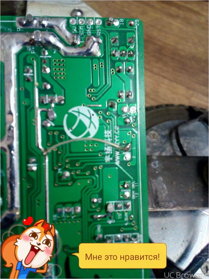

У меня такой же контроллер за 30ю. Уже выкладывал на предыдущей странице https://electrotransport.ru/index.php?topic=37673.msg1159959#msg1159959
Поставьте перемычку как на фото.
Flygreen
#176
rrumit  , я из дискуссии  не совсем понял ( объясните для особо тугих) , это перемычка для включения торможения  рекуперацией ?  У меня тоже  :laugh:  такой-же контроллер. Торможу пока  замыканием обмоток релюшкой.

yahoo
#177
Цитата: Flygreen от 29 Авг. 2017 в 16:26не совсем понял
Перемычка меняет логику работы тормоза с простого отключения газа на настоящий электротормоз. Причем, и тормозит уверенно и почти до нуля, и даже без холлов.
Я именно после реализации тормоза и завершил свой пепелац.
