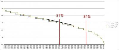

Если совсем просто чтоб можно было использывать на бытовом уровне. Нужно иметь две точки измерения, одна точка касания 12.1 другая точка касания 12 вольт
Так как статистики у нас не так много как хотелось бы можем использовать либо кривые госта(что предпочтительно но требует функцию кривой) либо кривую ранее предоставленую в первом сообщении темы. Примем ее за эталон. Так легче будет, наглядно обьяснить принцип.
фактически человек с мультиметром стоит и фиксирует когда мультиметр покажет 12.1 вольт и когда 12.0 вольт
09:18 или 558 минут - 12.1в
10:48 или 648 минут - 12.0вольт - 52.5% отданой емкости
20:35 или 1235 минут - 10.5вольт - 100% отданой емкости
Теперь разницу во времени разделим на общее время, получим интервал потери напряжения 0.1в в точке 12в в относительных единицах времени
(648-558)/1235=0,0729
разделим 0.1 на полченый интервал, получим падение напряжение в вольтах на единицу безразмерного времени
0.1/0,0729 = 1.37
примем этот "коэффициент завала" за норму при разряде током 0.05С для акб 12 вольт (для акб 6 вольт будет в два раза меньше 1.37/2)
Теперь возьмем подопытного и разрядим его до 12 вольт и сделаем для него такие же расчеты, с той лишь разницей что мы не знаем времени полного цикла разряда подопытного. Согласно учебникам примем его за 20 часов для тока 0.05С. это 1200 минут (погрешность менее 3%).
Если у подопытного коэффициент завала больше, это говорит что его акб приближает к подопытному Сороки. При достаточно набраной статистике плохих и хороших акб, с прилагаемыми цифрам станет понятно суть вопроса. Можно будет составить даже таблицу соответствия емкости при разряде до 12вольт к полной емкости в зависимосимости от "коэффициента завала".

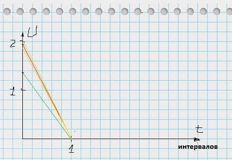

Чтоб было понятно разницу в цифрах приведу такие же расчеты для точки 11.5 вольт этого же графика, где цифра должна измениться так как график начинает загибаться(хотя визуально это и не так заметно как в цифровом выражении)
15:18 или 918минут 11.6
16:21 или 981минут 11.5 (79.4%)
0.1/((981-918)/1235=1.96
Посмотрите на эти две точки на графике, казалось бы касательные у них практически одинаковые, однако как отличается результат.
Визуальное представление неоходимо для того чтоб была целостная картина происходящего
Красная линия - завал 1.96
Зеленая линия - завал 1.37
Оранжевым я обозрачил возможную погрешность в 3%
Если эти коэффициенты разделить на номинальное напряжение и полученого взять арктангенс то получим угол касателной в точке расчета. arctn(1.96/12)=9.26градуса
Выводы. Как мы видим точность вычисления достаточно точная. Даже для малешьго изменения завала цифры меняются координально.

1. Теоретически мы можем сравнивать АКБ разного номинального напряжения поэтому предлагаю внести коррективы в "коэффициент загиба". А именно ранее посчитаные коэффичиент все же делить на номинальное напряжение АКБ 1,37/12=0.114 а 1,96/12=0.163
Именно это значение подставляя в качестве аргумента arctn() можно получать угол наклона касательной к графику
arctn(0.114)=6,5 градусов
arctn(0.163)=9.26 градуса
проверить можно тут
2. Так как поступают вопросы почему не мерять в других точках, думаю почему бы и нет. А потому принять обозначение отныне Кзн=0.114 (в точке номинального напряжения -Тзн) а в точке 11.5 (Тз115) вольт соответственно Кз115=0.163
