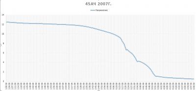

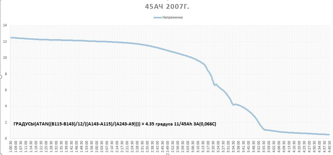

xeus
Цитата: Серик от 11 Апр. 2018 в 16:38Выложите, пожалуйста, в графическом виде.
11,4В акб 70Ач новый, первый его разряд.
Старый акб:
До 0В разряд:

Alex_Soroka
Цитата: xeus от 14 Апр. 2018 в 10:34
Старый акб:
До 0В разряд:
две больные банки в нем.
и вы его разрядом еще больше убили.
serggio
Цитата: Alex_Soroka от 16 Апр. 2018 в 11:39и вы его разрядом еще больше убили.
Так суть АКБ вообще-то разряжаться и заряжаться - работать. Если его разряд убивает, то это позволяет на ранней стадии выявить дефектный АКБ и заменить своевременно :)

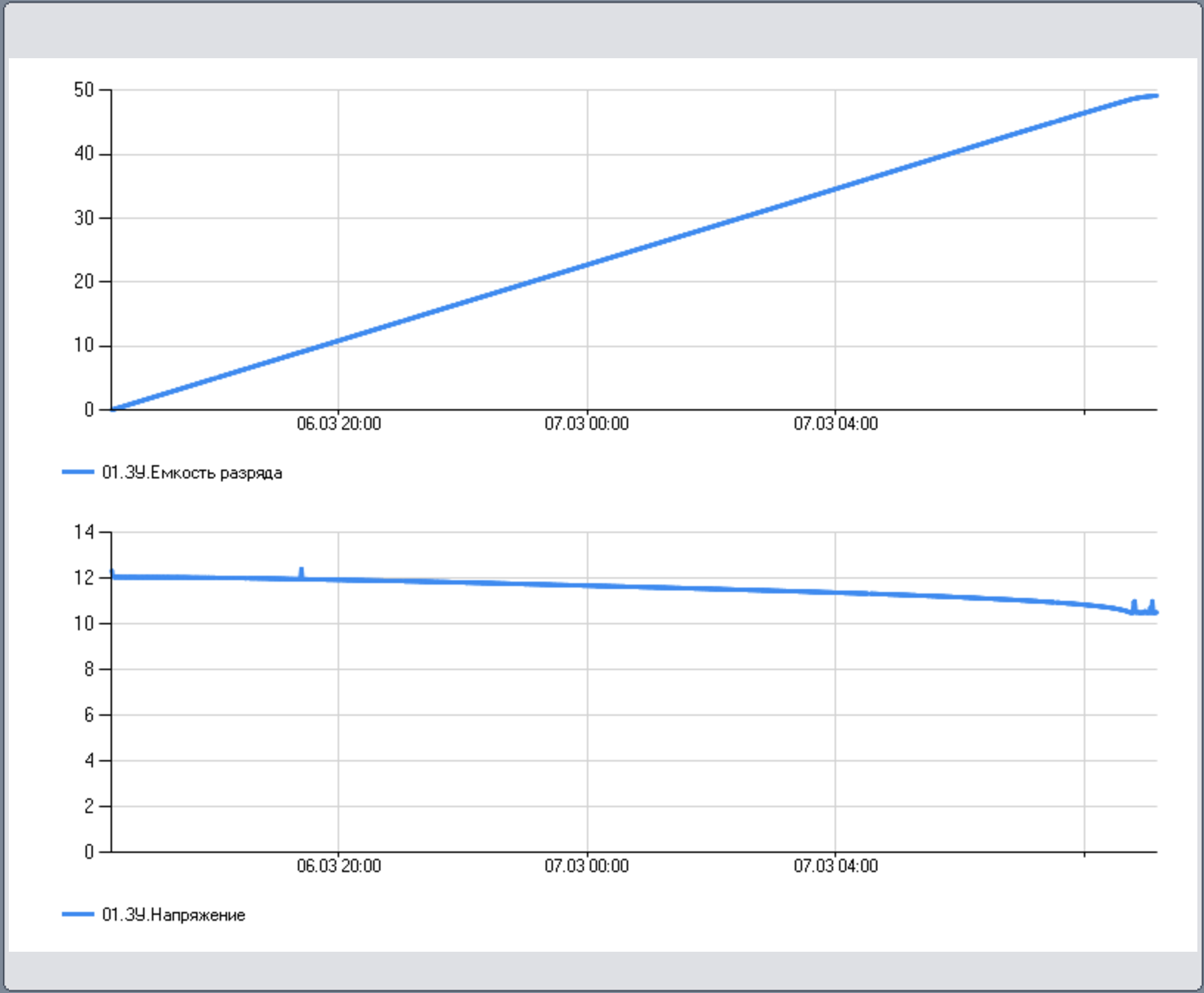

Кass
Цитата: Palintin от 11 Апр. 2018 в 09:36Теперь самое главное, что так и не выполнено, как по разряду до 12 вольт посчитать общую емкость?
Ну к примеру вот выложен график:
Напряжение и емкость. Правда это не здоровый или новый аккумулятор, а переполюсованный. Тем не менее можно посмотреть при каком напряжении какую емкость он отдал. Так же можно зайти на стенд, и вывести этот отчет в виде таблицы, можно в виде экселевской и там все будет видно. :)
Кass
#570
Вот ссылка на графический вид отчета:
http://80.240.100.86/WebApplicationNERO/LogArchiveView3.aspx?dtFrom=06.03.2018%2016%3A20&dtTo=07.03.2018%2009%3A20&MasterSN=806355154&Parameters=1_Напряжение_ЗУ%0A01.ЗУ.Напряжение%2C1_Емкость%20разряда_ЗУ%0A01.ЗУ.Емкость%20разряда
Вот на табличный:
http://80.240.100.86/WebApplicationNERO/LogArchiveView3.aspx?dtFrom=06.03.2018%2016%3A20&dtTo=07.03.2018%2009%3A30&MasterSN=806355154&Parameters=1_Напряжение_ЗУ%0A01.ЗУ.Напряжение%2C1_Емкость%20разряда_ЗУ%0A01.ЗУ.Емкость%20разряда&table=true
Смотрите и анализируйте.
Что тут вижу я.
В 16.20 6.03.18 напряжение было 12.716В
Касание 12В произошло 6.03.18 в 18:58 отдав при этом 7.798 Ач. Ну будем считать 7.8Ач. Всего АКБ отдала 50 Ач. Ток разряда 3А, Rвн 5.1-5.2мОм.
То есть до касания 12В АКБ отдала 15.6%.  Никаких 86% нет и в помине. :-)
Alex_Soroka
:pardon: могу вас только поздравить.
Вы убили АКБ и теперь он не может выдать выше 15%.
SanSanich
Цитата: Alex_Soroka от 18 Апр. 2018 в 09:35Вы убили АКБ и теперь он не может выдать выше 15%.
Цитата: Кass от 16 Апр. 2018 в 13:00Касание 12В произошло 6.03.18 в 18:58 отдав при этом 7.798 Ач. Ну будем считать 7.8Ач. Всего АКБ отдала 50 Ач. Ток разряда 3А, Rвн 5.1-5.2мОм.
Может 6_6
Кass
Цитата: Alex_Soroka от 18 Апр. 2018 в 09:35могу вас только поздравить.
Александр, до переполюсовки АКБ долго была в утиле, после импульсных КТЦ отдавала 2% своей емкости и 30% ССА, после переполюсовки более 50% своей емкости, и 85% ССА. Теперь по заявлению тестера это ХОРОШАЯ АКБ. Поэтому сейчас она имеет абсолютно нормальные параметры. Если сильно интересно посмотреть есть ли разница с непереполюсованными, мошно покопаться там в базе, есть там и они. Но разрядная характеристика аналогична. До касания 12.0В (не до НРЦ) батарея отдаст 15-20%. Ну максимум 25%. Для того, что бы получить разрядную как у вас на рисованной картинке, нужно либо залить электролит большой плотности, или добиться сильного расслоения, загнав максимум кислоты в АМ, что бы НРЦ было не 12.7В, а 13.3-13.5В. Но жизненный путь такой АКБ будет недолог.
Palintin
Цитата: Кass от 16 Апр. 2018 в 13:00Что тут вижу я.
arctg((12,275-12)/12/((1138-981)/(1965-980)))=8.18 градуса 48.6/50Aч 0.06С 3А
