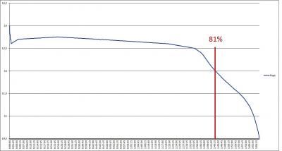

[user]Яков93[/user], Перечитайте мой пост выше ещё пару раз, там вроде доступно написано, что есть "ёмкость" и что характеризует кривая  :hello:
Я к Сорокинской кривой не цеплялся, я сразу уловил её смысл и зачем, он её привёл в такой вид и почему там попугаи.
Пластинку я не завожу.. :hello: я просто решил растолковать для тех, кто неверно трактует его кривую  :exactly:
Новый акб на подходе, посмотрим сколько там будет в новом нормальном акб под кривой в одной банке и в сборе всех 6-ти.
В 5ти летнем старике с расчётным сроком службы 5лет 72% до условных 12в, под нагрузкой чуть выше 0,1С чем в опыте Сороки, с нового сниму всё по феншую в 0,1С, растяну "удовольствие" так сказать на 10часов, + запечатлею результаты измерительного прибора на отметке условных 12в (2в) на банке и по окончанию разряда с подсчётом процента.
Спорить с вами не собираюсь и ни с кем другим по данному поводу :-\
Будут ещё опыты и цифры - ни какой демагогии.

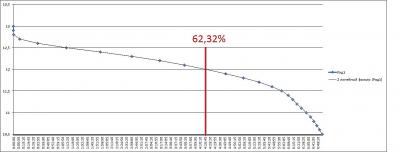

[user]AlexAi[/user],  мою пересчитали с одной банки 5летнего старика.
Если все банки в акб как одна будет там 80% на новом акб к гадалке не ходи, если утиль на 70% с хвостиком способен.
Достался дженерал секурити новый но пылившийся на полках магазина год, сейчас привожу его в чувства перед опытами. Надеюсь перемычки там на том же месте.
А я свои пересчитывал и выше 55% площади не получил. и это на новом акб после 5-7 циклов разряд и импульсный заряд.
Nikola100+, KS18XL, inmo v8.
Дм.
Цитата: AlexAi от 14 Фев. 2017 в 20:44А я свои пересчитывал и выше 55% площади не получил.и это на новом акб после 5-7 циклов разряд и импульсный заряд.
Там из геометрии и так понятно, что, если время до касания 12,0 В составляет примерно половину от общего времени разряда до 10,5 В, то площади первой половины графика и второй будут отличаться процентов на 10.
