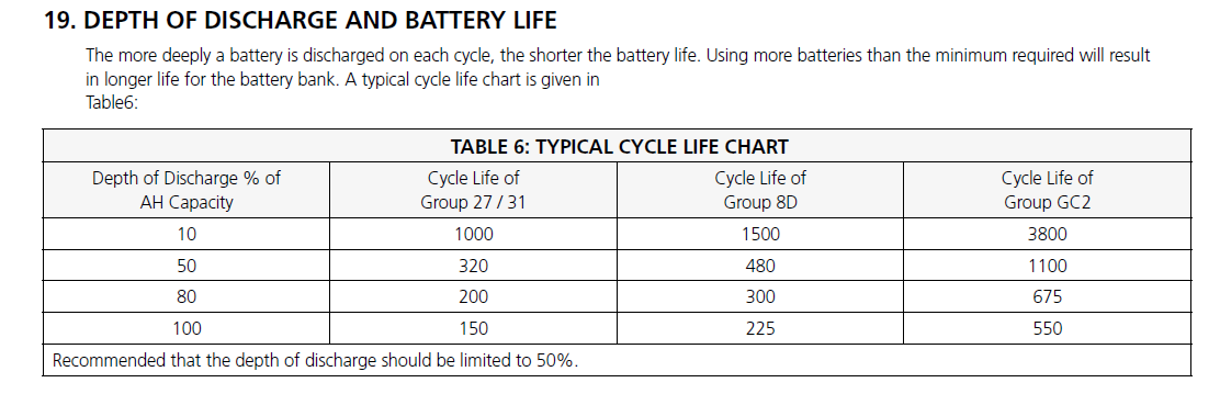

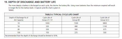

[user]Vincent-JC[/user], помните мою первую ссылочку в теме Эксплуатация свинцовых АКБ вчера?
Страница 11, $19й, там сразу таблица жизненных циклов батарей в зависимости от глубины циклов разряда. Если учесть что 12 В- это 86% как вы принимаете для себя, то это разряд до 80%, и согласно статистическим данным, ваш АКБ прожил бы на четверть больше моего, разряжаемого до 100 %. Как то так  ;-)
Судя по опытам, до 12В - это 50% ёмкости в относительно сбалансированном АКБ.
86% - в АКБ с одной почти мёртвой банкой.
Поэтому "согласно статистическим данным, мой АКБ прожил бы в два с половиной раза больше вашего, разряжаемого до 100 %. Как то так  ;-)"

Судя по тому графику сводной таблице, который Вы прикрутили к этому посту
И на этом же графике этой же таблице нижняя строчка как бы намекает о нежелательности разряда глубже 50%  :-)
serggio
[user]Vincent-JC[/user], это не график а сводная таблица данных относительно степени циклической разрядки батареи и жизненного цикла. Первая колонка - процент разряда относительно емкости в Ач. Вы говорите что у вас 86 % разряда от емкости до 12В, я говорю, делаю 100% до 10,5В по букварю (в моем случае я выставляю порог 10,8В на нагрузке).
Сравнивайте эти данные по остальным столбцам таблицы.
Согласен, разряд ниже 50% нежелателен для сохранения циклов заряд-разряд (жизни) батареи. Но он не дает вам никакого понятия о состояние батареи, даже с одной плохой банкой, как вы говорите. Иначе в чем смысл нашей беседы сегодня относительно моих графиков? Банка плоха, по разряду до 50 или 80% от предполагаемой емкости можно объективно оценить прирост емкости от выбранных методов восстановления?:-) Нет

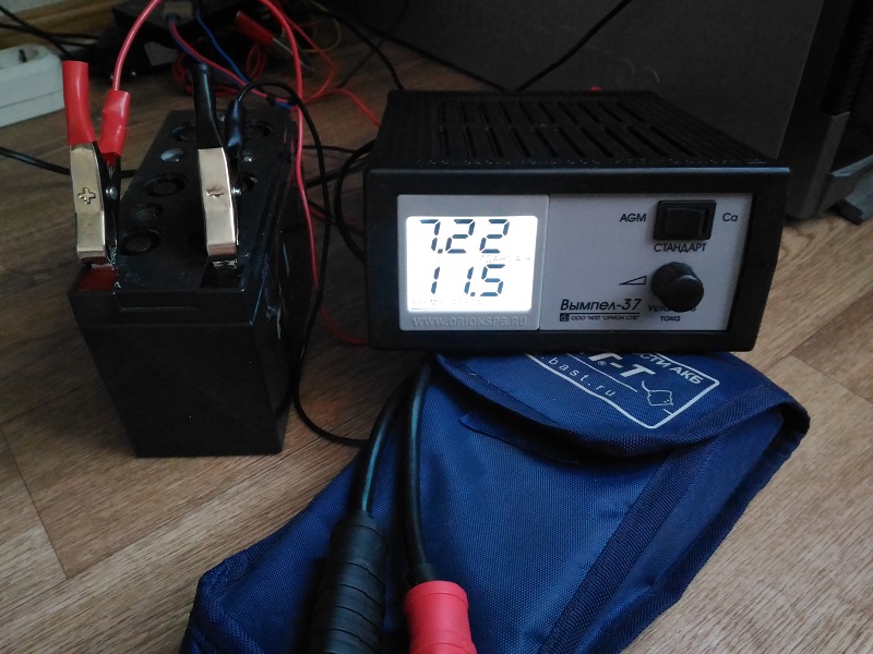

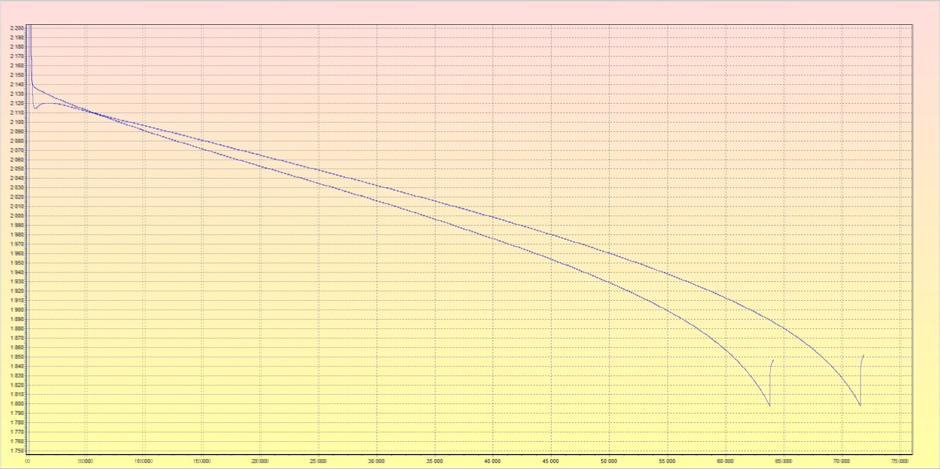

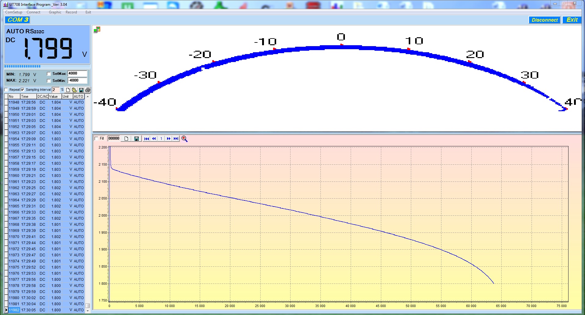

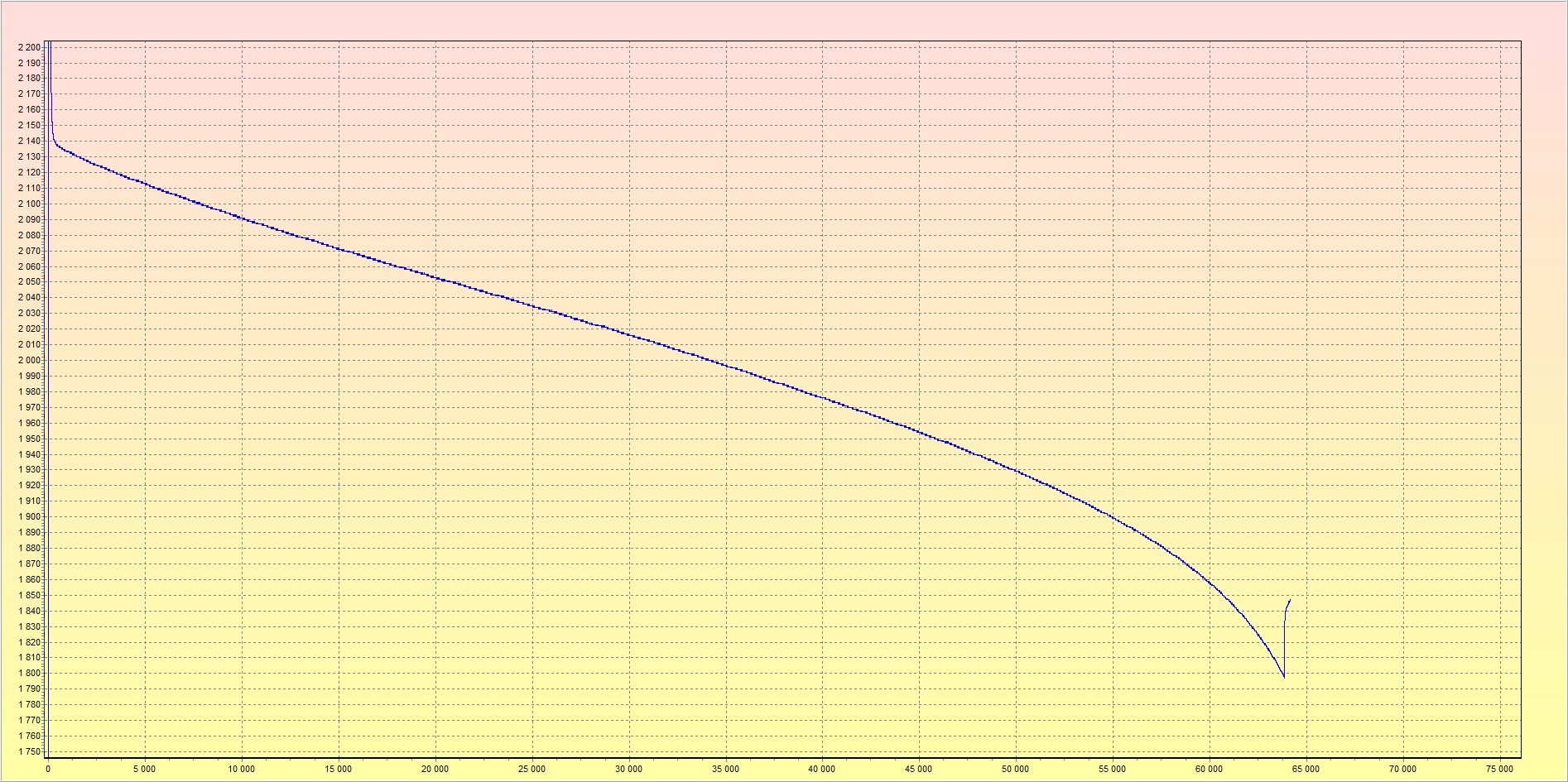

После очередного глубокого КТЦ, батарея была поставлена на заряд классическим способом, ЗУ Вымпел37 режим AGM напряжение 14-14,1в ток 0,9а. Время заряда, ёмкость напряжение и ток в конце заряда на фото. И практически сразу акб пришлось поставить на разряд не дожидаясь пока напряжение приобретёт постоянный характер, время кода сделано фото и когда начат тест у вас перед глазами, 10ч35минут акб ещё на зарядке, 10ч59минут уже на стенде. (это для тех кто верит, что чем раньше тем дольше  ;-D)
Для сноски после импульсного заряда акб пробыл в состоянии покоя с 7ч30минут утра, до начала теста 11ч43минуты.
Мужики вы уже определитесь вам нравится или не нравится как тут некоторые заявляют "мнимая заряженность" по Сорокински. Когда НРЦ ни как не вяжется с известной формулой расчёта плотности по напряжению.
"с" Импульсный заряд.
Ниже фото, лог разряда, любуйтесь и переваривайте.
А я останусь при своём, как те "манагеры" с CSB буду конечно смотреть на то, что написано на боку батареи, а её энергоёмкость оценивать в ватах за время разряда.
И мне чихать если при переводе ватт в ампер часы вдруг получу на 15% больше ёмкости по сравнению с тем что написано на боку акб - побочный эффект однако  :pardon:
А вы продолжайте верить в классику это ваше право, там за сто лет вывели все формулы и таблицы и они при неизменности способа заряда всё сходятся, как и кривые по классике.
А я уж прирос к импульсам и к классике меня просто так не вернуть  :exactly:

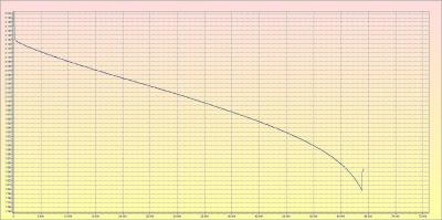

Лог разряда после заряда по классике
Для тех кто думает, что это подстава и подтасовка - проверьте сами  :hello:
Сделайте более мение продвинутую моргалку и вперёд, для тех у кого ЗУС в руках сам бог велел. Не забываем все сравнения через полный разряд до 10,8в в идеале током 0,1С.
Если есть по баночный доступ и можете произвести аналогичный съём лога с одной банки то вообще просто  :wow:
PS - что я хотел донести предоставив данную информацию:
1. Разрядная кривая это не только время и амперы.
2. Глупо считать, что за половину времени разряда условно до 12В вы истратили всего 50% ёмкости, так как со второй половины вам не видать как своих ушей такого же количества энергии особенно если разряд идёт постоянной мощностью.
3. Наглядный пример изменения кривой разряда в зависимости от типа заряда.

Здравствуйте, Vova_n!
О чем говорит спад напряжения ( и его восстановление ) в самом начале разряда на одной кривой и отсутствие спада напряжения, соответственно, на другой кривой ( на нижнем фото , где две кривые сведены )?
Есть ли это эффект НРЦ после импульсного заряда?
Хорошие разрядные характеристики?
Сам не могу пока разобраться, форум объемный ( изучать и изучать ещё ), всё попуталось в голове :-)
Спасибо Вам за Ваши опыты ;-)
P.S.: Ещё раз посмотрел фото, я ничего не перепутал ( на картинке не разобрать, в том месте, где кривые пересекаются, где чьё начало и где чьё продолжение )?
Vova_n
[user]Серик[/user], О том что процессы не завершены - там где нет ямки и некоторого взлёта напряжения при подаче нагрузки, это от того что мне пришлось сразу воткнуть на разряд пока напряжение не упало согласно канонам классики до 12,9в, а иначе начали бы кричать ты её не дозарядил  :-D

Интересно, что можно по разному отнестись к этому спаду:
1. Спад плохо - хороший не должен западать.
2. Подъем после спада - хорошо: видите, этот поднялся, а тот ушёл вниз
Какую сторону принять будет правильно ( судя только о кривой, безотносительно метода заряда ), например, мы не продолжили разряд далее, а начальный участок графика у нас есть? То есть, например, мы ещё не знаем какую емкость ( или мощность ) мы получим?
На чем строятся средства диагностики?
Ни каких выводов по наличию или отсутствии этого спада и прироста напряжения на акб о её состоянии сделать нельзя кроме одного  - на любом акб находившемся в покое достаточное время такая ямка и взлёт есть при разряде токами до 0,2С.
Кислота инертна вот и весь ответ.
Косвенно о том как пойдёт процесс можно судить скорости прироста напряжения после подачи нагрузки и длительности удержания этого горбика на высоте.
Серик
Если это так, то подавая разные по величине токи разряда можно все же делать косвенную оценку?
То есть чем при больших токах ( "прозвучала" цифра до 0.2С ) остается удержание по амплитуде и по времени этого горбика, то тем лучше оценочно аккумулятор? Проводя разряд до 12В и делая оценку оставшейся емкости, разве мы не делаем то же самое, только в более развернутом временном интервале?
Кислота инертна разве не для того и этого (обеих ) аккумуляторов?
Ok. Задавать вопросы легко, а искать ответы это большой труд.
Прошу прощения за серию вопросов, спасибо.
Удачи.
