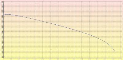

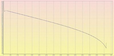

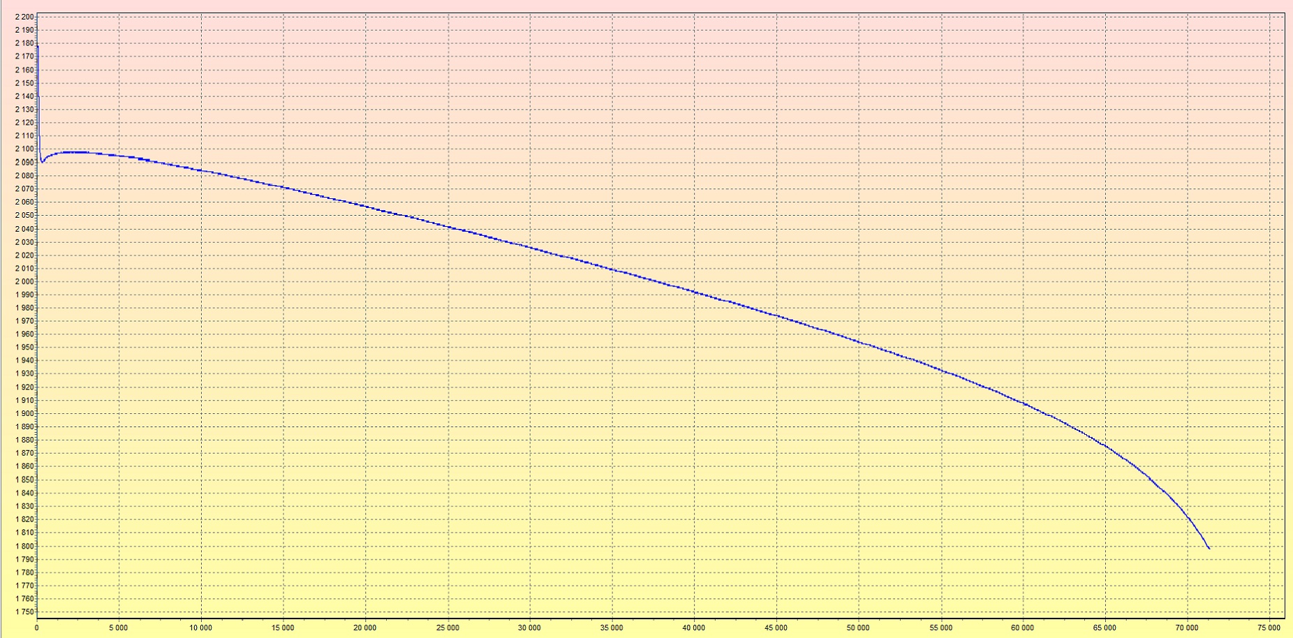

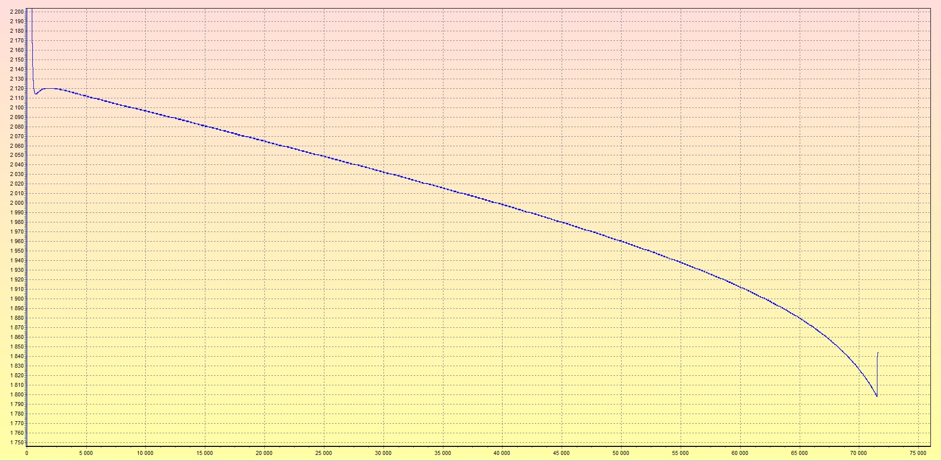

Эх мужики.. на ровном месте тёрки.
Не ужели так трудно понять, что одна и та же ёмкость может запасти разное количество эл.энергии и отдать соответственно больше или меньше до определённой границы напряжения.
Вот очередной пример, не самый выразительный, но всё же.
Под кривой условно до 12в 72%, для 5лет старика напрашивающегося в утиль очень не плохо, общий прирост под кривой 4,22%
Наложил две кривые разряда друг га друга, как видим ёмкость та же время разряда с разницей в несколько минут, а вот высота кривой иная, а следовательно и мощность которую батарея отдала за время разряда.
Лог разряда  Считайте смотрите сравнивайте.
Наиболее яркий пример разряда одного и того же акб.
https://electrotransport.ru/images/3/19iohqe.png
https://electrotransport.ru/images/3/1n1f73b.png

[user]Vova_n[/user], очень наглядно. Естественно, АКБ с большей энергией будет легче крутить стартёр, а "забытые фары" в обоих случаях будут светится почти одно и то же время до полной разрядки АКБ. Для меня такой плюс от импульсного заряда очень существенный.
g-yur
на рисунке, А/ч и Вт/ч таки лучше убрать, как не имеющие смысла
Vova_n
[user]Vincent-JC[/user], Тут сдаётся мне, то что до установки в апс было ктц импульсным зарядом дало о себе знать, а малый ток не успел до конца сделать своё чёрное дело - заполировать намазки, иначе эффект был бы ярче. Но мне ни, кто не мешает сейчас зарядить акб Вымпелом37, 10 часовым зарядом с полировкой пару часов на 14,2в
и снять ещё одну кривую.
Хотя если честно лень кому то что то доказывать я для себя уже всё давно проверил и доказал.
[user]g-yur[/user],  Хорошо тогда сейчас подменю ссылки на оригиналы без этих подписей, я это делал для упрощения понимания, думал может так станет понятнее  :pardon:

Цитата: Vova_n от 11 Фев. 2017 в 14:17я это делал для упрощения понимания, думал может так станет понятнее
Тогда для начала перестаньте говорить о мощности во времени:
Цитироватьмощность которую батарея отдала за время разряда.
мощность - не интегральная величина, и в данных случаях отражает выполнение работы за ед. времени.
Как я понимаю, [user]g-yur[/user] ратовал за правильное указание размерности величин:
1. не А/ч, а А*ч
2. не Вт/ч, а Вт*ч

[user]Vincent-JC[/user],  Пусть будут пустыми, в этом месяце соберу отдельное устройство (электронную нагрузку) для разряда акб, там будут только сухие цифры - время, ёмкость, мощность, ток разряда. Ну ни как не мог подумать, что кто то не так начнёт трактовать обозначение мощности отданную за время разряда  :bw:
Так же как и не без известную кривую.
Найду новый акб повторю опыт.
А пока всё же таки достал СС/CV ЗУ, а то скажут не захотел по тому, что там так же будет. Жаль акб немного ушатаю старика однако, к гадалке не ходи, оправится он после или нет..  :bn:
