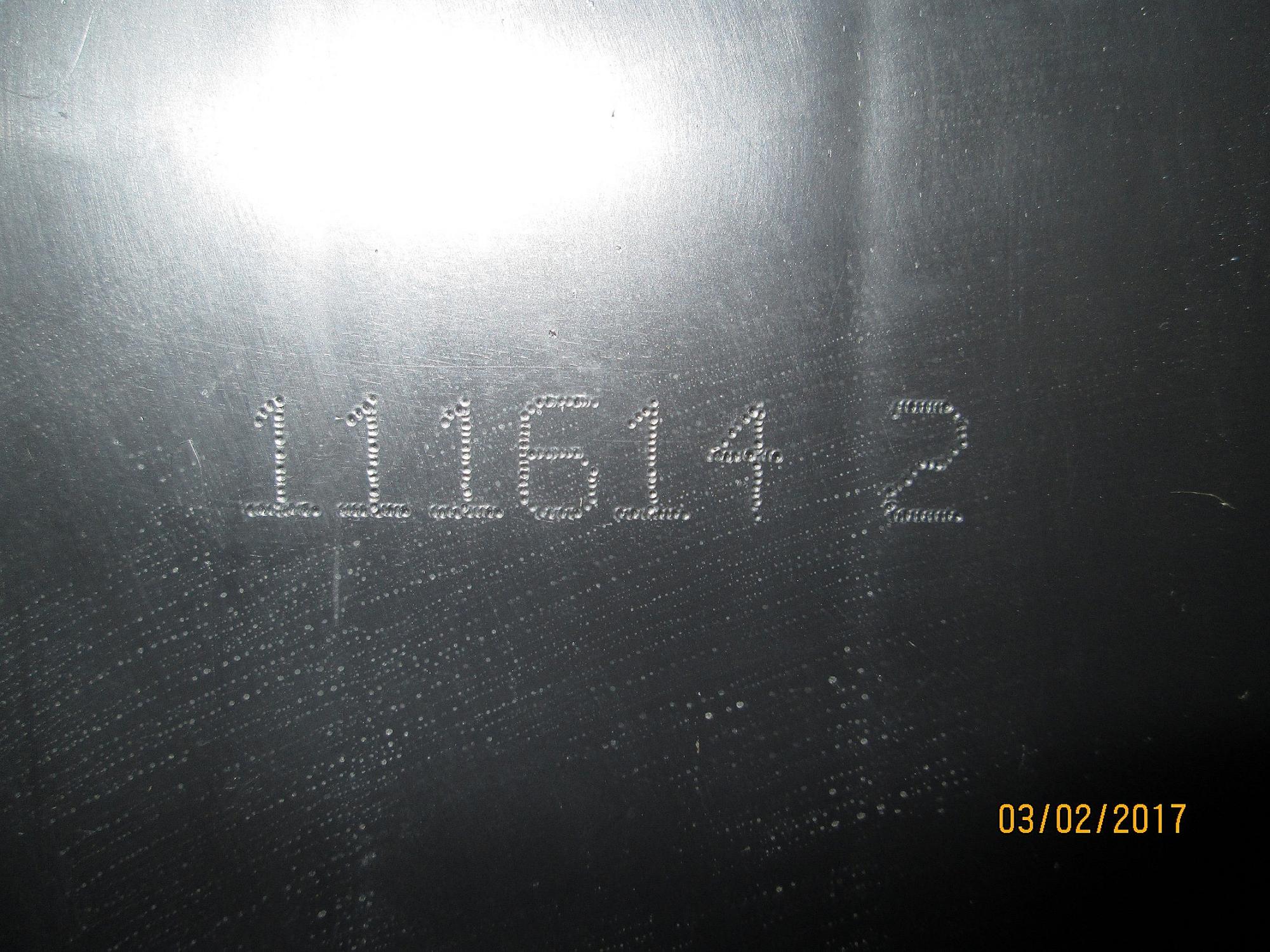

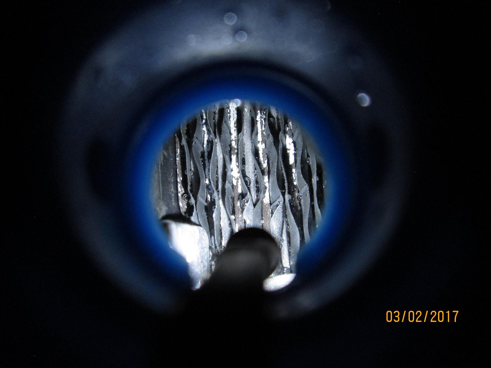

Решил получить кривую разряда АКБ Тюмень-азия 40 Ач, изготовлена 11.2016.
Два раза разряжал примерно на 50 %. Заряжал первый раз ТОР4.
Втрой раз ТОР5 (14-15.01.2017г). Вообще когда купил АКБ и заглянул дома
в банки, то немного обалдел от качестава изготовления. Такое во всех банках.
Фото уже после зарядки ТОПами. Из магазина было еще хуже.

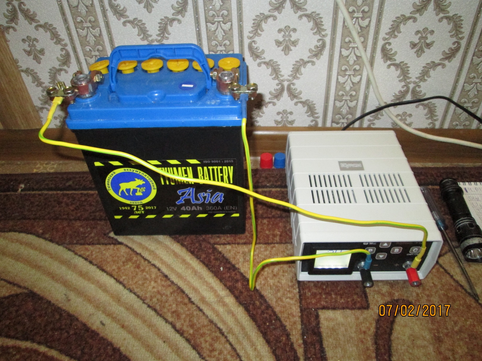

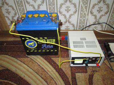

Процесс разряда хочу выполнить
максимально приближено (по мере возможности) в соотвествии с п.9.1 ГОСТ 53165-2008
Температура АКБ (пирометр Raytek) кажет 28С. (требование ГОСТ 25+-2С).

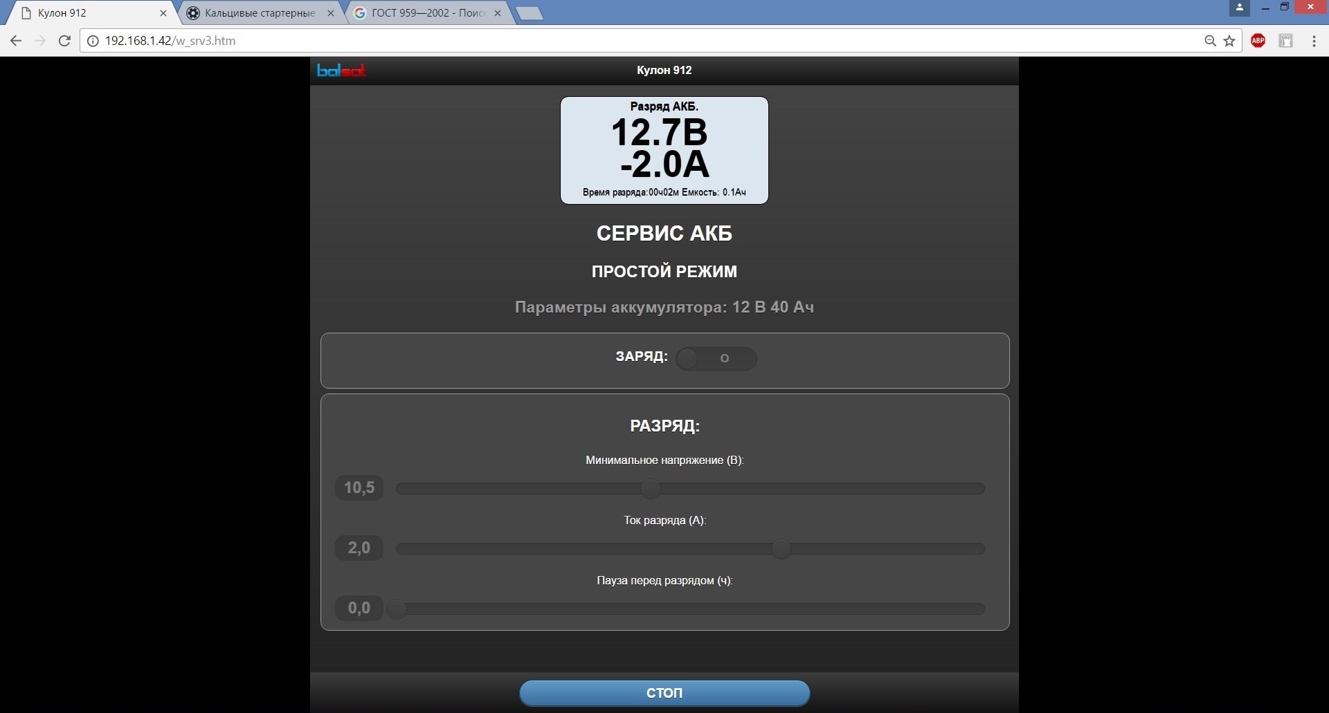

Разряжать буду "Кулоном". Провода Кулона штатные заменены на сечением
2,5мм2., длиной 50 см каждый. Сделал пока АКБ дозаряжалаь перед разрядом.
Измерил падение U на проводах при токе 2А - по 14 мВ на каждом.
Выполнена калибровка в соответсвии с требованием инструкции по эксплуатации "Кулона".
Ток разряда - 2А. Период записи лога (Tразр.,Uакб,Iразр.)
выбран 10 сек. Uкон. установил 10,5В. (п.9.1.2 ГОСТа)
Перед началом разряда АКБ был дозаряжен I=4А в течении 2-х часов.
При этом в течении 1 часа U АКБ держалось на уровне 15,1В. (п.8.2.1 ГОСТа)
Тампература АКБ в конце заряда- 31С.
Разряд начал в 21ч12м 07.02.2017.
Посмотрим, что за кривая получится.
