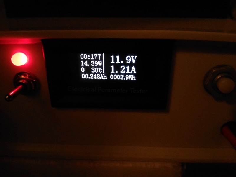

[user]g-yur[/user], По медитируйте пока над картинкой
И подумайте какое отношение имеет всё, что там отображено к заряду и разряду, может тогда дойдёт что характеризует кривая разряда и чем она может отличаться по мимо времени и ёмкости.

О! Я кажется допёр, что хотел сказать хабаровчанин! (долгая медитация над картинкой непричём:)
Сравнивать ёмкость батарей по одним Ач, как производную только от времени, не правильно. Напряжение разряда (или, если графически - высота кривой разряда) может сильно отличаться. И правильно надо считать в Ваттчасах с учётом реального напряжения а не усреднённых 12В.
Тогда и разрешится вопрос о 50, 65 или 86% ёмкости акк при разряде до 12В. 86% применимо только к исправному аккумулятору, у которого нет значительной просадки напряжения сразу после включения. А 50% и менее - это про те полуубитые батареи, когда она сразу просаживается до 12,1В, а потом быстро падает до <12В и так висит часами.
