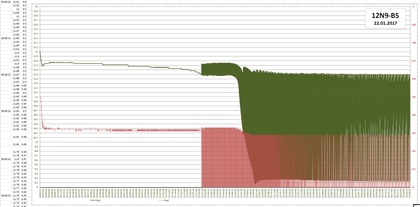

Алекс, мне тут особо думать не нужно... мне все понятно уже давно...
Если посмотреть те графики, что я выложил, то там тоже видно, что после импульсного заряда (и КТЦ) емкость АКБ увеличивается !!!
вот график ДО лечения (заряда) моим ЗУ.
это график ПОСЛЕ лечения (заряда)
* при достижении 11,5 Вольт разрядник переключается в импульсный режим (выкачка).
Но как я понял тут мене делают замечание о том, что тема про вашу кривую разряда с 86%  емкости на 12 Вольтах...

Скажите, пожалуйста, каким  током разряд ( где на рисунке величину тока посмотреть? ) проводили?

В этом промежутке был еще один разряд, только я тогда забыл включить отсечку...
Цитата: Серик от 03 Фев. 2017 в 23:09
Достаточно быстрое  по времени восстановление!
не хочу называть это восстановлением. Просто увеличение емкости...
Красный график, значения справа...

Шановний [user]Яков93[/user], я ни где на форуме не расхваливал ЗУС.
По поводу графика:
Все приведенные мною графики показывают разряд АКБ как раз до касания 10,5 Вольт. Мой коммент (разъяснение) о том, что после этого уровня идет импульсная выкачка, только для тех кто сам не может этого понять.
Графики я здесь выложил как раз для того что бы обсудить (не спорить) теорию про 86% на "КС"...
Но некоторым почему-то хочется обсуждать именно восстановление, лечение и т.п.
Другие не в состоянии самостоятельно провести пару линий на графике, и требуют каких-то "разжовываний"....

Ок, для лучшего понимания Ваших графиков желательны бы пояснения, без них это просто картинки "для коллекции".
Разглядывать мельчайшие циферки на графиках трудновато, можете своими словами пояснить какой АКБ разряжали (новый, не новый, какой емкости), какой нагрузкой, сколько длился разряд до 10,5В, через какое время было достигнуто 12В.
А под этими пояснениями можно и график приложить - и даже под спойлер его загнать не лишне чтоб не загромождал.
Может Вы это все уже рассказывали и поясняли, но в том-то и проблема, что искать это в куче других сообщений трудно.
Хорошо когда есть одно сообщение со всей инфой и приложением графика, а может и ссылками на логи если есть для желающих перепроверить.
Не сочтите за занудство и придирки  :ку:
p.s. Просмотрел Ваши графики почему-то не нашел ни одного где разряд идет "до касания" 10,5В, везде шпарит антикапельница или разряд идет до 11,5В. Да и нагрузки непонятные. По стандарту надо нагрузкой 0,1С (0,05С) разряжать это от 10 часов разряда и больше. А у Вас время разряда часа два-три, если я правильно понял. Либо АКБ убитый, либо нагрузка слишком большая.

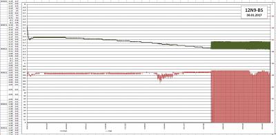

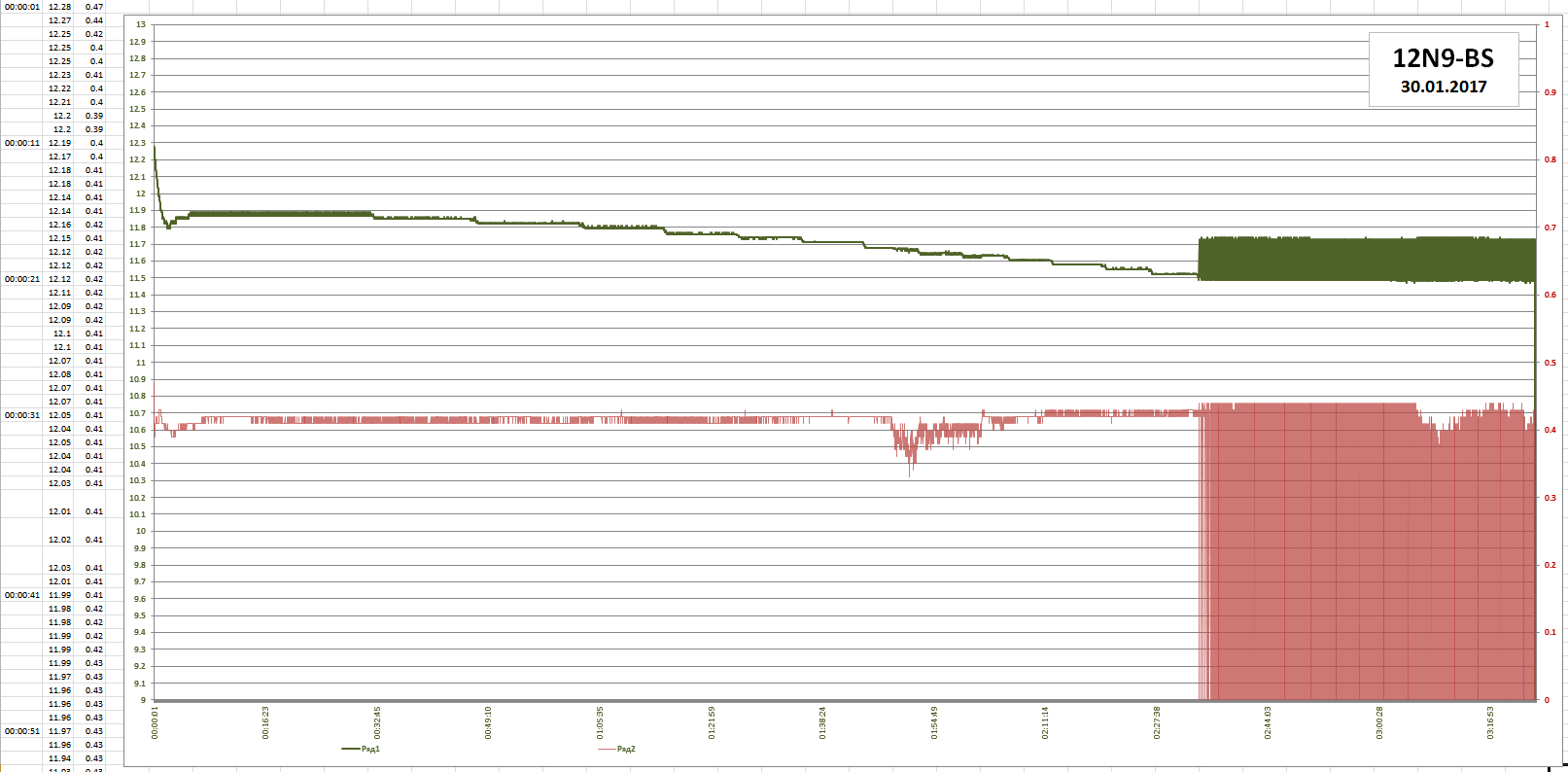

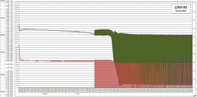

[user]Яков93[/user], по поводу мелкости графиков.
« Ответ #369 : 30 Янв 2017 в 22:36 »
в этом комменте есть ссылка на экселевские таблицы с графиками, можно все детально рассмотреть...
АКБ старый, в углу графика указаны его параметры и дата записи лога.
Длительность разряда по горизонтальной оси реальное время (не попугаи), ток это красный график и значения справа.
АКБ старый и 12 Вольт достигалось буквально за секунды поэтому и хотел обсудить... « Ответ #376 : Вчера в 12:59 »

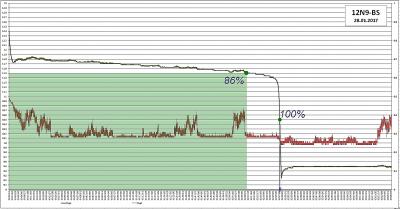

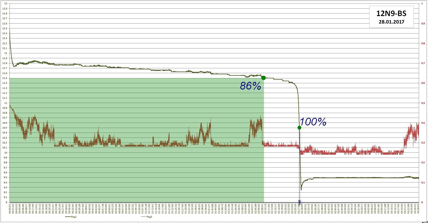

Вот мой график с разрисовками...
Считаем примерно емкость аккумулятора.
2,5 часа (время разряда до 10,5 Вольта) х 0,25 А (приблизительный ток разряда) = 0,625 Ач
определим емкость равную 86% полученной = 0,5375 Ач
можем определить время разряда до указанной емкости  0,5375Ач / 0,25А = 2,15 (2 ч 9 мин)
Если следовать логике "КС" :
Цитата: Яков93 от 28 Июль 2016 в 17:20
Однако, существует альтернативный график разряда, от весьма авторитетного исследователя - г-на А. Сороки, который утверждает, что правильным будет вот такой график
Согласно этому графику при достижении 12В АКБ отдает уже 86% своей емкости.
То по графику 12 Вольт кривая достигает за 4 секунды !!!  получим практически нулевую емкость...
Яков93
Больной или старый АКБ покажет какой угодно график хоть 146%. Их можно сравнивать с классическими только чтобы понять, что АКБ сильно болен, никакого другого смысла в них.

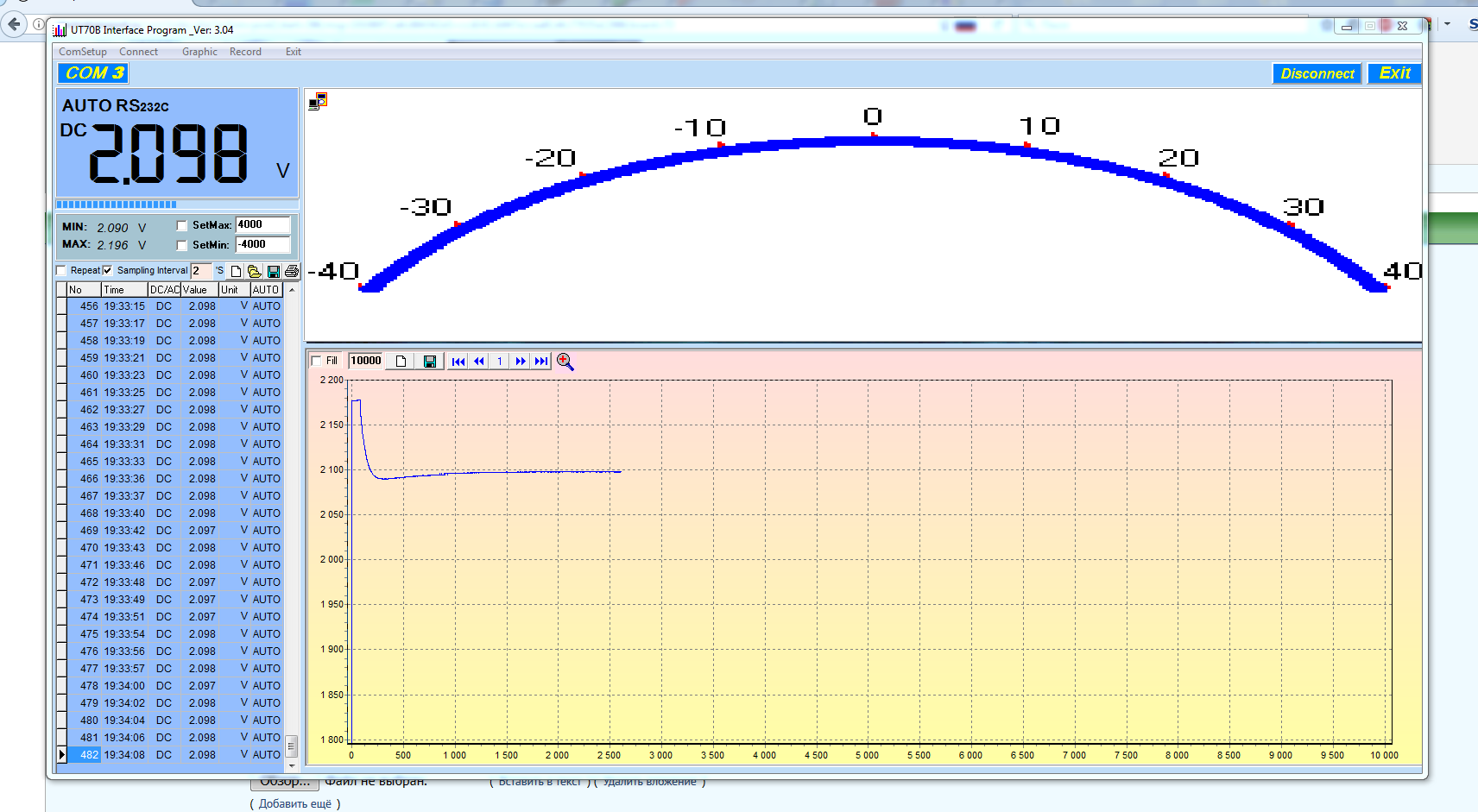

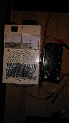

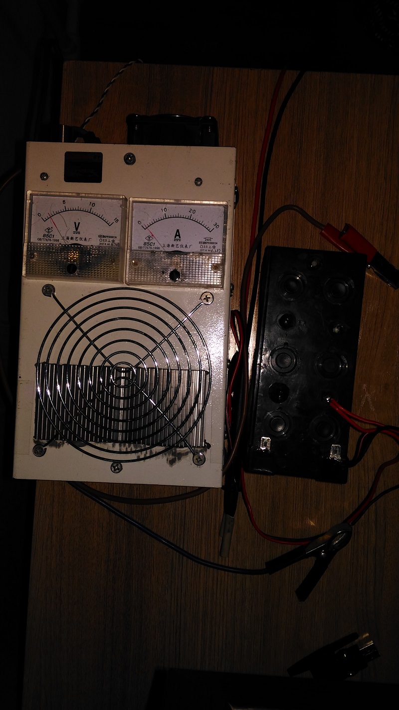

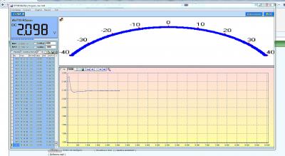

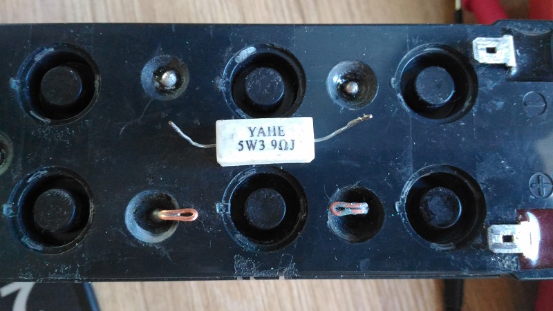

Да не за что пока.
Просто надоели эти кривотолки трёп и прочая гадость, что твориться в этом разделе СА в последнее время.
Хоть немного разбавлю эту клоаку реальными тестами и опытами. Мне тоже реально интересно расставить все точки над "И" так как мой личный опыт говорит о том что Александр в том что касается СА пока не ошибся ни по одному интересующему меня пункту.
Этот тест будет не единственный, если данный акб переползёт планку в 70% то я куплю новый и повторю тест.
Вот пока фотки нехитрого стенда и начало лога теста.
Стенд обновлён, тест запущен заново, увеличен в двое ток из-за нехватки времени и ток стабилизирован! и составляет 1ампер.
Пред идущий разряд был рассчитан на 10-11часов, НО самая сильная банка оказалась значительно более ёмкой чем я рассчитывал и тест пришлось прервать в 2ч ночи, ну уж очень спать хотелось  :bored:

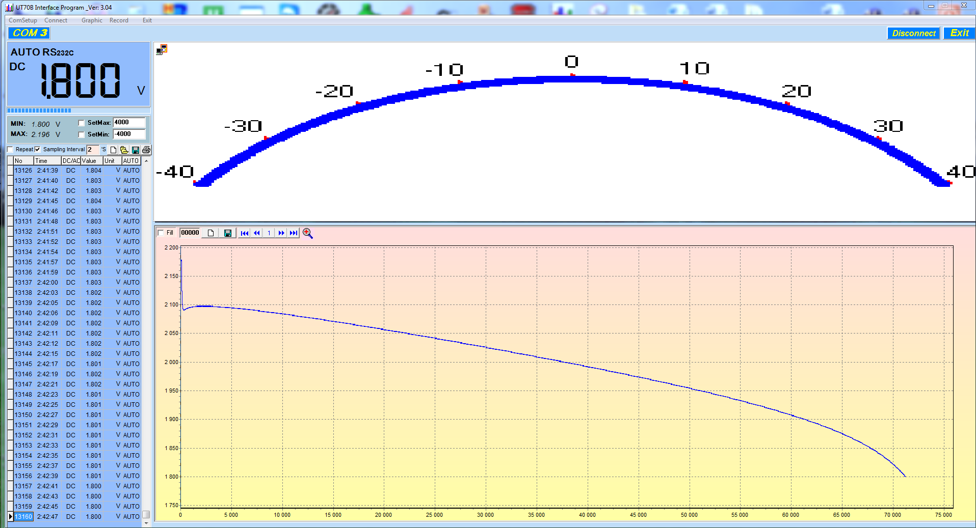

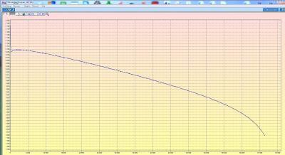

Получена первая разрядная кривая одной банки акб.
Общее время разряда 7ч24минуты, ток стабилизированный 1ампер, ёмкость соответственно 7,3а/ч. Для данной ёмкости нагрузка в 1ампер является 0,14С.
По моим подсчётам под кривой до напряжения 2в в процентном отношении отданной энергии получено 70,34%
Теперь остальные банки акб будут так же разряжены и акб будет заряжен импульсами, после этого будет ещё один лог той же самой банки с тем же током.
Пища к размышлению:
Если акб после 5лет службы 90% которых он провёл в УПС в буферном режиме, рассчитанная на 5лет срок службы способна отдать под нагрузкой 0,14С под кривой (до 12в) 70% энергии, то неужели новая акб не видевшая тяжести буферного  режима не сможет отдать 86% запаса энергии под нагрузкой в 0,1С? естественно при отсутствии дисбаланса по банкам.

Доброго утра всем!
38 ( тысяч ) попугаев! :-)
Ждём подробного разбора результатов теста опытными  участниками форума!
Результат получен после лечения устройством "моргалка на Attiny13"?
АКБ безкальциевый АГМ?
Vova_n
[user]Серик[/user], Заряд был смешанным при восстановлении. На момент когда эта акб мне досталась, у меня уже не было импульсного лечебника для одной банки, по этому вначале только СС/СV с качельками, потом подтягивание одной банки от регулируемого блока питания, и уже перед установкой в упс КТЦ до 12в и заряд моргалкой на Attiny13.
Емкость её я посчитал исходя из разряда до 12в 55% получил 5,6а/ч но как видишь это ёмкость самой слабой банки она там одна точно и одна под подозрением.
