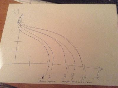

Приветствую всех участников форума!
Здравствуйте, уважаемый Alex_Soroka!
Что если наряду с логом 12В батареи одновременно снять лог с каждой банки?
Вот "чиркнул" 2 рисунка, на одном лог разряда новой, сбалансированной батареи ( 6 графиков ложатся кучно ), на втором рисунке лог разряда "поношенной", разбалансированной батареи ( 6 графиков разбежались ).
Насколько корректно так представлять себе свойства батареи состоящей из 6 элементов?
Кто мог бы взяться?
Какие предложения могут быть по этому вопросу?
Как самому снять подобный лог?
Это надо 6 мультиметров с функцией логгирования подключить к АКБ?

[user]Серик[/user], Мысль хорошая, реализация в электролите сложная, контакт не надежен.
А так шести-канальный осциллограф и усё..
AlexAi
[user]Серик[/user], так и будет так как вы нарисовали. А какой в этом смысл?
И технически всё верно, понадобится 6 мультиметров либо логеров.
Nikola100+, KS18XL, inmo v8.
Лог разряда 12В батареи это "синтезированный" график, человечество всегда хотело ( почему то ) увидеть своими глазами, появились микроскопы и телескопы и пр..
6 логов  это, наверное ,анализ этого синтезированного графика! ИМХО.
Своего рода " тоталитаризм" в энергосбережении :-)

Alex_Soroka
Отличная идея!
мне прошлым летом даже показывали пробный прибор, сделанный по заказу одних моих клиентов (СТО) , который подключался к банкам и следил за банками, выдавал лог на комп по вайфаю :)
дальше опыта дело не пошло - непонтно будет ли рынок у подобного устройства. Я его даже хотел со своим ЗУ подружить через оптопары - чтобы автоматом можно было менять режимы по его командам. Но на все не хватает времени, к сожалению...
ЦитироватьНасколько корректно так представлять себе свойства батареи состоящей из 6 элементов?
Да правильно все вы говорите - кривые ДОЛЖНЫ быть кучными!
И если есть разброс - то надо что-то делать... только вот что?  :eureka:
ЦитироватьКак самому снять подобный лог?
Ардуино и его 8 АЦП  :hello:
только делители посчитать надо точно - первая банка по точности будт от шестой сильно отличаться.
Я считал табличку делителей и получаемой точности - надо поискать у меня в архивах...
