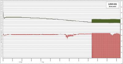

если тут
то это работает отсечка...

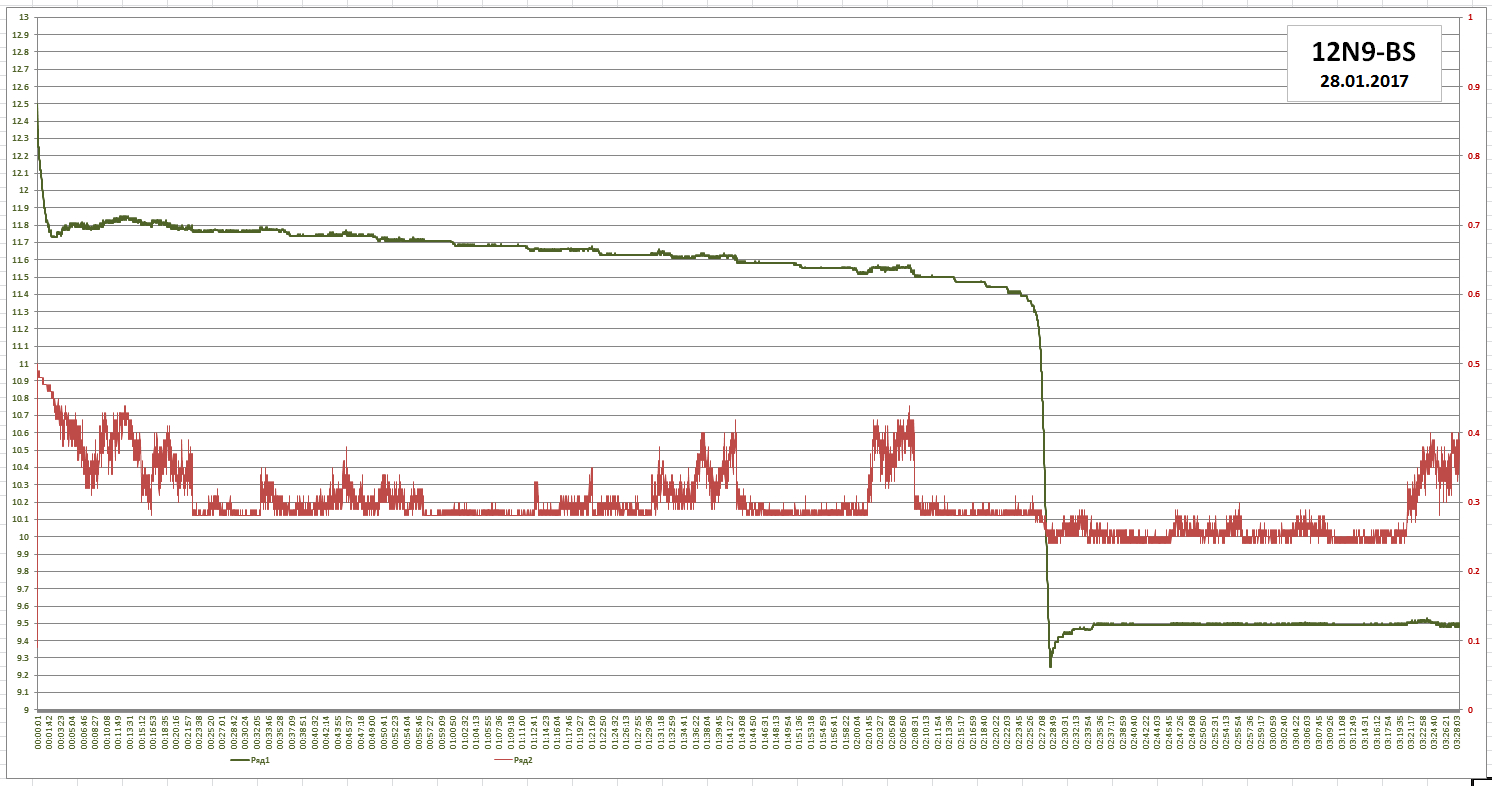

если тут
то тут отсечку забыл включить...
Vincent-JC
Вот именно! Отсечка выключена, почему ток скачет?

А, какой должен быть график тока и почему ?
Нагрузка не стабилизирована, ведь это просто лампочка ...

А про график тока  "28.01.2017"  - ну ведь и правда, какой то "дёрганный", в отличие от соседнего ?
Ну и это ... поясните, что не правильно ?  :-)

Не объясню...  :pardon:  может кто-то другой попробует....  я только предоставил полученный результат, сейчас снова батарея на разрядке, посмотрим какой будет график... В этот раз отсеку включил ... :-D

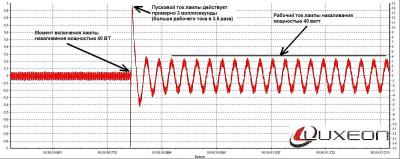

Да, этот график      на сайте  http://luxeon.ua/articles/655/ посмотрел, но ведь там про стабилизаторы, а на http://svoy-vetrogenerator.ru/index/vybor_preobrazovatelja_dlja_avtonomnogo_ehlektrosnabzhenija/0-140 - вообще про инверторы, и все - про переменку на выходе. Не находите ?

По таким графикам только на кофейной гуще гадать. Бесполезное дело. Лучше заведите свою тему и собирайте там все эти артефакты. Здесь - без  объяснения, без надлежащим образом оформленных отчётов - ни о чём.
Цитата: Vincent-JC от 29 Янв. 2017 в 14:43Вот именно! Отсечка выключена, почему ток скачет?
он мало того что скачет, там напруга на два вольта упала, а ток вообще не изменился.
Непнятно вообще что человек меряет.  Может у него провод отвалился. Шумы больше уровня сигнала. Мог бы усреднить хотя бы для приличия. Оси не проведены...
== и что тут удивительного ?  :bn:
== а, я не догадался это сделать ...  :laugh:

З.Ы.  по поводу графика тока.
тот кто считает, что график тока не правильный (не красивый) дайте ссылку на скрин с правильным (красивым) графиком тока ...
просто я пока не нашёл реальных скринов с аналогичными графиками...
