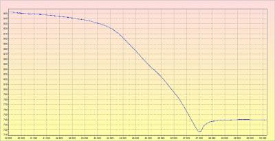

Timber
#331
UPD
Скорость изменения напряжения во времени
График напряжения(черный) и прямая линия (синий) с 14 до 15 часов(там где графике выше видна "яма")

Timber
Цитата: Alex_Soroka от 28 Сен. 2016 в 09:08
6_6 ну и о чем это говорит ?
...вы сферического коня в вакууме ищете ?
Или это нестабильность логгера, или локальное уменьшение "сопротивления саморазряда" - не КЗ, но возможно замыкание через высокое сопротивление. С 10 часов скорость спада напряжения скачком уменьшилась - возможно в работу включились ранее недоступные обьемы веществ. И в максимуме этого процесса вылез этот артефакт.

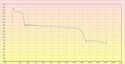

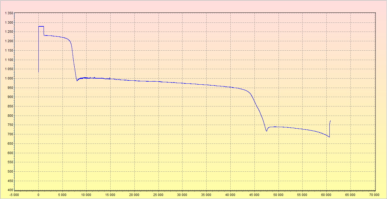

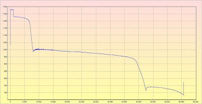

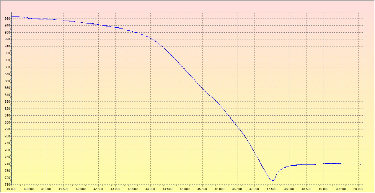

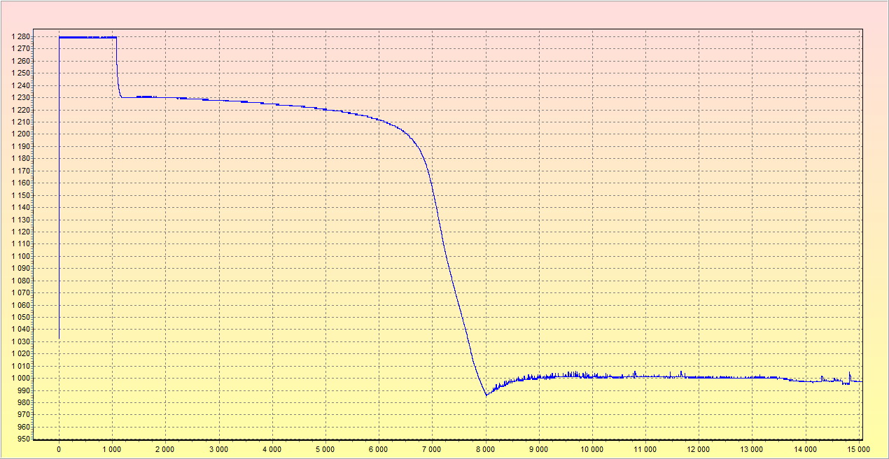

По просьбам трудящихся.
АКБ  POWERMAN CA 12400 12V 40AH. Акб готовился в утиль. Последний его "выдох" запечатлён ниже на картинках. Сначала отвалилась одна банка, потом вторая... Хорошо видно начало переполюсовки. [user]Timber[/user] вам об этом расскажет.
Нагрузка - автомобильная лампочка 5,2А.
Кривая:
Лог в максимальном разрешении. Время в логе не линейно. Фиксировались только измерения при изменении напряжения.
Огромная просьба к [user]Timber[/user], брать картинки под спойлер.
Nikola100+, KS18XL, inmo v8.

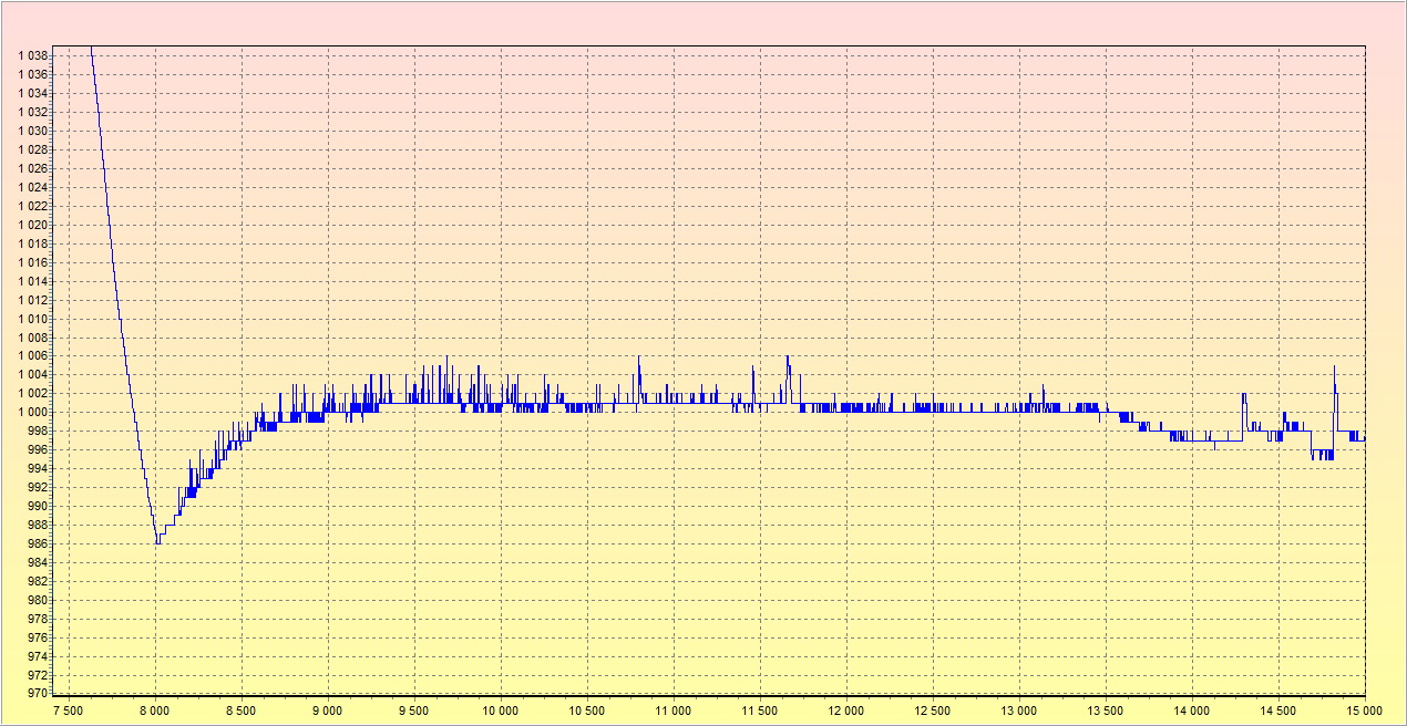

Timber
Спасибо за измерения!
  Перед разрядом банки в 0 ничего интересного не происходит: просто напряжение падает все круче и круче. Падает до минус 0.1-0.2 вольт(это надо бы проверить: напряжение на банке после провала должно быть ноль). А может наоборот падает до нуля, а потом растет до нескольких десятых. Провал возможно связан с поляризацией и эффектами двойного слоя.         После падения банки она мало влияет на дальнейший разряд.
  Судя по всему протекающий ток не перезаряжает ее в обратном направлении, а компенсирует оставшуюся емкость. Чем-то напоминает процесс, обратный формовке(если не учитывать специфические добавки, при изготовления акка состав положительных и отрицательных пластин одинаков- смесь одновалентной окиси свинца PbO). А так как пластины одинаковы, то НРЦ строго ноль.
  После снятия нагрузки напряжение подскакивает на величину поляризации и омического падения, а затем плавно растет.

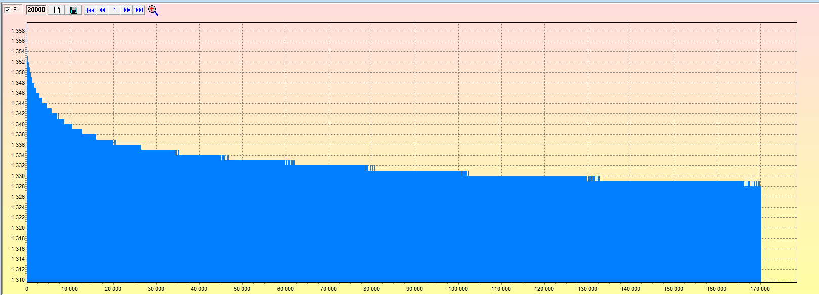

Vova_n
#337
[user]Timber[/user],  Для тебя, лог и кривая спада НРЦ на акб после заряда.
Как говорит [user]Timber[/user],
UPD ребята  https://electrotransport.ru/index.php?msg=906614
какие прогнозы? заберу я с него хотя бы столько сколько взял?  ;-)
Timber
Если интерполировать тремя экспонентами, то получаются такие коэффициенты:
8,4; 55 минут и 11 часов.

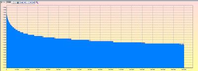

Alex_Soroka
до 02:00 в CCCV что-то с АКБ произошло...
альфа-слоем намазки забитые кончились ?  :eureka:
...просадка какая-то интересная...
Спасибо за такой необычный анализ графиков.
ВЫВОД: ИМПУЛЬСНЫЙ ЗАРЯД РУЛИТ !  :wow:
Timber
Для импульсного заряда? Скорее всего это процесс установления динамического равновесия концентрации кислоты. При начале разряда концентрация падает - падает и напряжение. Но из-за возникшего градиента начинает поступать кислота из сепараторов и наступает равновесие.
Гораздо интереснее болтанка с 2:30 до 7:30.
Согласен, что рулит :wow:
