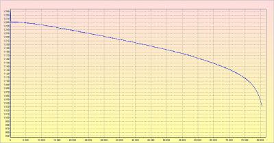

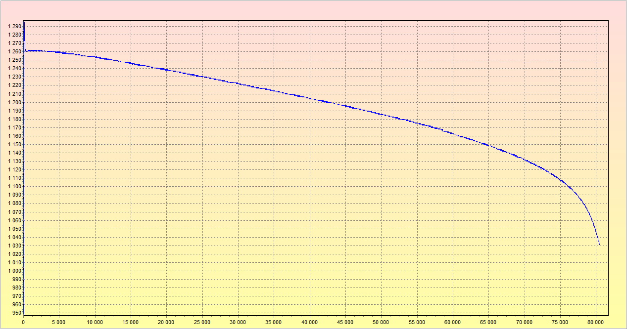

1. Итак, заряд и добивка ЗУСом в режиме "STD 150", отстой сутки, НРЦ 13,2В. Разряд на нагрузку 15+-0,5А.
Разрядная кривая и лог прилагаются.
Кривая
Лог
В логе до 897 измерения интервал записи в лог стоял около секунды(по умолчанию), не сразу это заметил. Править лог не стал, так как вы потом шапками закидаете куда 800 измерений пропали  :-D. После 897 записи, интервал записи в лог установлен 60 сек.
Для тех кому не хочется вникать в нудистику процесса, а хочется быстро оценить результат.
Напряжение под нагрузкой12,0В11,5В10,5В
Время разряда5час. 19мин.8час. 02мин.9час. 58мин.
Как видно по времени, номинальная ёмкость аккумулятором отдана. Грубо 10час * 15А = 150Ач.

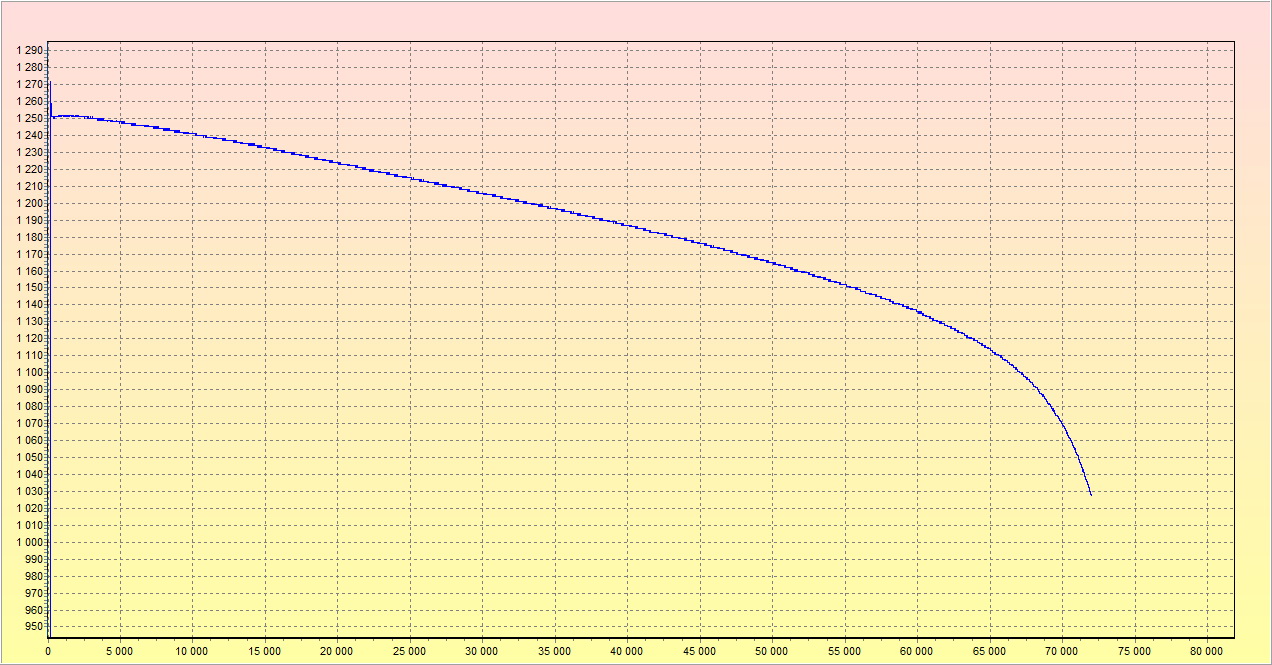

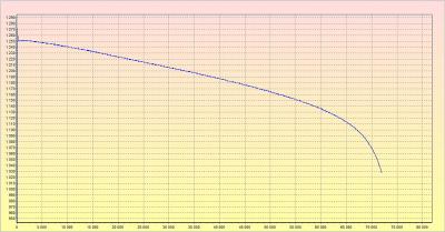

2. Сразу после разряда акб поставлен на зарядку CC/CV  зарядным под торговой маркой "CTEK MXS 5.0"
Чтобы определённый круг форумчан не водрузил меня вместе с этими зарядными на костёр инквизиции, сразу оговорюсь, зарядки не мои, взял попользоваться только один раз, и я от них отрекаюсь.   ;-D Шутка.   На самом деле я абсолютно объективен и привожу только проверенные факты.
Из инструкции на данный прибор следует, что он может заряжать акб ёмкостью до 160Ач, максимальным током 5А. То что нам и нужно. Нарушения правил эксплуатации зарядного нет. (Кстати, проверял ток заряда клещами, выдавал 4,5А после полного прогрева корпуса)
Режим установлен без кипячения и без холодной погоды, то есть для нормальных условий "WET, Ca/Ca, MF, GEL и многих батарей AGM."с согласно инструкции.
После 14 часов заряда попробовал включить 2 одинаковых стека параллельно. Работают. Индикация одинаковая, ток суммируется, получается в сумме около 9А. Двумя стеками акб заряжался 5часов. Затем сутки одним стеком до получения на нём индикации о полном заряде акб. Весело горела зелёненькая лампочка №7 с логотипом акб. Для успокоения совести немного подыграл стеку, два раза отсоединял и подключал клеммы назад, зарядка становилась в режим заряда, но не надолго мин 15, и снова горела лампочка о готовности акб. Сутки акб отстоялся, НРЦ после отстоя 13,05В.
Разряд на нагрузку как и в первом случае 15+-0,5А
Кривая.
Лог.
Для ленивых.
Время разряда4час. 03мин.6час. 55мин.8час. 51мин.
Как видно по времени, номинальная ёмкость аккумулятором не отдана. Отдана та, которая закачана CC/CV заряжалкой. АКБ был в реальности недозаряжен! Грубо 9час * 15А = 135Ач. И проблема не в том, что один раз недозарядил, а в том, что хронический недозаряд при циклировани приведёт к лавинообразному уменьшению срока службы акб. Так как сульфат свинца обязательно найдёт своё место где осесть и позовёт "друзей" с прошлого недозаряда.

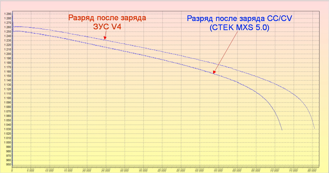

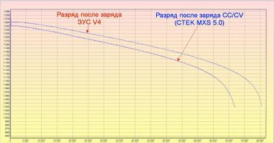

Для наглядности свёл два графика разряда в один. Масштабы не менял, совмещал два слоя по шкале напряжения, поэтому "попугаи" немного плывут. (В фотошопе не кривую вырезал и вклеивал, а сделал на 50% прозрачным второй слой, поэтому вы видите как бы два графика на одной картинке)

UDAV
Как и  ожидалось,    после  CCCV    кривая в конце  разряда выглядит более  крутой,    скорость  падения напряжения нарастает быстрее.      Что бы это увидеть  нужно совместить   графики  так,  что бы в первой половине разряда   кривые   совпадали.
Это  говорит о   том, что  CCCV  дает  бОльший разбег  между банками,  и  при разряде  банка, севшая первой,   увеличивает  кривизну (нарастание скорости падения напряжения,  вторая производная если угодно).
Едем  дальше.    Анализ   графиков.    Кто   первый посчитает   ПЛОЩАДЬ под  кривой   до  касания 12.00в  и после   получит   от меня  +1   B-)     Время разряда  до  12в  это хорошо, но  не отражает отданную  емкость  точно,  нужно  посчитать именно площадь.    Смогете?   6_6

AlexAi
#303
[user]UDAV[/user], 240 прямоугольничков из 432 общих. Давно всё подсчитано. Или 55% от площади общей. ))))
Плюсик поставите тому, кто за мной перепроверит.
Nikola100+, KS18XL, inmo v8.
Яков93
#304
Площадь считать не стал, как уже писалось для определения емкости в Ач она значения не имеет.
После ЗУСа достижение 12В через 53% времени, после Стека около 46%.
