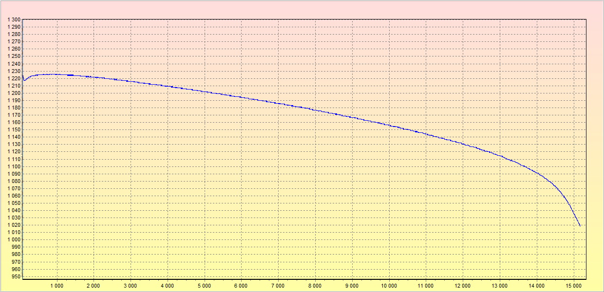

В посте  #219 : 02 Сен 2016 в 15:24:34 я писал об аккумуляторе (A-MEGA ULTRA 62AH (+ -)), который изнасиловал мой партнер. Так вот, после окончания заряда (итого 2-е суток) на TOP4 зафиксировано 76АН "запихнутых" в 62АН аккумулятор  /:-) (понимаю, КПД и прочее процесса...) Еще после 2-х суток отстоя произвел разряд током 0,05С= 3,1А до 11В. Аккумулятор отдал 51АН... Вот так глупость пользователя - ВСЕГО ОДИН, НО ГЛУБОЧЕННЫЙ, РАЗРЯД сократил емкость практически нового аккумулятора (107/2016) на 18%. Лог можно посмотреть здесь https://yadi.sk/i/K1JJOehnuutX9 . Программу для UT61E освоил, лог снимался через каждые 3 секунды. 12-ти вольтам соответствует сейчас ~61% реальной емкости аккумулятора. Какие будут советы? Может его можно как-то раскачать до былой емкости?

[user]mr098[/user], До 11В это не 100%, а 90-92%. Поэтому  55-56А*ч, не так и плохо. Попробуйте сделать ему пару КТЦ до 12В, с длинной добивкой в пару суток. ИМХО

Highway К сожалению, цифра, которую назвал я (51AH), более близка к истине. Если посмотреть лог, после 11В наблюдается стремительное падение напряжения, и, до отметки в 10,5В пройдет крайне мало времени. Для подтверждения своих слов сделал выборочку от 11.1В и до отключения нагрузки (08:12:32)(см.график 2 на том же логе). Построена линия тренда, которая описывает этот участок кривой разряда с ООЧЕНЬ хорошей точностью. Решение уравнения, описывающего линию тренда, при 10,5В говорит, что это должно произойти на 159 измерении (через 159*3=477сек= 7,95мин= 00:07:57=0,13 часа) от точки 11.1В (08:09:06), т.е. если я бы продолжил разряд до 10,5В, времени бы это заняло еще крайне мало - в лучшем случае, в 08:17:03 наступило бы ВСЕ! Думаю,  оставшимися 4,5 минутами можно пренебречь, - это <0,5% емкости...

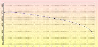

Ещё одна кривая для коллекции.
АКБ DELTA GX12-150 Вот из этого поста
Решил разрядить его током 70А или 0,46С и снять кривую. Подумал, может на больших токах будет виден сдвиг кривой выше линии 12В. Ну бета модификация оксида свинца, импульсный заряд и тд.
Разряд шёл на активное сопротивление, поэтому к концу разряда ток "уплыл" с 70А до 65А.
Чуда не произошло и на этот раз.
Чтобы не напрягать читателя рассматриванием графика и лога, вкратце сообщаю:
Разряд длился 1час54мин. До 12В - 39мин.
Кривая
Лог
Выводы делаем сами.
PS/ Хочу разрядить данный акб током 0,1С, затем зарядить его классикой и снова разрядить, но уже током 70А или 0,46С. Посмотреть как изменится кривая, и изменится ли она вообще.

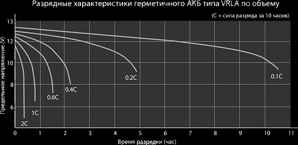

Если я правильно посчитал - до 12В за 34% времени. По-моему вполне соответствует классическому графику при разряде большой нагрузкой в 0,46С
AlexAi
[user]Яков93[/user], именно так.

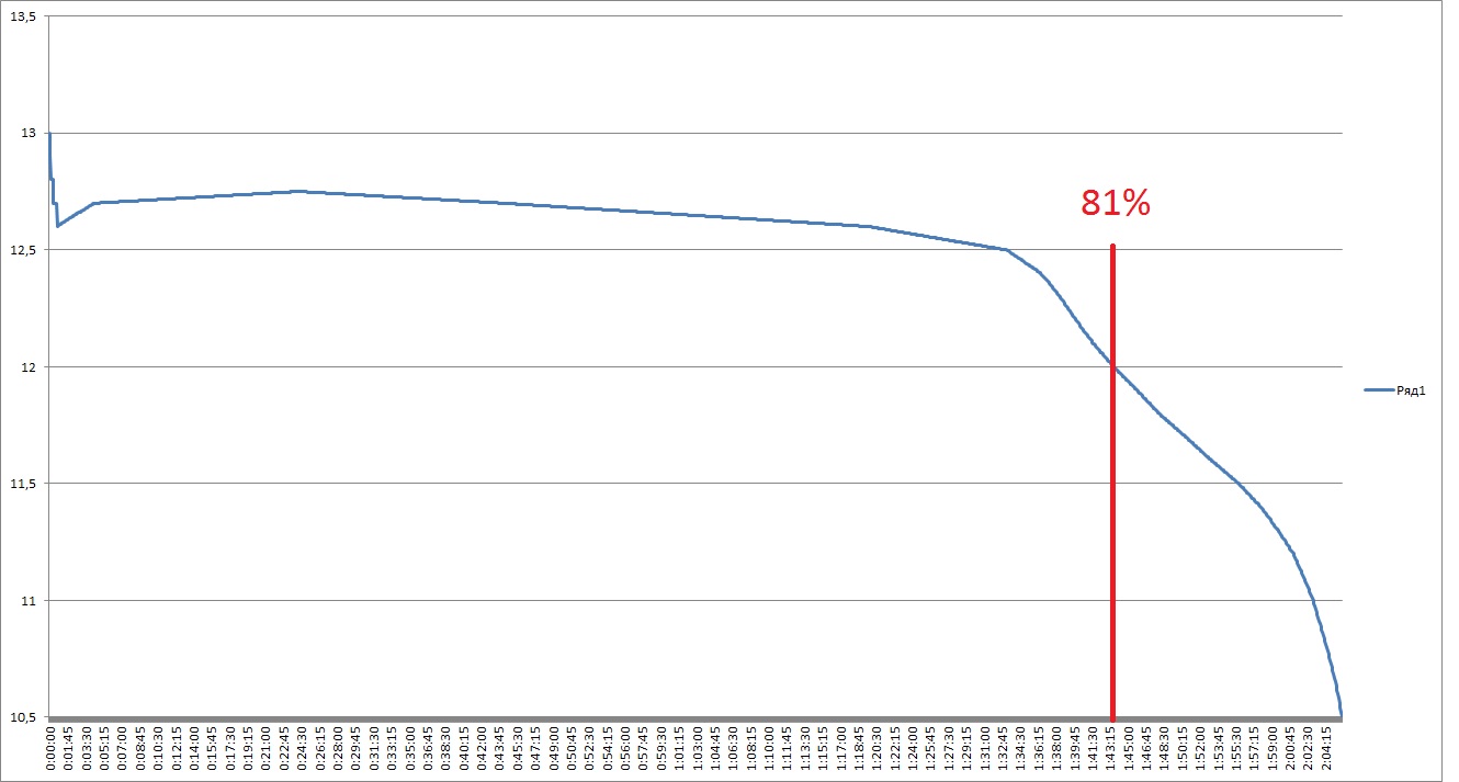

Я уже писал про свой АКБ Leoch DJW 12-8.0Ач, который почти умер в ИБП и выдал вместо 8Ач всего 1,7Ач и заряд не принимал и банка у него оказалась одна убитая (переплюсовка видимо). Он в жизни не видел ЗУСа, но при этом выдал "идеальную кривую" 81%
Так вот, он у меня уже неделю стоит под ЗУСом, больная банка ведет себя гораздо лучше, практически также как и остальные. При разряде до 11,5В АКБ показывает уже больше 6Ач, т.е. восстановление ЗУСом налицо.
Сейчас еще его позаряжаю и разряжу Кулоном с логгированием, посмотрим на график - в какую сторону он двинулся - ближе к идеальным 86 или все-таки к неправильным 60.
Вот и будет ответ как влияет ЗУС на АКБ при восстановлении.
