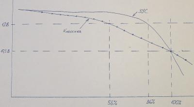

На сколько я понимаю, Сорока А.В. пытается нам объяснить следующее:
1. Возьмём 2 абсолютно одинаковых АКБ, допустим по 100AH
2. Циклы разряда у обоих АКБ делаем одинаковыми.
3. Первый АКБ заряжаем ЗУС, второй Классикой
4. Проводим N циклов заряд-разряд
5. Имеем следующие разрядные графики:
6. Анализируем: при прохождении рубежа 10,5В с ОБОИХ АКБ мы получаем по 100AH, НО!!! АКБ заряжаемый ЗУСом проваливается ниже 12В тогда, когда мы от него уже получили 86AH, а АКБ заряжаемый Классикой пройдёт данный рубеж отдав нам только 56AH. Если это всё считать в Вт*ч, то выходит, что до рубежа 10,5В от первого АКБ (ЗУС) мы получим бОльшее количества полезной энергии (площадь под графиком).
Если это всё так - преимущество импульсного заряда очевидно.
Ну и график Сороки А.В. следует применять только к АКБ, обслуживаемым его Изделием, но никак не к АКБ заряжаемым Классикой.

[user]Aerlex[/user], это не так.  И это доказано на практике.
Хотя, по желанию народа, могу дополнительно провести любые опыты. Подопытными акб и измерительной базой располагаю.
В том то и дело, что под кривой разряда Вольт*Время(часы/минуты/секунды) и только если еще указать ток - будет энергия/емкость отданная аккумулятором в ВАТТ*ЧАС , но Сорока, вроде как, сразу говорит об 86% AH (Ампер-Часы).

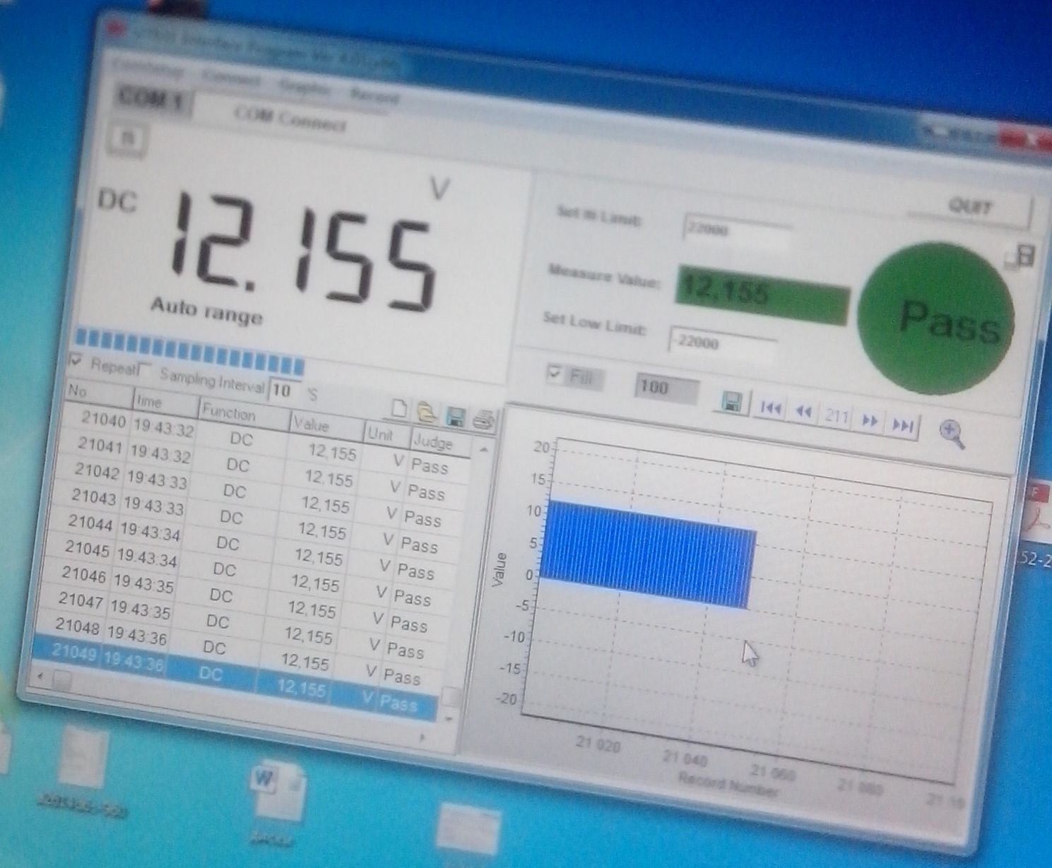

Добавил видео о работе программы и подсчёте попугаев.

AlexAi Большое спасибо за видео. Но у меня другая версия программы - 4.01 для UT61E. Без установки интервалов - два измерения в секунду и график абсолютно другой. Буду пробовать настроить, чтобы измерение было раз в секунду, а график мне проще из EXCEL.
AlexAi
а на картинке как и у меня.  Галочка чтоли не ставится в квадратике "sampling interval"?  И на графике снимите галочку "fill".

AlexAi Я так сказать, начинающий пользователь данного девайса, - все попробую. Прибор сейчас на работе. Просто в таком виде использую его буквально вот несколько дней, а экспериментировать во время того, как фиксируется лог не хочется, чтобы не потерять результаты. Еще раз большое спасибо!

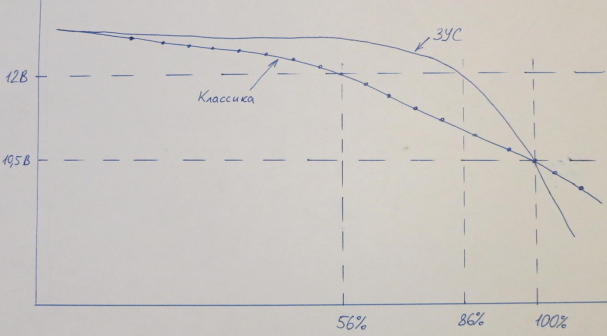

Если бы это было так - позаряжал АКБ ЗУСом и он поменял свои физические свойства разряда...
Но такого не происходит, я заряжал один и тот же АКБ по нескольку раз классикой, снимал график разряда, потом несколько раз заряжал/разряжал ЗУСом, снова снимал график разряда - форма кривой не меняется. Как отдавал АКБ 50-60% заряда при разряде до 12В, так и отдает. Графики и ссылки на логи выложены в первом сообщении.
Кстати говоря, справедливости ради, после заряда ЗУСом с добивкой в течение как минимум суток из не слишком ушатанного АКБ номиналом 100 Ач может вылиться и немного больше, например 106Ач.
График Сороки про 86% может говорить не об особом здоровье АКБ, а о его убитости. Точно такой же график (или любой другой, отличный от стандартного) можно получить на любом АКБ, которого ЗУС никогда и не касался, главное как следует его подубить.
Вот здесь вы скорее всего правы. И график тому подтверждение. Расположим рядом эти два графика ( где 86% и там где 63%). До 12 вольт (или около того) кривые практически идентичны. А дальше: если это подушатанный или "восстановленный" аккумулятор - кривая резко идет вниз, позволяя "рассчитать" площадь, или "увидеть", что вылилось 86%; если-же аккумулятор нормальный, то кривая снижается более полого и при расчете у нас получается 63% отдачи емкости. Те форумчане, которые проводили этот опыт и рисовали график - это подтвердили.

Попугаи не меняются!!!!!!!!!!!!!!!!!! Можно устанавливать (изменять) "Sampling interval" для записи лога. "Sampling interval" - Это дословно "Интервал ВЫБОРКИ". Выборки из чего??????????? Из чего выбираются значения для записи в лог????? Правильно, из номеров измерений (попугаев по оси Х)!!! А измерения эти идут с постоянной скоростью, те интервалом. 60сек = 134 измерения. Быстрее не может цифровой мультиметр бюджетного класса, АЦП медленный.
