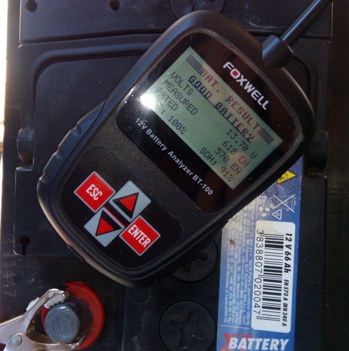

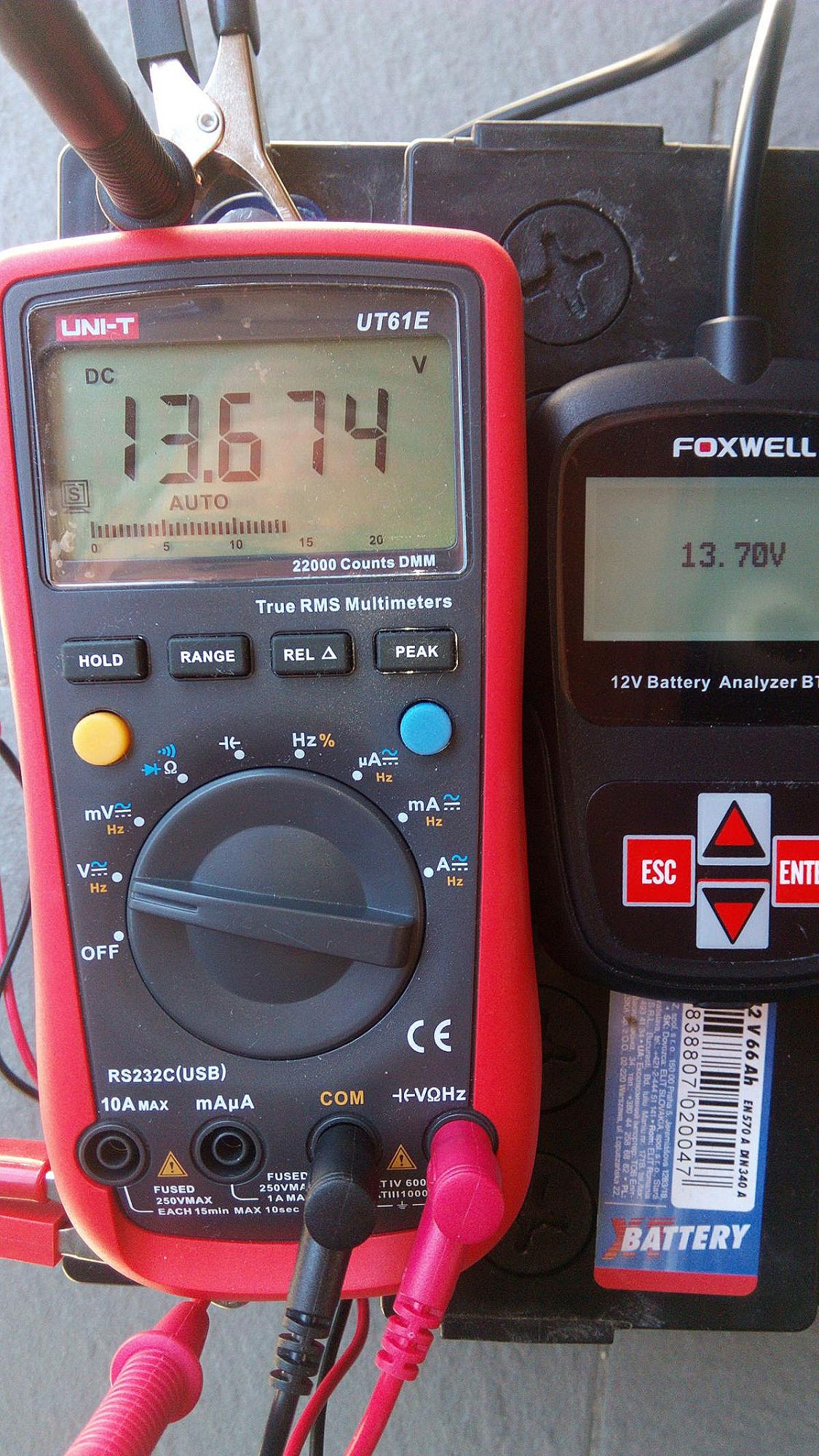

Яков93 Аккумулятор я, конечно, проверю. Но, что самое обидное, вот этим http://ru.aliexpress.com/item/FOXWELL-BT100-12V-Car-Battery-Tester-for-Flooded-AGM-GEL-Original-BT-100-12-Volt-Battery/32585019812.html?spm=2114.13010608.0.98.hY2i5W показывает его ОТЛИЧНОЕ состояние :dance: >:D.
      На фото мой аккумулятор три с половиной часа назад снятый с заряда TOP4. Такие же "хорошие" показатели были и раньше, причем стабильно.
      Почему так с действительным состоянием аккумулятора я могу предположить, и не промахнуться, что с момента его производства до момента продажи к нему никто на прикасался (типа подзарядить)...

[user]mr098[/user], я перестаю верить показаниям данного рода "показометрам"
"игра на публику" - его предназначение.
Highway
 [user]mr098[/user], Подобные игрушки пригодны только для замера напряжения, и то с предварительной поверкой. :kidding:

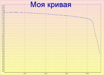

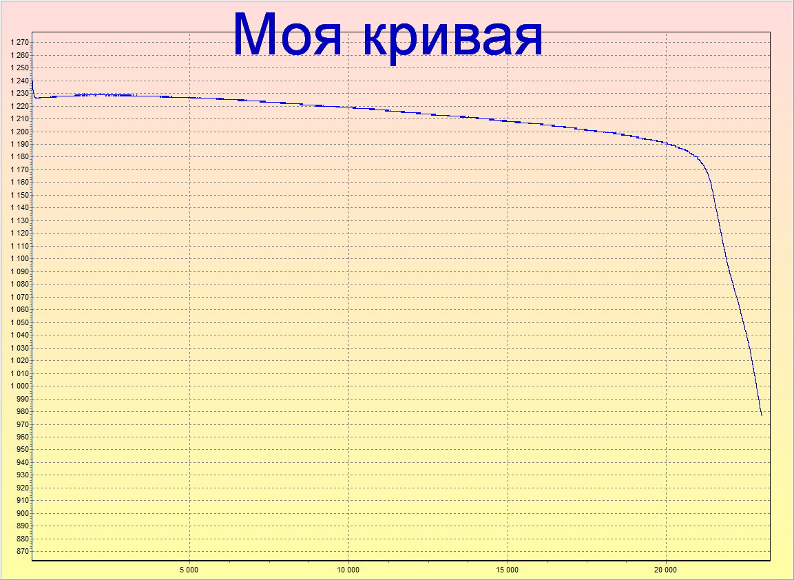

Сегодня хочу поведать вам о полученной мною вчера разрядной кривой, она очень похожа на кривую Сороки снятую в далёком 2009г, которая выдаётся как эталонная для всех типов свинцово-кислотных аккумуляторов. Но получить на практике которую в реальных условиях никому, не удавалось. И, забегая наперёд скажу, что никому и не удастся  :-(.

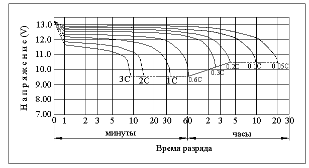

Вот вам для сравнения эти две кривые. Правда похожи? По оси Х почти одинаковые попугаи.
Надеюсь, что ни у кого не возникло сомнения, что на данных кривых АКБ действительно отдают до 12В порядка 85% своей емкости? Соответственно время разряда до 12В это 85% от общего времени разряда до 10,8В.
Но разговор пойдёт не о "волшебных" свойствах зарядных устройств, не о алфа-бета модификациях оксида свинца и других высших материях. Сегодня я хочу рассказать в первую очередь о приборе, с помощью которого была снята "эталонная" кривая. Отдельное спасибо [user]Яков93[/user], за первый пост, не приходится прыгать по форуму в поисках информации.

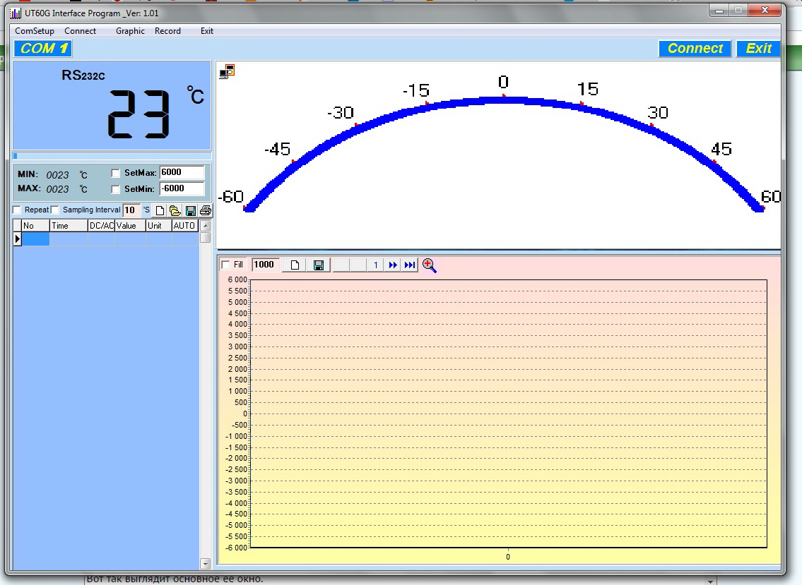

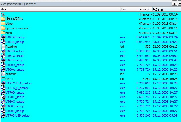

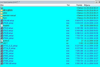

Для выяснения этих обстоятельств, мне пришлось починить и откалибровать свой старенький мультиметр UT60G, и найти диск с софтом, идущий в комплекте.  Данные мультиметры (UT60,.... UT70) сами по себе ничего не записывают. Они имеют оптически развязанный выход, который спец шнуром подключается к компьютеру через RS232 (СOM порт), или USB. Вся запись лога и информации, поступающей с мультиметра ведётся в самой программе на компьютере.
Вот так выглядит основное её окно.
Заранее скажу, что софт для линейки мультиметров UT60(мой), UT70 (Сороки), и других - одинаковый. Имеются только  очень незначительные отличия. Наши "попугаи" по оси Х, и настройки отображения "попугаев" абсолютно идентичны во всех программах от перечисленных мультиметров. Кстати и софт на всю линейку приборов идёт на одном диске.
"ПОПУГАИ" по оси Х, согласно мануалу на программу (), называются "Number of Records" или на нашем "Номер записи". То есть номер измерения. Например, 20000 как на графике, говорит о том, что мультиметр произвёл 20000 изменений. Периодичность данных измерений НЕ МЕНЯЕТСЯ И НЕ НАСТРАИВАЕТСЯ!!!. Она постоянна для всех мультиметров данной линейки. Максимальное количество измерений, на которое рассчитана область графика - 100000. График просто отображает динамику измеряемой величины. Лог пишется в левой части рабочего окна программы.

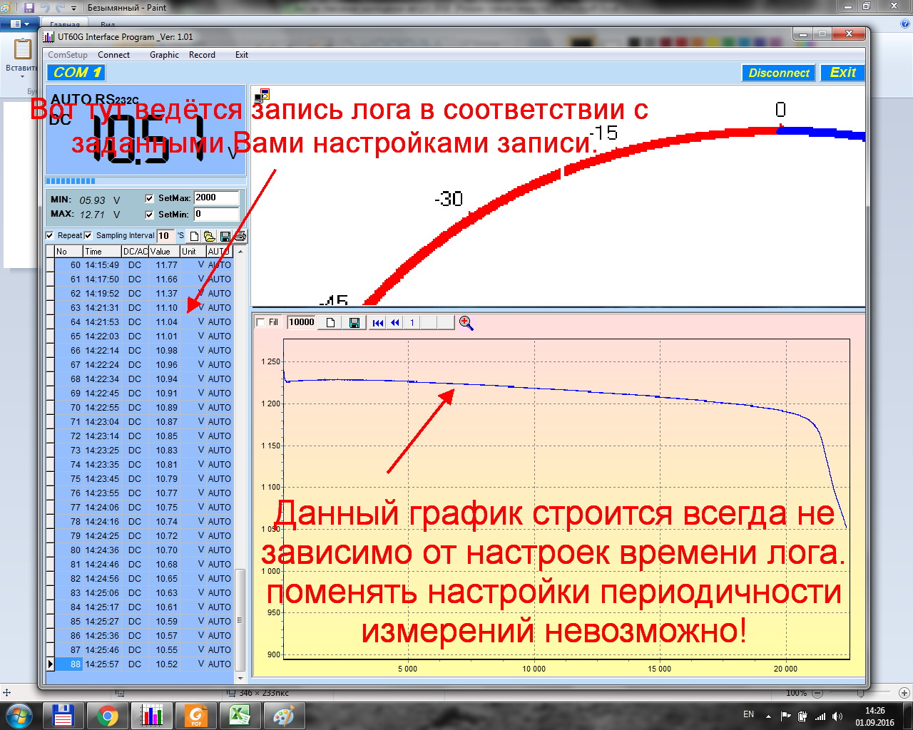

Запись именно лога можно настраивать и менять. Можно настроить через сколько секунд в логе будет фиксироваться следующее измерение, можно настроить, чтобы не велась запись в лог значения если оно одинаковое с предыдущим и т.д. Время в логе синхронизировано с временем компьютера. Лог можно сохранять в разных форматах - ексель, текст и тд.
Так вот, скриншот графика измерений, где на оси У измеряемая величина, а на Х номер измерения, без лога - это по сути пустое место.
Я вам предоставил свой график без указания ВРЕМЕНИ разряда. Его вы на графике никогда и не найдёте, оно в логе. Умышленно скрыв истинное время (привёл только график), я запросто могу манипулировать информацией и сказать вам, что мой акб разряжался 10 часов.
Но есть и хорошая новость. Номера записей (попугаи) на оси Х можно с некоторой точностью перевести во время, так как измерения прибором ведутся с некоторой определённой периодичностью. Напомню, что количество номеров записи или номеров измерений на оси Х для всех приборов равно 100000. Поэтому периоды измерений у всех приборов одинаковы.
На основании своих логов и проведённого эксперимента могу утверждать, что в период времени 60сек укладывается 134 измерения или "попугая". Соответственно в 1000 измерениях "попугаях" будет 7,46мин.
А теперь, на основании имеющейся информации пересчитайте на время оси Х в моём случае и на графике Сороки. Вот и всё станет на свои места с эталонностью.
Раскрываю всю инфу про мой подопытный АКБ и эксперимент. акб - POWERMAN CA 12400 12V 40AH, ток разряда для емкости по номиналу  выбран 5А. Но я заранее знал, что у моего подопытного одна банка дохлая и отдаёт только около 10Ач. Свалится кривая при таком токе через 2 часа. Пересчитав на попугаи, понял, что получу кривую как у Сороки. И получил. Вот лог разряда
Про причину косяка данного графика я начал  догадываться раньше, о чём и писал https://electrotransport.ru/index.php?topic=37038.msg879150#msg879150
Данная кривая может быть только при дохлых банках.

А у меня вот так:
и в логе указывается время. Фактически результат измеряется  два раза в секунду. Мне пришлось каждое второе значение в EXCEL-файле лога удалить при помощи макроса.

софт для Винды XP писан, он очень старый.
у меня сейчас Винда 7 стоит, "совместимостью" не пользуюсь - и так работает. Интервалы у меня работали.
так что "открытие" становится "закрытием"  :hello:

Цитата: mr098 от 02 Сен. 2016 в 13:36
А у меня вот так:
а зачем?  Время выборки 120сек и удалять повторы.  Самое то для ктц.  Будет порядка 500измерений за 10 часов
Добавлено 02 Сен. 2016 в 14:09
Цитата: Alex_Soroka от 02 Сен. 2016 в 14:02
6_6
а это выбор записи интервала лога,  а не такт измерения.  Не,  я всё же видео запилю.

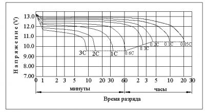

И что? Неужели непонятно? Перестаньте бросать свои вбросы без описания. Мне не нужно количество измерений по оси Х. Я жду лог (левее от графика пишется).
Если подсчитать по попугаям, то 5000попугаев приблизительно=35мин
ток по вашим словам 8А что равно около 1,14С
И чем тогда ваш график для тока 1,14С отличается от учебника?????
