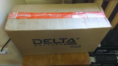

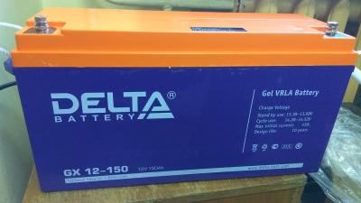

1. Тяговый АКБ на 150Ач марки DELTA GX 12-150. Более подробную информацию о нём смотрите в описании АКБ -
2. АКБ новый из коробки, но врать не буду, как выяснилось, пролежал на складе 1,5года. Изначальное НРЦ - 12,6В. (Но это же не беда, у нас есть ЗУС V4ТОП)
3. Поставлен на добивку ЗУСом. Добивка 25часов в режиме "V4STD 150". "Влито" по показаниям ЗУСа порядка 54Ач.
4. После добивки даём 15 часов отстояться. НРЦ после отстоя 13,34В. (ЗУС свою работу выполнил на УРА!)

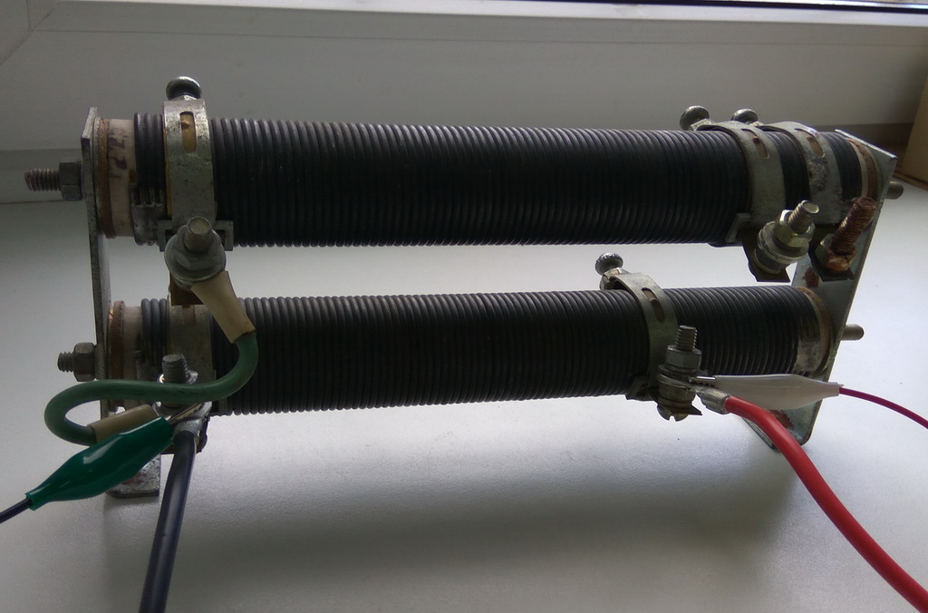

5. Непосредственно разряд. Ток нагрузки 15+-0,5А. Общее время разряда до 10,8В получилось как по паспорту 10 часов. . АКБ номинальную емкость отдал, что и соответствует данным производителя.
Нагрузка, кому интересно, использовалась такая:
Для наглядности данные сведены в маленькую таблицу.
Напряжение под нагрузкой12,0В11,5В10,8В
Время разряда5час. 37мин.8час. 20мин.10час.
% времени разряда56%83,3%100%
Комментировать не буду, выводы делайте сами.
