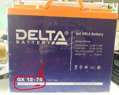

AlexAi
#129
Цитата: Карман от 21 Авг. 2016 в 10:17
А покажите ка докУмент согласно которому акк разряжается  до 10,8В.
Не занудствуйте. А то такое чувство, что тут одни разработчики-исследователи собрались. Точность менее 1% это уже не точность. 61+-2%. Да какая разница, пусть даже 50-70%, главное чтобы номинальную ёмкость отдавал.
А в вашем случае 10,8В и 10,5В будут отличаться при 20часовом разряде на минут 15 не больше. Кривая разряда ниже 11В резко завалена. И 10,8В выбрано исключительно из практики и опыта на основании рекомендаций производителей акб.
Например:
1,8*6=10,8В
Свои акб разряжайте до 10,5В, никто вам этого не запрещает, но есть здравый смысл и варианты негативных последствий.
