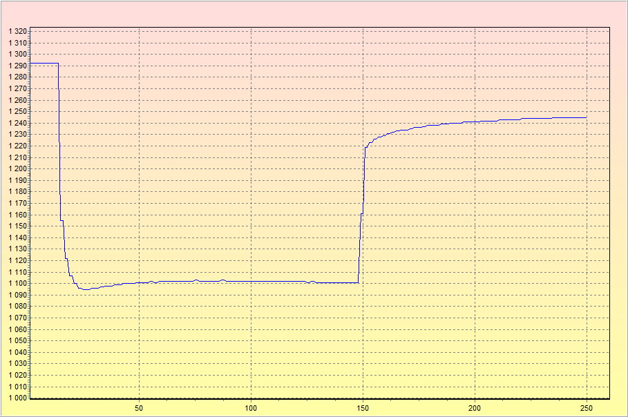

[user]AlexAi[/user], а как ведёт себя этот больной акб с 86% под нагрузочной вилкой?
TOP4, Technoline BC-700
AlexAi
Не пробовал. Могу попробовать. Какой ток дать? АКБ тяговый по номиналу 40Ач, по факту дохлая банка около 10Ач.
Nikola100+, KS18XL, inmo v8.
Steel RAT
100А 10секунд
Можно видео снять или лог вашим же мультиметром. .  :hello:
Makz
[user]AlexAi[/user], какой ток - не знаю, просто интересно стало, как ведут себя такие 86-процентники на нагрузку более, чем разрядную 0,1С. Например, 1-2С. Как отличаются от здоровых акб

AlexAi
Цитата: Steel RAT от 05 Сен. 2016 в 13:16
100А 10секунд
Снял. Выкладываю кривые вместе с логами. Кто захочет в экселе перестроит графики.
Подопытные АКБ от бесперебойников POWERMAN CA 12400 12V 40AH - 2 шт. Акб, естественно, одинаковые, за исключением их состояния.
№1 - с дохлой банкой (10Ач из 40). Тот с которого я снимал кривую "Сороки".
№2 - с одной партии с №1 но только живой, точнее восстановленный (доливка воды, КТЦ и тд). При КТЦ отдаёт 34Ач при 0,1С.
На кривых:
1. Около 6 сек НРЦ АКБ
2. На шестой секунде подключается нагрузка  с сопротивлением 0,15Ом на 61 сек . Ток по клещам 80А.
3. Затем +45 сек на восстановление НРЦ.
№1 (дохлый акб)
№2 (восстановленный акб)
Makz
[user]AlexAi[/user], спасибо. Больная банка даёт о себе знать

AlexAi
[user]Makz[/user], Да ,но при положительной температуре такой же акб может легко крутить стартер, и вы не догадаетесь об его приближающейся кончине пока не послушаете часок музыку. Откуда и ходят легенды про то, что вчера акб крутил как новенький, а наутро издох. И все думают, что реально новый акб за ночь как-то  самоликвидировался и чешут репы свои, а потом передают легенды из уст в уста...
