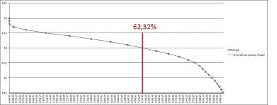

Последний раз зарядил ЗУСом, влилось 8,4Ач и разрядил Кулоном с логгированием (нагрузка 0,8А до 10,5В).
Разряд шел 6 часов 54 минуты, до 12 В опустилось через 4 часа 17 минут или 62,31%
Что получается. Неисправный АКБ имел идеальный график разряда "86%". После восстановления ЗУСом здоровье АКБ явно восстановилось, но график разряда приблизился к стандартному 60% и стал по мнению Сороки неправильным.

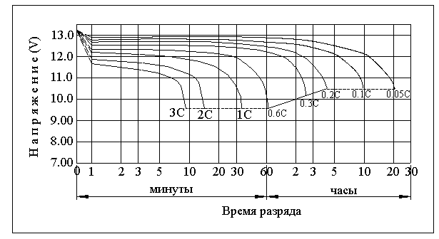

Это давно всем понятно. Около 100 лет назад придумали вот эту картинку
и с тех пор ничего не изменилось.
Простенький ИБП рассчитан на 5-10мин работы под полной нагрузкой. Соответственно, смотрим под спойлер. Оказывается 5-10мин разряда - это ток !!!! У вас нагрузка 50%, соответственно ток 1,5-2 С. Снова смотрим под спойлер на кривые придуманные 100 лет назад, оказывается, при токе 2С напряжение почти сразу должно падать ниже 12В. Собственно, то, что вы и наблюдали. Открытия Америки не произошло.
Nikola100+, KS18XL, inmo v8.
