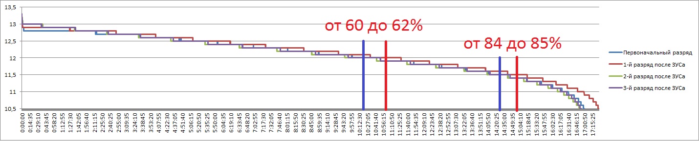

Отданная энергия, кВт*ч
Разряд от 12.5В
Интеграл разряда(За 100% разряд взял 10.5 вольт)

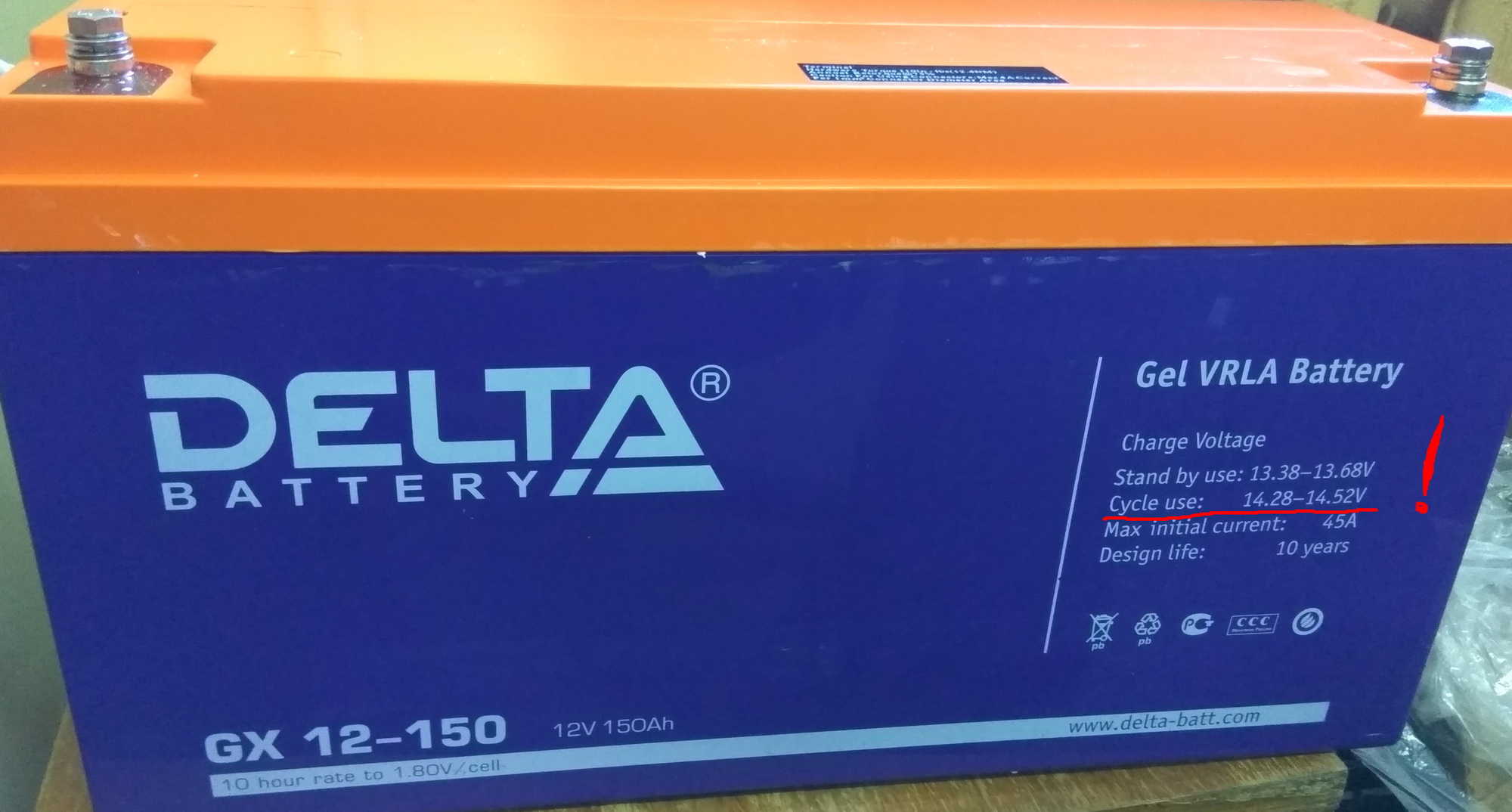

Предположим, что мы спросили у производителя, либо поставщика акб,  про напряжение заряда. Его ответ:
Обратите внимание на простую математику. Среднее напряжение заряда рекомендуемое дельтой - (14,28+14,52)/2=14,4В
Как видите всё вращается вокруг 14,4В, а верхняя и нижняя граница - это небольшой допуск на разброс зарядного устройства.
Посему, применение зарядного напряжения выше 14,4В для акб DELTA будет нарушением условий эксплуатации и здравого смысла.

В следующем эксперименте желательно после заряда давать батарее отстояться,  лучше сутки, прежде чем начинать контрольный разряд...

Чем больше точек - тем выше точность(можно статистически усреднять данные в нескольких точках - можно уйти ниже дискрета средства измерения). Еще интересно наблюдать падение напряжения при нагрузке, потом его небольшой рост и потом уже обычное падение. Может быть удасться обнаружить точки перелома, связанные с разбежкой банок.
Считать все равно не руками, а чтобы файл на форуме много не занимал - архивировать.
