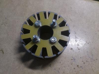

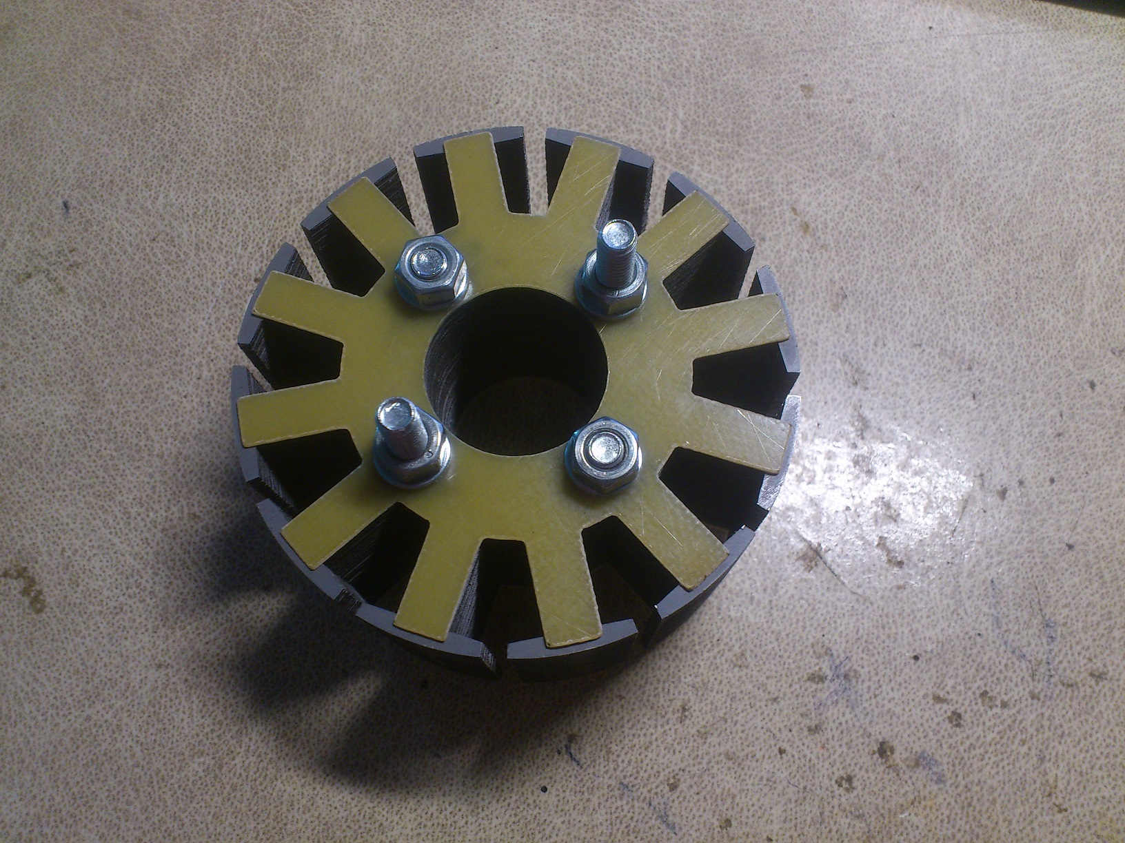

Появилась возможность съездить в Полтаву, а у меня там станочек ЧПУ фрезер самодельный, так что вырезал боковины из стеклотекстолита. Обмотаю все это дело малярным (бумажным) скотчем и буду мотать пробную обмотку.

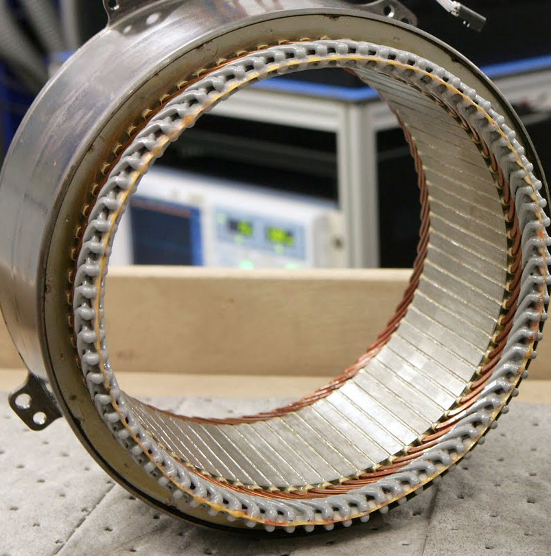

Gostya
Разве нет разницы 20кГц переменного тока и то что в случае двигателя? В случае двигателя, реальная переменная частота <1 кГц в большинстве случаев...А то что шим, то ведь ток в одну сторону течет, хотя и пульсирует....Насколько корректно тут брать толщину скин слоя? У нас по сути дроссель... реально пробовал кто намотать например 2 мм диаметром и потом пучком с тем же сечением? или все голословно? картинка со статором выше, это от гибрида, вроде хонды....там всяко не 50 гц.

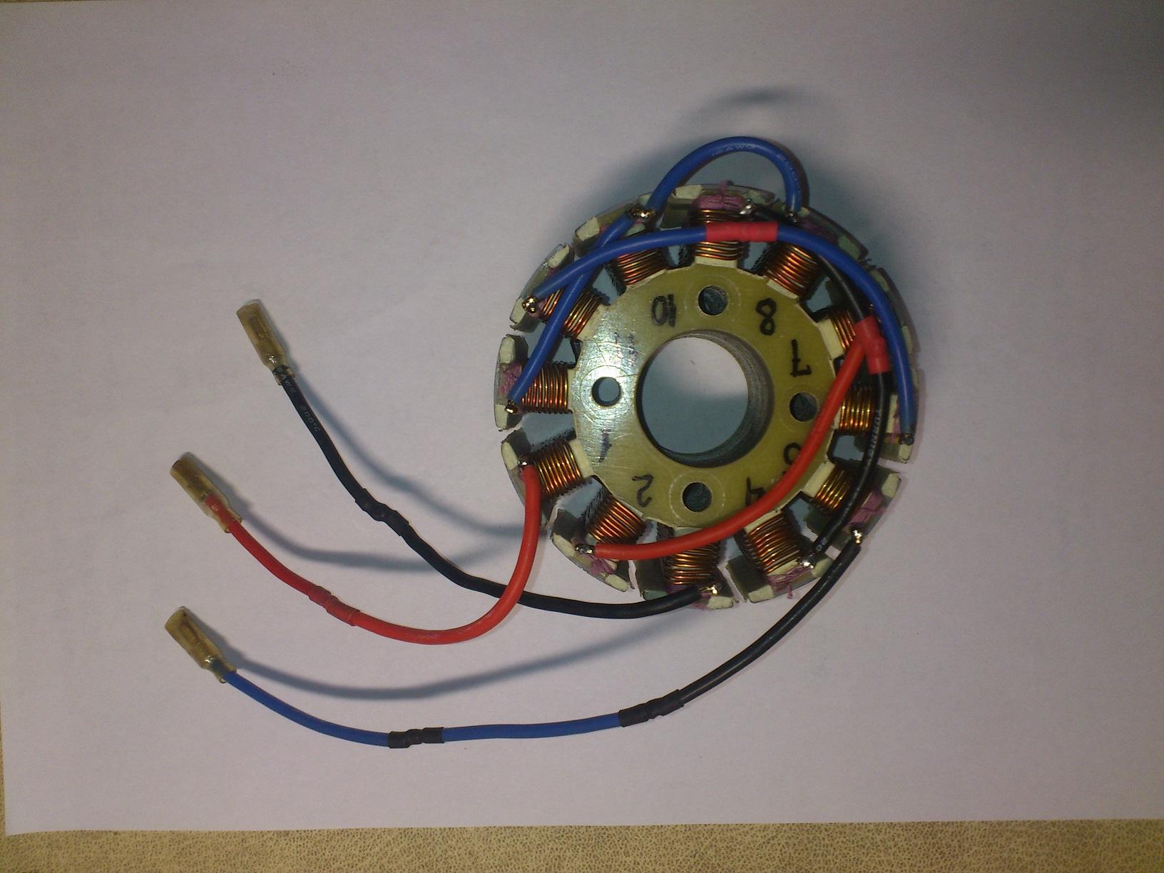

Как считаете, знатоки (практики), как соединять обмотки в конечном варианте мотора? Мне важно, чтобы нагрев был минимальным (магниты обычные, 80 градусов макс., N38) и хотелось бы 6-7 кВт при 8000 об/мин. Три варианта: звезда, треугольник, двойная звезда.

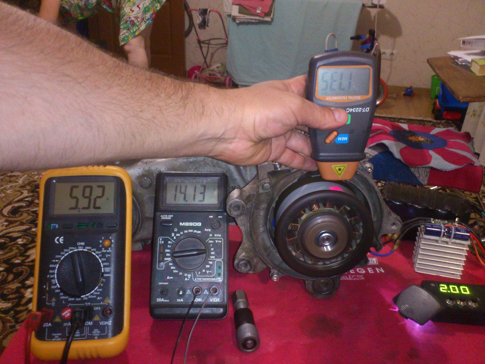

Combatos
Намотал на новом статоре тестовую обмотку 9 витков 1х0,9 мм.
Провел испытания в бездатчиковом режиме с модельным ESC и батареей 4S, с подключенной трансмиссией (передача зубчатым ремнем на редуктор).
Результаты:
1. Соединение Y: двигатель не набирает оборотов, даже с дополнительной помощью рукой. Видимо неудачный алгоритм запуска ESC.
2. Соединение D: двигатель запускается с доп. помощью рукой. При 15, 0 В ток 5,4 А и обороты 1600 RPM (106 kV). После 10 мин. работы ротор практически не нагрелся, статор нагрелся до 40 С (температура в помещении 29 С).
3. Соединение YY: двигатель запускается с доп. помощью рукой. При 14, 3 В ток 6,2 А и обороты 1735 RPM (122 kV). После 10 мин. работы ротор практически не нагрелся, статор нагрелся также до 40 С.
При испытании YY с отключенной трансмиссией (скинул ремень) 3,8 А при 14,7 В. Обороты к сожалению померять не удалось, села батарейка в тахометре.
kV низкий, похоже надо мотать 6 или 7 витков.

Может, следует шлифонуть статор, увеличить зазор магниты-статор (сейчас менее 0,5 мм). Или я неправильно мотаю, проверьте плииз:
