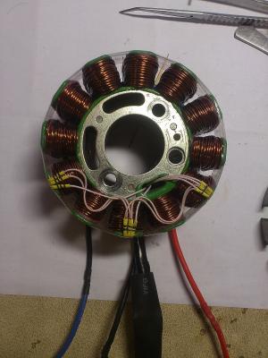

Привет всем! Занимаюсь переделкой Honda Dio 25 в электроскутер. Был удален цилиндр с поршнем и шатуном, коленвал заменен на прямой вал, с требуемыми размерами. Двигатель самодельный, установлен вместо генератора скутера, передача зубчатым ремнем 54/33 через обгонную муфту на редуктор 1/12. Центробежное сцепление (задний вариатор) пока оставил, хочу поиграться с разными пружинами, может уберу совсем. Передаточное число с мотора на колесо получается (54/33)*(1/12)=0,136. При 7500 об/мин на валу двигателя колесо будет делать 7500*0,136=1020 об/мин. Конфигурация двигателя - 12N14P, если не устроит по оборотам и нагреву, легко переделывается на 12N10P удалением и перестановкой магнитов. Диаметр статора - 88,5 мм, толщина набора - 40 мм, магниты - 40х20х3 мм. В качестве ротора использован ротор генератора данного скутера, с обрезанным и приваренным новым кольцом под магниты. Была проверена идея в качестве статора  использовать статор генератора на 12 катушек (с китайского скутера), набор из 3 шт. для получения толщины 40 мм. Обмотка - 9 витков на зуб в 5 жил диаметром 0,93 мм. Аккумулятор - 20S LiFePO4. Результат плачевный.. Огромный ток ХХ, очень маленький момент. Как я понял, из-за малого сечения магнитопровода катушек.

Огромный холостой ход, скорее всего от того, что где-то напутали с обмотками или датчиками... потихоньку разберетесь.
Цельный магнитный ротор не велика проблема, просто лишний вес получился. Так как ротор не перемагничивается при вращении, он вполне может быть цельным, там нет токов Фуко.

[user]i[/user], спасибо, успокоили (насчет ротора). Вот еще бы со статором разобраться.. Намотано было правильно, перепроверял сто раз. И холлы подключены верно.  И соединять пробовал по-разному (звезда, треугольник, двойная звезда). И контроллеры пробовал разные, с датчиками и без (модельный). Результат один и тот же - ток ХХ более 20 А даже при питании от 4S LiPo. При этом стартует хорошо (с датчиками практически с нуля), при 16 В питания крутит 2000 об/мин на ХХ. Отсюда и вывод о слишком малом сечении магнитопровода статора, да и толщина пластин там около 0,7 мм, что не есть гуд. Буду делать новый. Пока вот только не могу найти контору, чтоб со своего материала вырезали, возможно придется сталь покупать в одном городе, а резать в другом (скорее всего в Харькове).

Насчет отсутствия токов фуко я б не горячился так. Это вопрос частот и спектра.
SolarRay
[user]Combatos[/user], при нагреве лазером, скорее всего, обгорит изоляционное покрытие.
800-1000Гц для 0.7мм железа неизвестного происхождения, это очень много, не удивительно, что такие большие потери получаются. Для 0.35мм, потери будут в 2-4 раза меньше (если сильно повезёт, то они будут ещё меньше).
Если возможно, то стоит сделать воздушный зазор как можно меньше (наверняка у генератора он был очень большой), конечно это немного увеличит потери на хх, но зато максимальный момент и Km увеличаться.
Малое сечение магнитопровода, не должно приводить к увеличению потерь на хх, скорее наоборот, оно должно их уменьшать.

[user]SolarRay[/user], воздушный зазор - 0,5 мм. Думаю, меньше делать нет особого смысла. Про частоту перемагничивания и токи Фуко знаю, но неужели из-за этого такой большой ток ХХ? Намотано было по схеме (точкой отмечено начало обмоток):

В реальности, на моем статоре от генератора ширина зубьев еще меньше, чем на картинке в пред. посте

 Первое и главное - однозначно, толщина пластин очень большая. Ширину магнитов надо уменьшить - не более 14 мм в общем случае для такого диаметра статора. В вашем случае max - это не больше ширины зуба, min - это ширина ножки зуба. Из-за слишком широких магнитов велико время включённого состояния каждой фазы, и, возможно, железо входит в насыщение.
