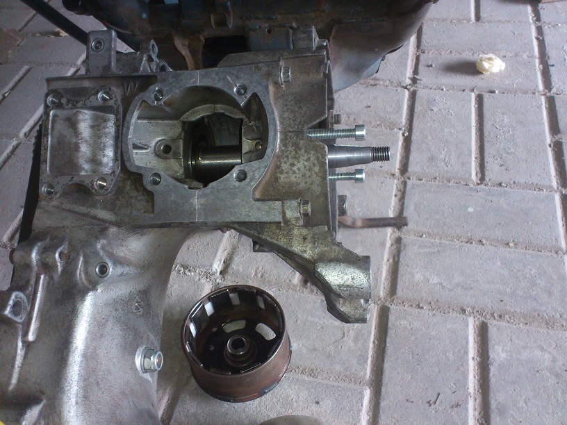

Не могу найти где купить в Украине трансформаторную сталь 0,35 мм в небольшом кол-ве. Продают в основном от 100кг. Может, кто знает, где купить? Нужно то всего 3,5 кг (1,5 м2)

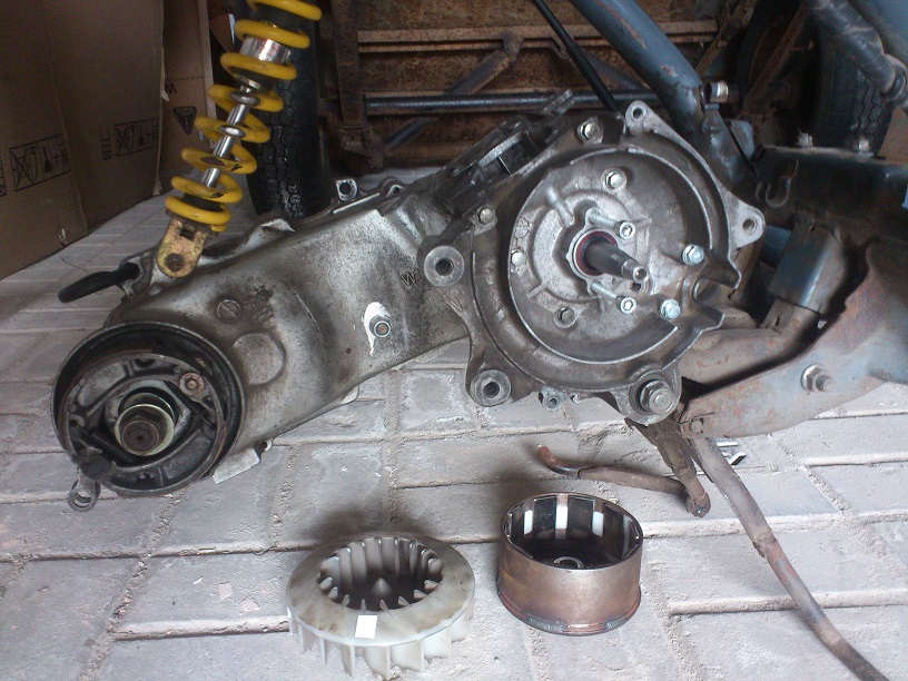

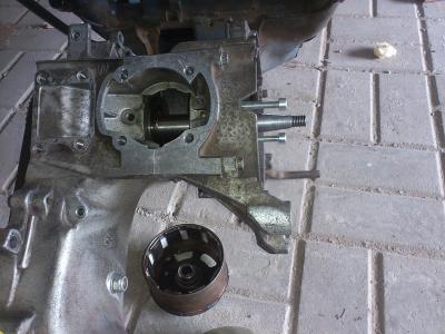

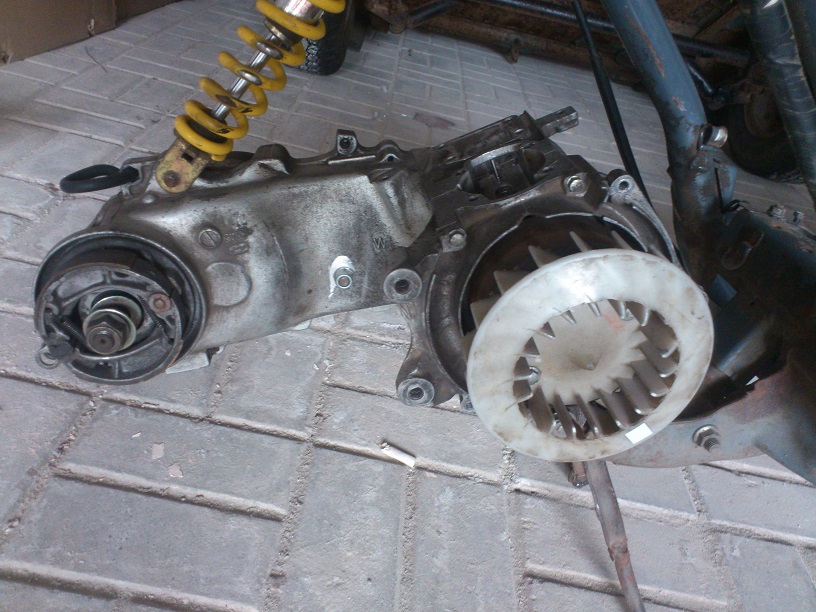

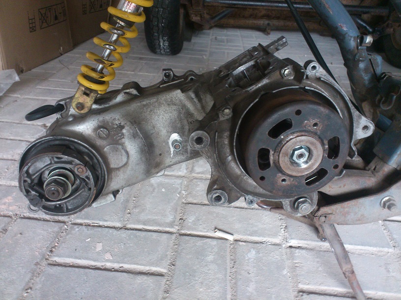

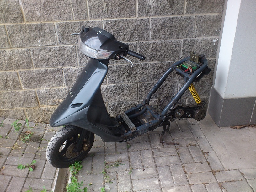

Combatos
Инранер для меня не вариант, вся конструкция (механика) заточена под аутранер. Жаль фоток нет, может завтра сфоткаю, выложу. К тому же все готово и в наличии (ротор с магнитами, вал, посадочное место статора, трансмиссия с зубчатым ремнем и обгонной муфтой, самодельный контроллер (18 fet IRFP4110), самодельная зарядка 72В 5А, аккумулятор 20s2p LiFePO4 пока 13Ah). Остановка только за статором! Нашел сравнительно недорогую лазерную резку в Харькове ( $0,36*115шт.=$41,4). А вот железо пока купить не получается..

Combatos
[user]Alex75[/user], надеюсь у вас получится сделать двигатель, похожий на Astro 3220. Хорошие моторы, но дюже дорогие. Кстате, там используют самарий-кобальтовые магниты, наверное страхуются от перегрева. Я же хочу сделать мотор похожий по параметрам на Turnigy 80-100 130kv (есть такой же Alien Power C80100 130kv 7kW). Мне больше по душе аутранеры, их проще мотать и магниты не нужно так жестко крепить к ротору. Но видимо придется балансировать ротор, что будет непросто.

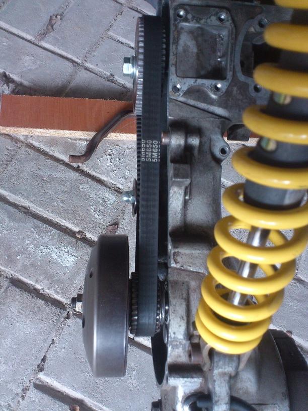

Вы, сначала, от мотора к входному валу редуктора повышаете обороты за счёт ременной передачи, а потом редуктором скутера понижаете обороты. Вам не кажется это бессмысленным? Это всегда лишняя потеря в КПД. Надо сразу делать двигатель с высокими оборотами, чтобы потом редукция шла на понижение. И для этого не обязательно искать дифицитные материалы и дорогие и редкие технологии для их обработки.
Поэтому я и предлагаю: если полюсность статора не позволяет изготовить высокооборотный двигатель с  сосредоточенной обмоткой, то мотайте распределённую, т.е. уменьшайте количество полюсов постоянных магнитов.
Combatos
Согласен, но потери по моему мнению не столь значительны, как от вариатора с клиновым ремнем. Все дело в макс. оборотах мотора. 12 000 мин-1 и 8 000 мин-1 разница большая. У штатного редуктора слишком большое передаточное отношение (1:12), пришлось его понизить, а также появилась возможность установить обгонную муфту, что я и сделал.
Combatos
У меня 10 магнитов на роторе, уменьшать их кол-во не вижу смысла. И со статором все ясно, 12 зубьев. Остановка только в отсутствии железа, что решаемо. Нашел контакты в Запорожье, возможно там получится купить. Да, это затратно, но я получу, что хочу, и не стану больше лепить из гавна пулю. Пробовал, не получается (на железе от генератора).

Combatos
Вот вы советуете использовать существующее железо от чего-то (ну, типа: используй то,что под рукою, и не ищи себе другое), а я вам скажу, что уже купил железо и договорился за лаз. резку, посмотрим, что получится..
SolarRay
[user]Combatos[/user], это хорошо, но как же обгорание изоляции при лаз. резке?
Combatos
Если обгорит изоляция - покрашу любой краской из баллончика. Это не проблема.
