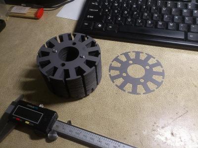

Получил порезанные пластины. Качество реза практически идеальное, нет даже намека на обгорание изоляции, судите сами.
Чем лучше изолировать статор от обмотки? Возникла идея окунуть его в емкость с краской на эпоксидной основе (просто есть немного такой краски). Делал так кто-то?
SolarRay
[user]Combatos[/user], по моему, эпоксидка не очень хорошо переносит нагрев. Тут кто-то советовал вырезать боковины из текстолита, а сам статор покрывать цианокрилатом (это если я ничего не перепутал).
Пластины отлично выглядят. Хорошо бы, что бы у вас всё получилось с этим мотором.

TOM
[user]Combatos[/user], краска - ненадежный изолятор для провода. Лучше всего сделать боковины из текстолита или стеклотекстолита, как советовал [user]SolarRay[/user], а в пазы положить бумагу.

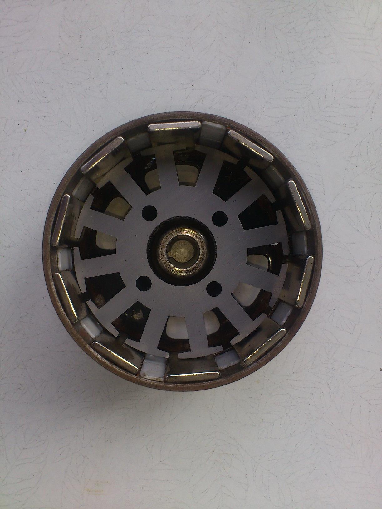

Alex75
Можно пластиковые или деревянные(твёрдой породы)  скруглённые вставки :
Намотано проводом диаметром 1,5мм.
Вам бы ещё магниты надломать вдоль, т.е. из 20*40 сделать составной два раза 10*40. Процарапать с двух сторон полосу и сломать по ней. Только, если будете такое делать, сначала на стекле или керамике потренируйтесь.

Alex75
Слишком плоские. А в идеале должны быть частью дуги окружности. Так как цельные дуговые магниты для штучного двигателя - это роскошь, то логично набирать дуговые магнитные полюса из кусочков(в случае слишком широких дуг).

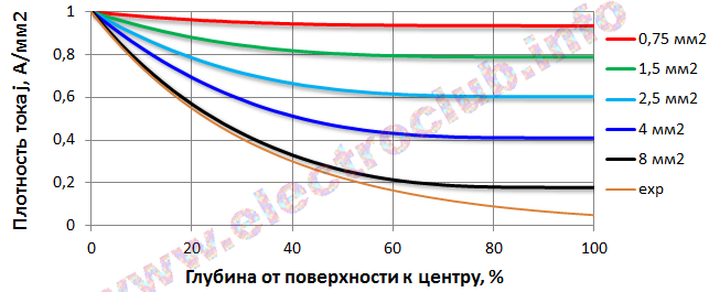

Картинки не приведете как ток колеблется? По ощущениям там индуктивность то приличная...И ксати может кто знает точно, одно дело когда по проводу переменное напряжение, ток туда-сюда. Как следствие скин эффект. И по очущениям другое дело когда ток больше меньше вокруг некоторой постоянной, но при этом все время в одну сторону (наш случай)...и мне кажется, что в нашем случае, скин эффект будет менее выражен...есть тут специалисты по дросселям??)))
Combatos
       Реальное распределение плотности тока в круглом медном проводе на частоте 20 кГц для проводов разного сечения. Пять линий на графике соответствуют «наиболее ходовым» сечениям провода. Как видно, у провода с сечением 0,75 мм2 поверхностный эффект практически отсутствует. Это как раз тот случай, когда радиус провода 0,49 мм совпадает с толщиной скин-эффекта (как раз выходит, что весь ток течет через этот слой – а других слоев-то и нет!). С ростом сечения, а значит и толщины провода, скин-эффект проявляется все ярче.
        То есть можно сделать вывод, что провод диаметром до 1 мм включительно практически не подвержен скин-эффекту на частоте ШИМ (16 кГц). А я вот нашел провод диаметром 1,4 мм и есть еще провод 0,9 мм. Не определился пока как буду мотать, 2х1,4 или 4х0,9.
