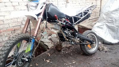

YTW200
Цитата: strannik от 16 Март 2017 в 16:45
Прилепить к звездочке магнит а холл к коробу приклеить ( на ведущей или на ведомой, на выбор)
Про авто с кпп и тросиковым приводом спидометра вы не читали? У меня сейчас строится моц с мотором в 11000 об/ми, какой магнит на его валу удержится не отлетев и не прострелив мне ногу или встречному водителю лобовое?

YTW200
Цитата: strannik от 17 Март 2017 в 06:49
[user]YTW200[/user], Зачем на выход мотора вешать если есть кпп? Или на выходе КПП 11000 об/м что сомнительно. Думаю из ведомой звезды точно не вылетит, крепите ближе к центру колеса.  :-)
Вы совсем не вникаете и не читаете? Что делать, в случае конверсии, например ваз2109 с сохранением кпп? мотор оборотистый, а выход из кпп только тросиковый бывает, на колёса, полуося и прочее вешать глупость, иные условия использования.
Вообще совет грамотный уже прозвучал, - используем холл мотора , а в програме правим пройденную дистанцию. Однако скорость всё равно будет отображаться на каждой передаче зависимо от оборотов мотора, а не реального передвижения.
