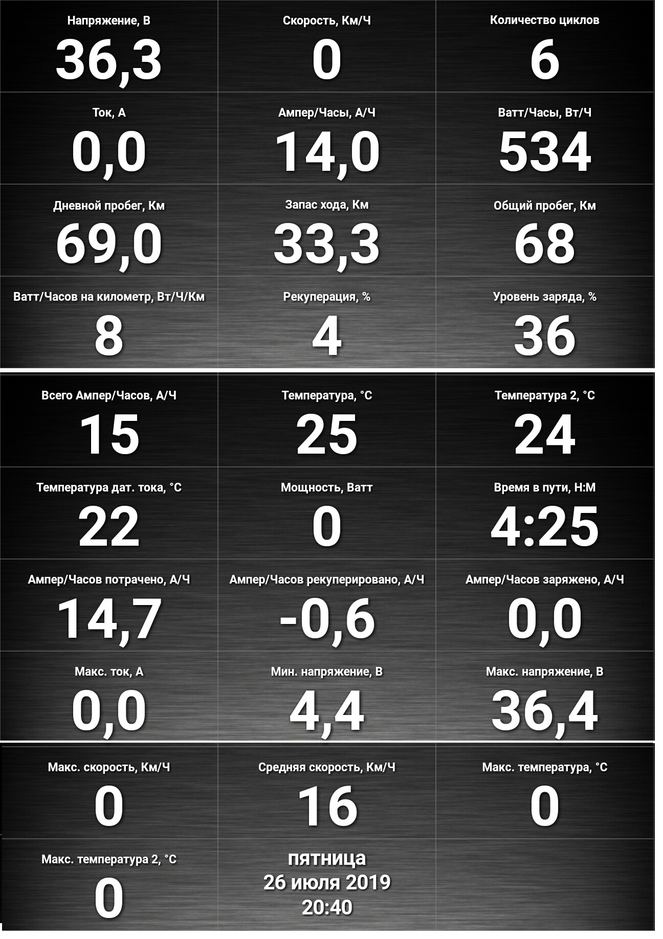

crond

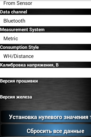

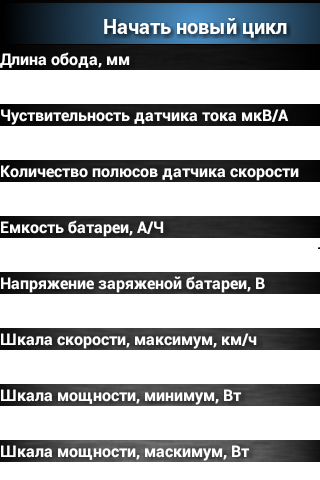

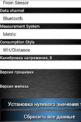

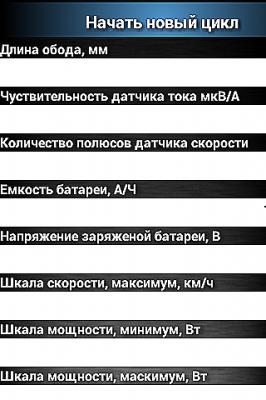

экраны не влазят, например ввёл амперчасы их не видно этот девайс у меня на выброс
чтож-попробую поновее девайс
crond
с экранами на другом девайсе так же, но если повернуть горизонтально - то ОК
banz
А первое и второе окно - все влазит?
Там одинаково вычисляется размер.
Дорога покорится идущему.
PowerWatcher - ваттметр в смартфоне.

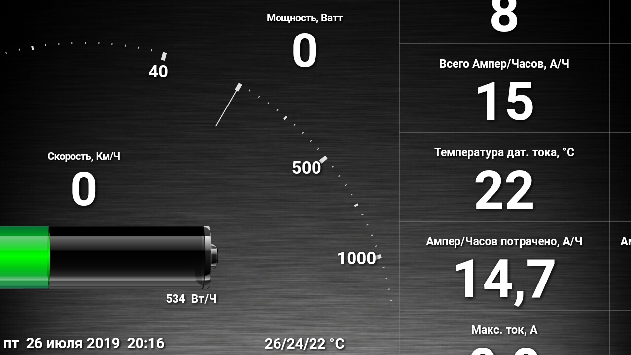

crond
   Первое окно (со шкалами и т.д.) как и прежде всё что было то и осталось, но то что теперь только горизонтально это вообще кул, а то на велике едешь с горы и экраны перелистываются, а для того чтобы обратно вернуть - это надо передний DD поднять и подержать, что было тяжко.
   Второе окно (с цифрами) сейчас прокручивается вниз - всё влазит, но 10 линий (по 3 ряда) - это много, это уже 3 экрана вниз.
Если-б 8 линий, то было бы 2 экрана, для статистики в самый раз, а так 3 экрана (скриншота)
два экрана с фиксацией при перелистывании было бы великолепно.

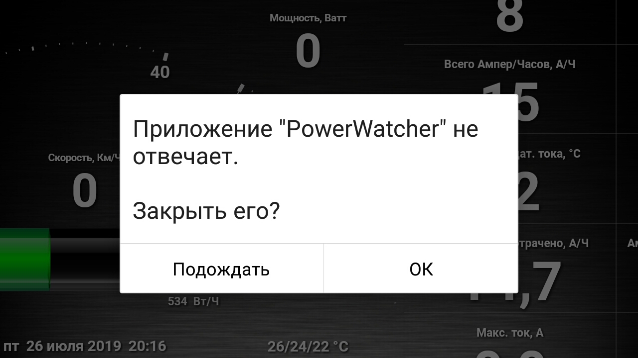

Экраны лучше бы тапать, а то при сдвигании не только притормаживает , а... и зависает
crond
Понравилось максимальный ток, минимальное напряжение, рекуперация в АЧ, и максимальные температуры.
Ещё бы статический экран (он же статистический) отделить от динамического на котором кмч, ток, мощность
    А кол-во циклов задвинуть куда подальше, лично для меня это не важно, потому что батареек не одна и электровеликов тоже не один.
    Дату и время возможно тоже убрать, если на скриншоте в имени файла это фиксируется, да и в самих атрибутах файла, впрочем это пусть будет часы-себе-и-часы.
   Так же можно рядом поставить температуры в строку, рекуперация проценты и нарекуперированные АЧ.
Ещё раз: отдельная и дополнительная благодарность за фиксацию максимальных: тока, °C и минимального напряжения!!!
banz
У Вас какие то отличные от заводских настройки на всех телефонах? Типа "большой шрифт" или еще что нибудь?
У меня на всех телефонах влазит 3й экран. Даже на древней соньке. Не понятна причина.
Можно попробовать сделать настройку "тапать" или "свапать".
С тормозами - тоже не повторяется.
Можете написать, версию андроида?

crond
Цитата: banz от 27 Июль 2019 в 07:33По дефолту не хочется делать горизонтальную ориентацию. Многие ожидают, что ориентация меняется.
Не думаю, что Вам сложно в настройках установить ориентацию.
Нет не сложно, за сутки 4 аппарата примерил и поменял, это древние аппараты, даже в инструкцию PW2 можно не вносить.
Цитата: banz от 27 Июль 2019 в 07:33А с тем, что не влазит в вертикальном экране - хочется разобраться. Это Вам он не нужен. А по просьбам пользователей я его специально делал.
Так я и говорю добавленные опции максимум-минимум - это очень хорошо, но например: пустая клетка для чего, для PW3, или туда можно своё что-то внести (в последствии, не на древних телах, или на будущий андроид 11.99)что-то  типа сброс дневного пробега или сбросить все данные.
Цитата: banz от 27 Июль 2019 в 07:33Для разблокировки 40 раз тапнуть по батарейке?
примерно так же как и разблокировка для разработчика
Цитата: banz от 27 Июль 2019 в 07:33Для блокировки в настройках нажать кнопку?
почему бы и нет?
Цитата: banz от 27 Июль 2019 в 07:33Можно сделать листание кнопками громкости.
да неплохой вариант
