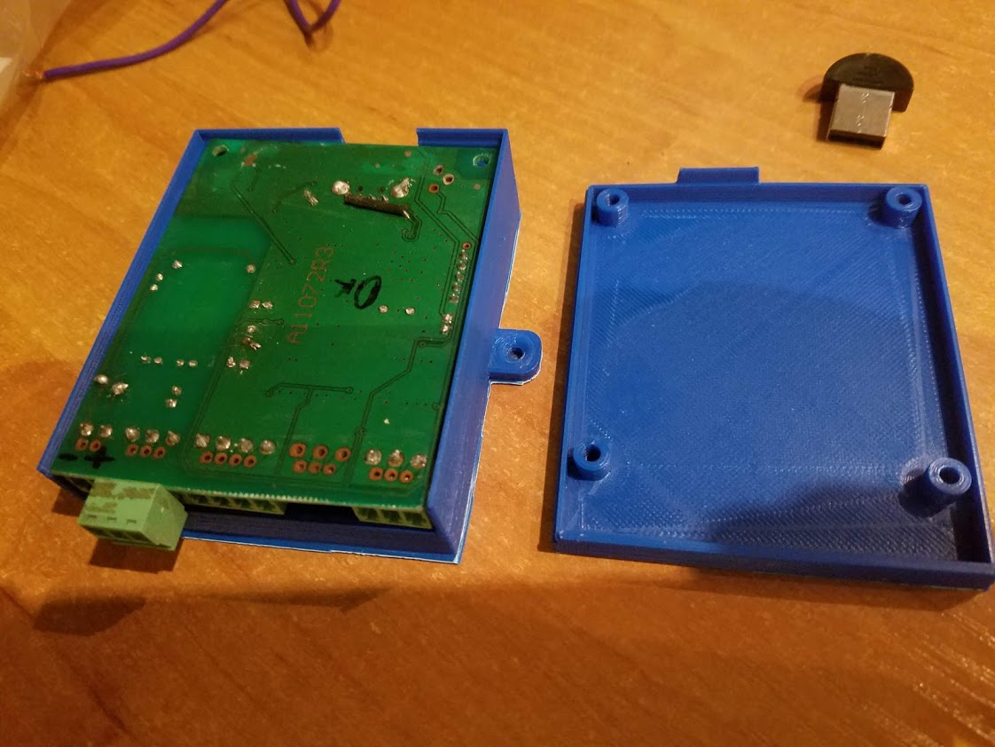

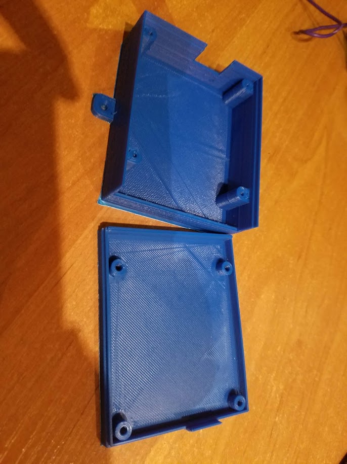

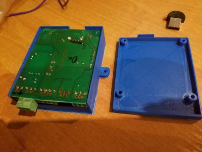

Напечатали корпус для ПВ2
Прикладываю файл для печати. Если кто будет печатать - отпишитесь пожалуйста. Интересно получить обратную связь.
Дорога покорится идущему.
PowerWatcher - ваттметр в смартфоне.
Rosteg
Напечатал по вашему файлу бокс, почти подешел, за мелкими доработками,у меня версия пв еще предрелизная,там чуток другое крепление,но в целом норм.
